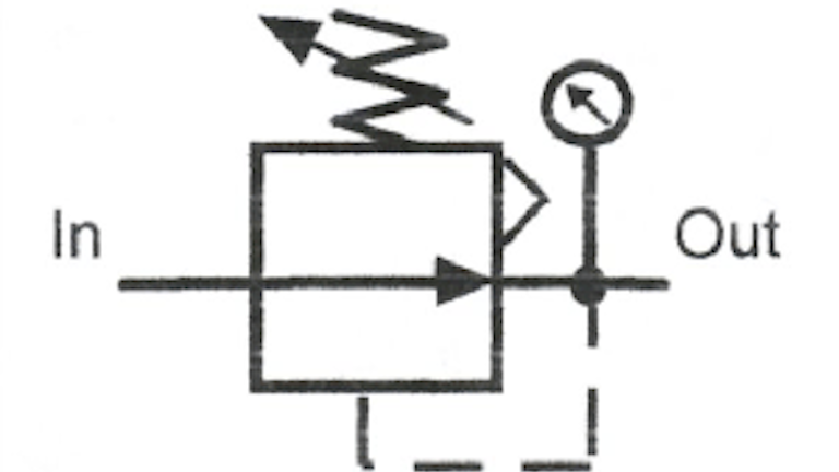

Det är ganska logiskt att en spänningsregulator drar ned på strömmen om spänningen överstiger. Precis som en tryckreducerare gör inom hydrauliken. Men jag & TomasL tänkte faktiskt inte så långt angående det du sa när man kortsluter 3.3v mot högre spänning för klampningen.
