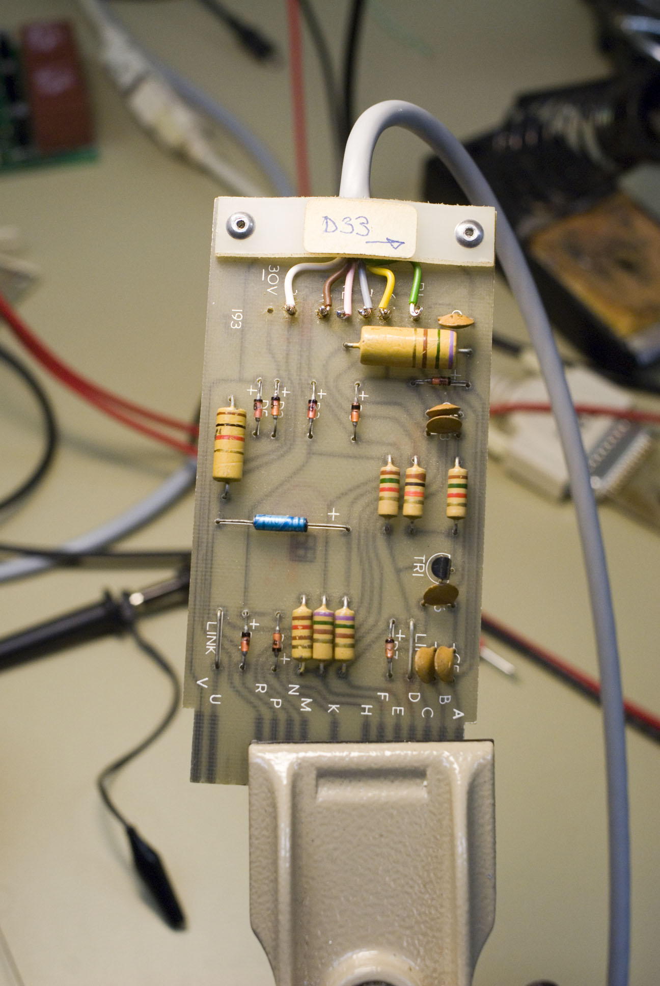

Felet: En lödpärla mellan två paddar vilket inte var svårt att se med min nya lupp... Jag ska nog skaffa nytt tenn också...
Jag skapade visst en irrfärd själv. Det har hänt förut, jag mätte fel, schemat på M115 kortet motsvarade inte revisionen på PCB:t. MB10(1) kom visst som den skulle men IOP2 kom inte. Det var istället IOP B som saknades, nu är det lagat och maskinen puttar ut tecken i en sakta och lugn takt!anders_bzn skrev:Jag har gjort detta, jag delade upp 6046 (TLS) i opkoderna 6062/6064 (jag kan inte mnemonicen för dessa).
Sen konstaterade jag att IOP2 inte är tillståndet (man ska aldrig anta något). Tillståndet heter IOP B och IOP2 är i stort sett IOP B & MB10(I) & IO ENABLE. Det intessanta är att MB10(I) motsvarar clear biten i IOT instruktionen, detta gör att 6062 inte fungerar! Mäter man på MB10(I) så är dem alltid noll även när man man exekverar 6062, inte rätt!
Nu används inte MB10(I) på mer än fyra ställen i maskinen och troligtvis sitter den fast i jord någonstans. MB10(0) används på desto fler ställen... Troligtvis fungerar inte heller "AC double shift left" och "AC double shift right".

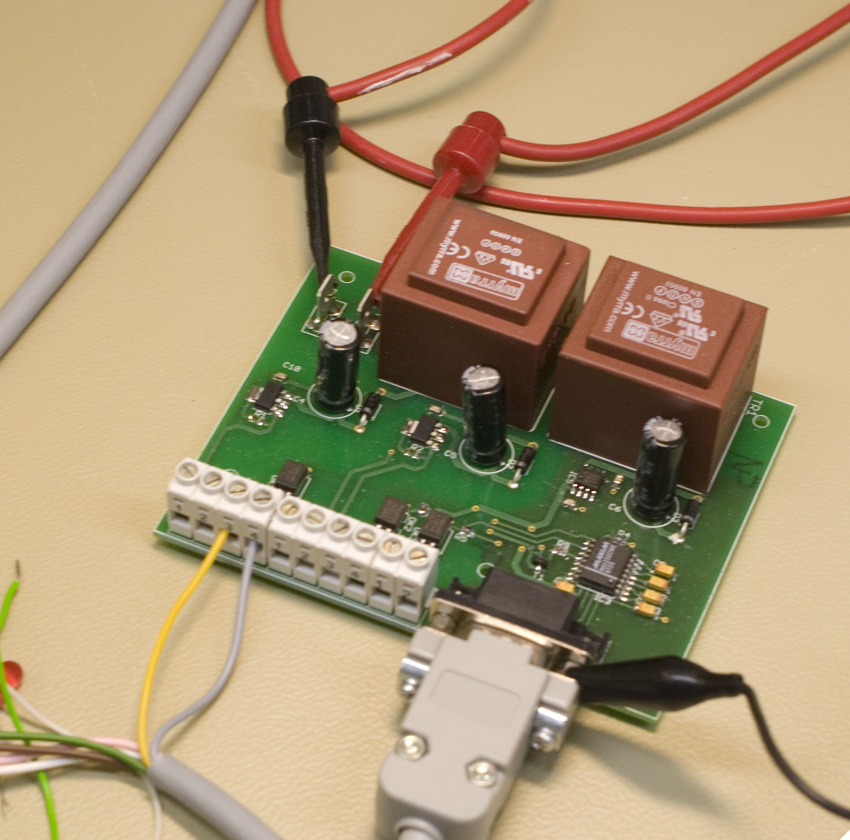

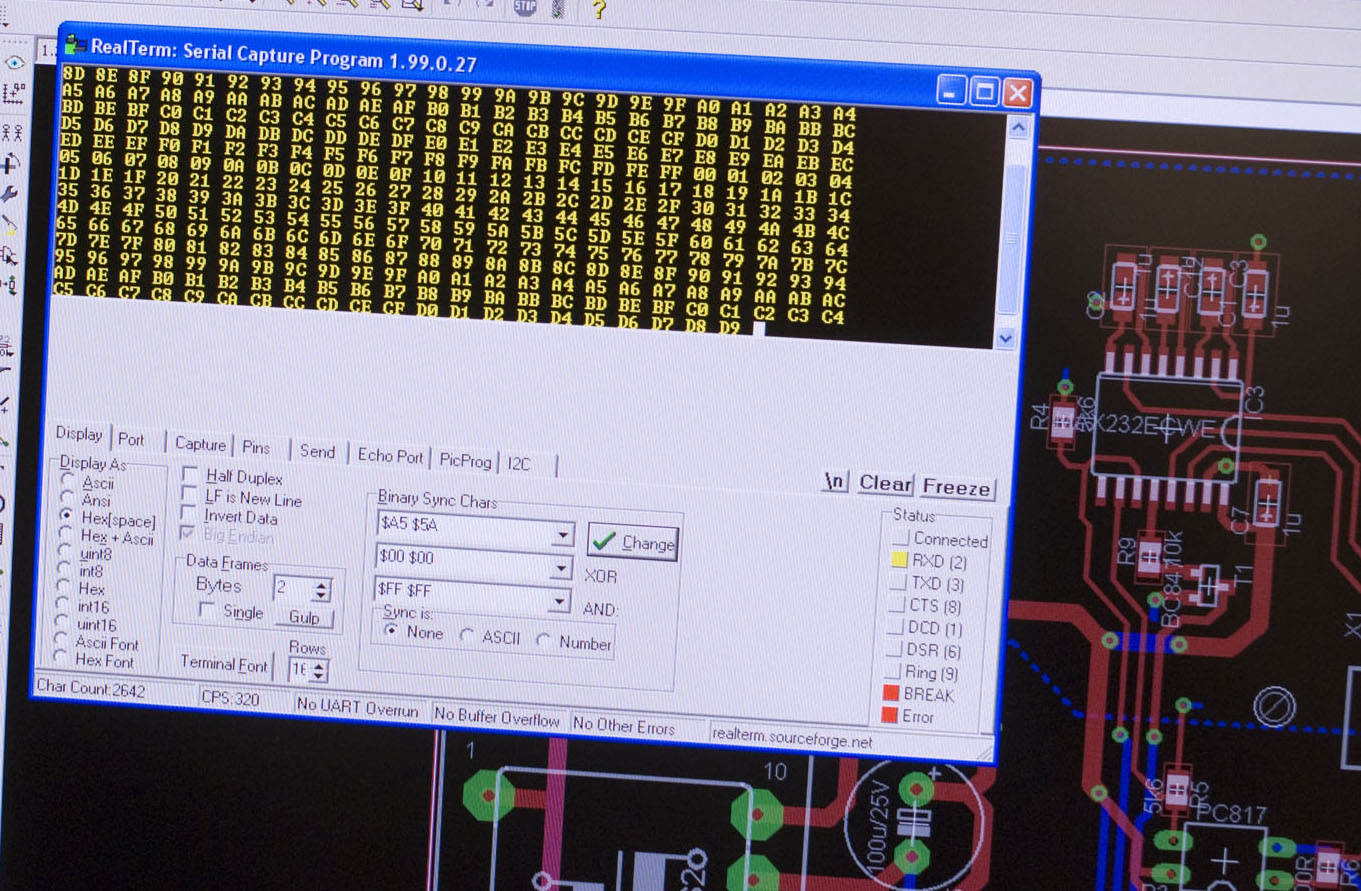

Jag hade ju tänkt börja med att testa RX så då kändes det som det var dags för att koppla ihop PDP:n med PC:n. Jag hade ju funderingar på USB/FTDI och senare mitt labbkort med 5V TTL till RS232 omvandlare. Den senare visade sig ha en kokt MAX232 krets. Jag beställde en ny från Elfa för två veckor sedan men den har jag inte fått ännu. När de andra grejjorna i tisdags kom så låg den en reflexgivare påsen som det stod MAX232 på

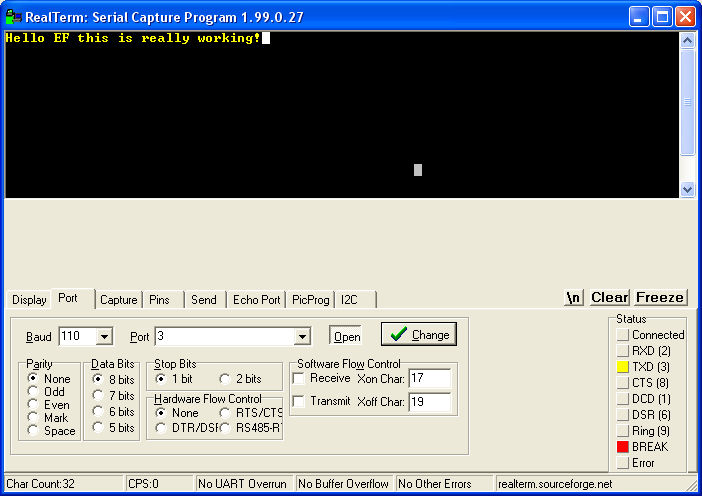

Så jag började med detta, att montera en ny kabel på teletype-interface kortet. Jag fick borra ur de gamla nitarna och pop-nitade dit det istället. Sen tog jag reda på de kablarna jag trodde var TX och kopplade ett 100 Ohms motstånd i mellan, den grå och den gula och mätte med oscilloskopet.
När jag visste polariteten och att strömmen verkade vettig så kopplade jag in TX i mitt egenbyggda strömslinge-RS232 interface. Jag vet, det ska bli en låda med säkring så man inte kommer åt 230V av misstag.
Sen drog jag igång och testade! Och det fungerade!
Nästa: Att skicka data till PDP:n

Jag kör också med "realterm" när man skall laborera med seriesnören. Kanonbra program!

Ja det går. Klicka i "Half Duplex" inte uppenbart..

Vad gäller det hembyggda strömslingeinterfacet så är de transformatorerna nog nästan på gränsen att de är självbegränsande så att du knappt behöver någon säkring. Däremot skulle jag inte vågat köra med de där "lätt-borttrillande" testklämmorna utan fixat något med kabelskor på, i värsta fall några gamla bil-elkablar + sockerbitskarv (även om man då bara har isolering specad till 60V...).

Angående transformatorerna jag använt så är den ena kortslutningssäker men inte den andra. Så en säkring ska det vara. Testklämmorna, hmmr, ja....låda kommer.

Kvällens test:
Programet väntar på att ett tecken kommit in och ekar ut det på konsolen. Funkade bara så där till en början, en del tecken blev helt fel. Bytte M706, RX kortet och fick samma resultat. Så jag bestämde mig för att stoppa ner M706 kortet i bakplanet utan förlängningskortet (jag ville mäta lite på detta till en början) för att komma åt att sätta TTY interface kortet i förlängningskort så att jag skulle komma åt att mäta på detta. Då funkade det perfekt!
