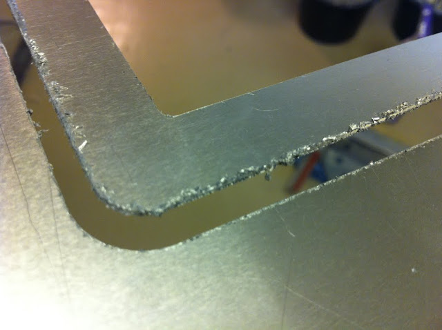

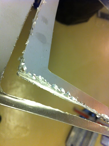

Håller på att bygga badrum och skulle för första gången låta fräsen få göra ngt nyttigt, en ram till en servicelucka. Hackade till lite G-kod å drog ut till fräsen. Så här slutade det:
FILM
Som ni ser på filmen lossnade min fina tejpfastsättning :) tror det hade gått vägen annars. Dock blir det inte några fina spånor som flyger direkt, messt kladd på roughingen, först när jag körde sista finputset på innerramen så blev det fint. Skyller detta på Julas pinnfräsar, de är allt annat än vassa out of the box tyvärr. Note to self, måste köpa bättre pinnar..
Körde 2000 mm/min, 15000 rpm, 4 mm pinne (4 skär) och 0,4 mm per pass.

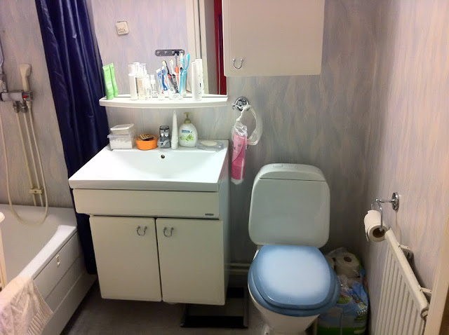

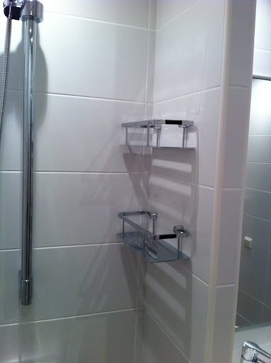

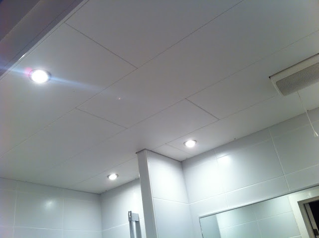

Så här har badrummet förvandlats förövrigt:
Från detta
Via detta
Till detta
Inte helt klart ännu, lite taklister, klasdörr/vägg och ramen runt serviceluckan till vattenlåset på handfatet. Ett riktigt kul sommarprojekt detta oxå. Inte lika utdraget som fräsbygget (tog 3 veckor) å bara drygt hälften så dyrt men så värt för lägenheten. Då är det väl dags att sälja lägenheten då :)

Snyggt jobb med badrummet, men ett litet tips i all välmening... Fota aldrig speglar, det blir så lätt fel om man inte retuscherar lite :lol:

Är inte kylning det viktigaste när man fräser aluminium? :humm: Jag är ingen expert.. jag skulle gärna vilja veta hur man fräser vettigt i aluminium.

PeterH skrev:...Fota aldrig speglar, det blir så lätt fel om man inte retuscherar lite :lol:
Ha ha, jag vet va du menar, men de bjuder jag på ;)
Ang kylning så är det nog viktigt, men tror inte det är problemet denna gången. Tror det är slöa pinnar eller ngt med matningshastigheter/rpm osv som inte klaffar. Får forska vidare i det där.
Ngn som har en bra guide för dessa beräkningar?
Mvh L
