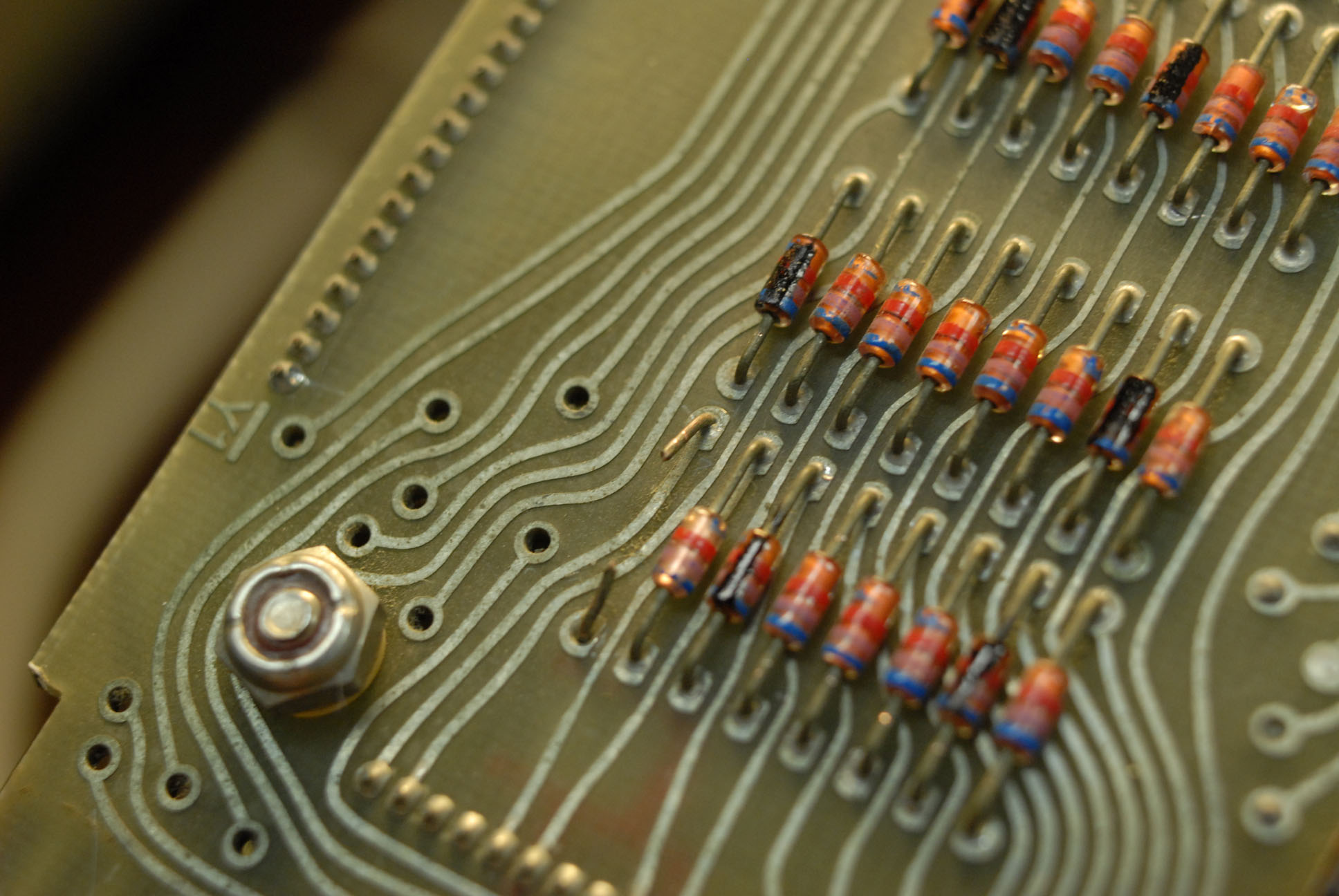

Sodjan: Jag tror inte vi har någon sådan. Vi bygger massor av kort med BGA:er (flera på varje kort) men eftersom vi inte tillverkar korten själva så tror jag inte vi har en maskin för avsyning. Ska förbi elektroniklabbet i morgon så jag ska kolla, man vet ju aldrig.

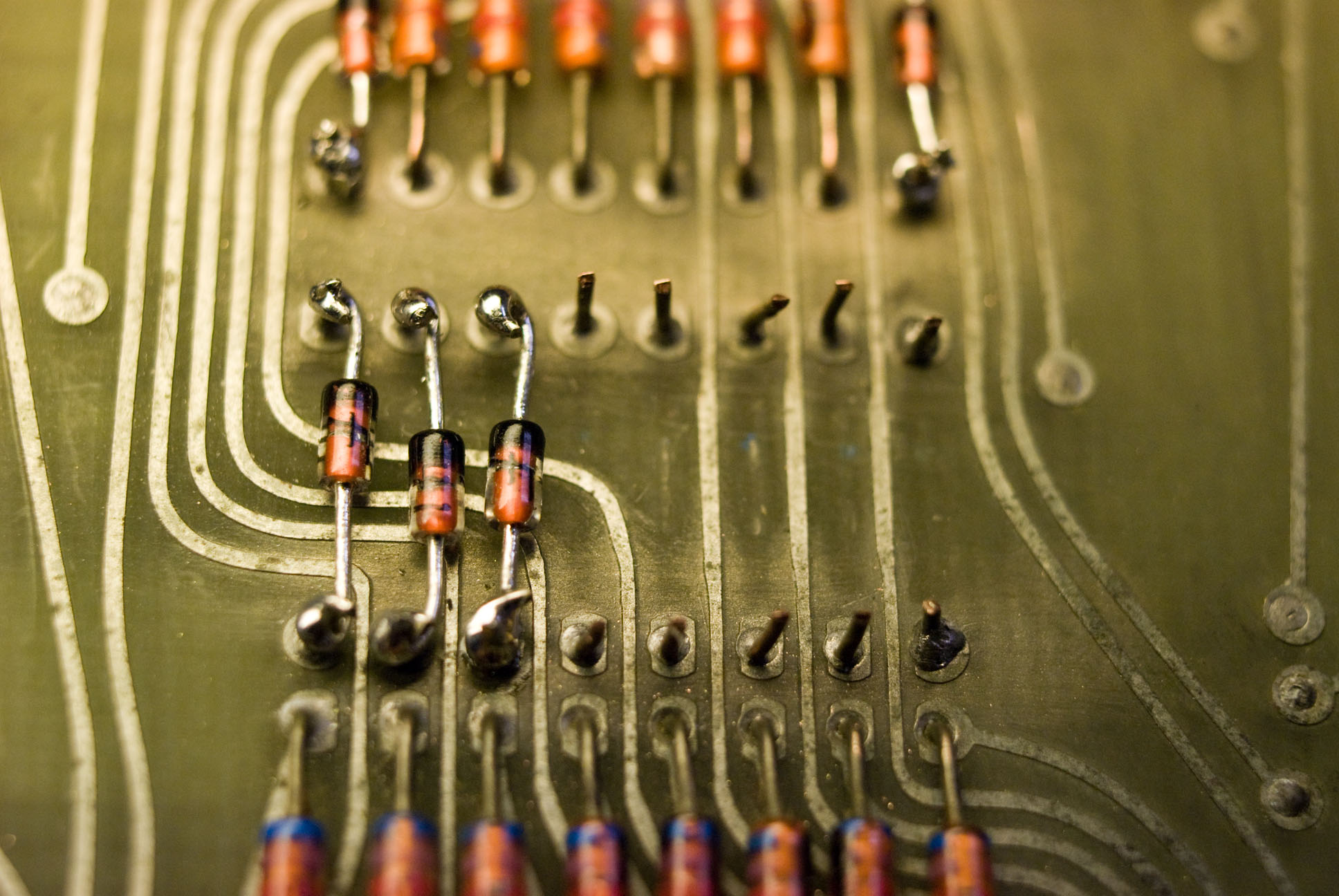

I kväll jag jag gjort detta:
Klippt bort första dioden.
Sedan lött i nya (här på ett annat ställe). Hälften av de 35 trasiga är bytta.

Är det korrosion som tagit knäcken även på dioderna?

Är inte risken väldigt stor att det blir kallödningar på undersidan när du lödar på dioderna.
Gammalt tenn och en liten avklippt stump brukar vara svårlödat.

säter skrev:Är det korrosion som tagit knäcken även på dioderna?
Jag vet faktiskt inte, dioderna har glaskropp så det känns lite märkligt. Nu är det "bara" 35 dioder av 512 som pajjat (jag vet att jag skrev en annan siffra innan men tydligen räcker det inte med 20p högskolematte för att klara ut antalet dioder). Det verkar vara ett fel som förekommer för andra som lagat dessa maskiner.
BMI skrev:Är inte risken väldigt stor att det blir kallödningar på undersidan när du lödar på dioderna.
Kul att följa projektet, o lycka till
Jag har gjort rent pinnarna mekaniskt så lödningarna flyter ut fint med lite extra fluss. Jag värmer inte så att lödningen på baksidan smälter, dessutom är tråden bockad på baksidan så jag tror det ska gå bra. Jag hoppas att DEC tänkte när de lagade korten på detta sätt, för jag gjorde det inte... Har inte tänkt på att det kan bli kalllödningar, ska kolla noga på detta.
