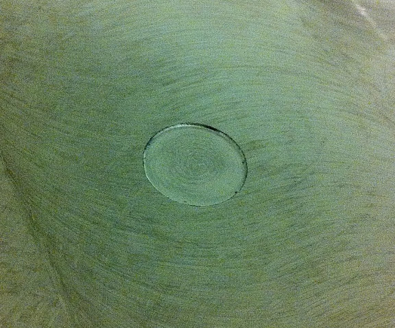

Idag har jag lyckats fräsa ngt på riktigt med lyckat resultat.
Inhandlade lite cellplast efter rekommendation från er här. Lite mer förlåtande om ngt går snett.
Mitt första fräsjobb
Inte så imponerande men jag e asnöjd!!

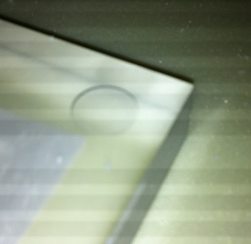

Mitt andra fräsjobb!
Vågade mig på PMMA/Plexiglas oxå. Funkade bra det med.
Och avslutningsvis lite alu. Bara 0,5 mm djupt men iaf. Fräspinnen mår ju inte så bra efter alla misslyckade försök så vågade inte ta i så mycket på alukörningen.
Givetvis är det ju roligare med rörliga bilder så här kommer 2 filmer på cellplastfräsningarna!
Cirkulär kavitet 15 mm diameter och 2 mm djup.
Rektangulär kavitet 30x50x4 mm i två steg + finkörning.
