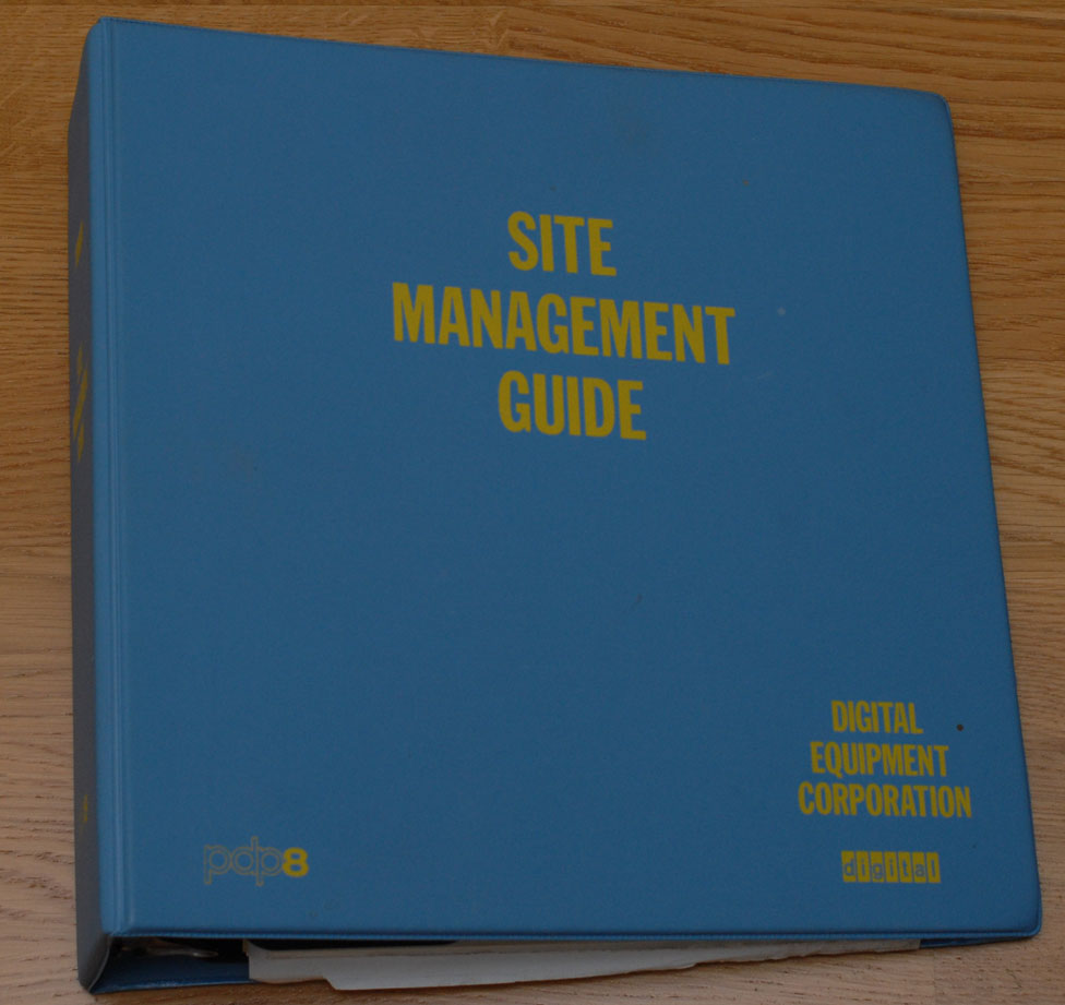

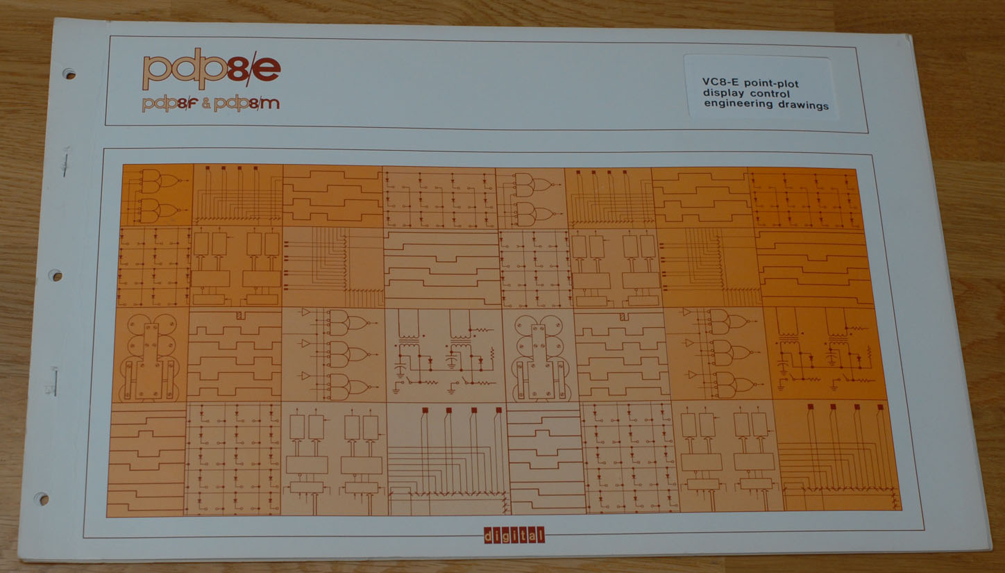

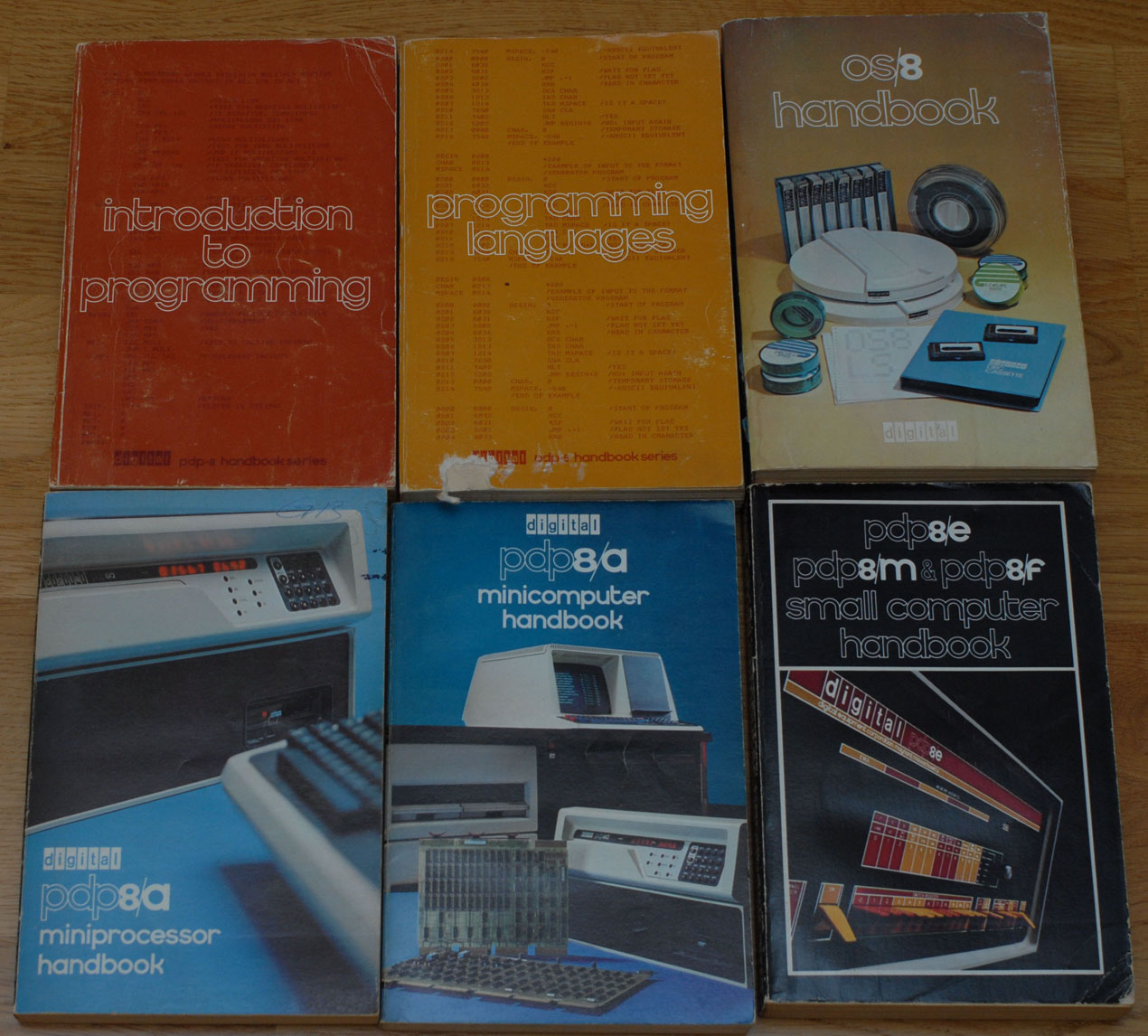

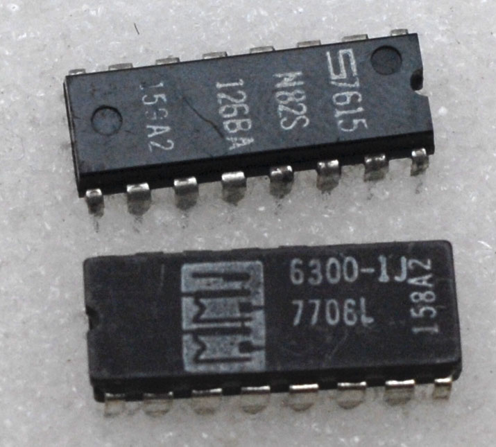

Var nere i museet och grävde i några flyttlådor. Hittade lite intressanta grejjor.
Först lite böcker, allt finns på bitsavers.org men det finns ju ett visst affektionsvärde i dessa.
Prom till M8317
Hittade en hel hör schemor, till bland annat RL01, RX01, RX8, AD8 och till VC8-E.
Prom till M8317
Pärm med service avtal och dokumentation runt "min" maskin. Hittade också ett blad som visar vilka kort som satt i maskinen. Service rapport dokumenten visar att första service var 81 och sista 89 vilket ger en ledtråd om hur länge maskinen var i drift.
Enligt pappren så var maskinen bestyckad så här:

Jag har nog tre av dom där böckerna
Dom har en egen bokhylla här hemma. Kul med servicemanual, vi har sådana till våra PDP-10:or.
