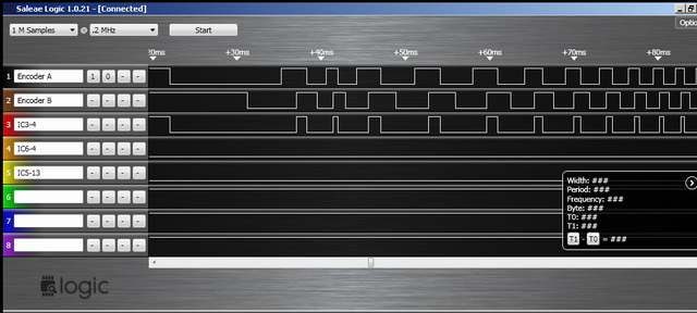

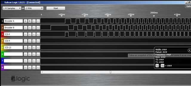

Hmmm....nu har jag kopplat upp Jesses koppling - i princip i alla fall men jag får det inte att fungera....
Det här kommer bli knöligt att förklara men jag ska försöka att göra det på ett så tydligt sätt som möjligt. Jag har gjort ett schema i Eagle men att infoga en lågupplöst skärmdump här är lönlöst, någon som kan hosta en .pdf?
I alla fall, här kommer två skärmdumpar från LOGIC (the logic analyzer):
Den första visar rotation medurs, de två första kanalenrna är encoderns A- och B-kanal. Den tredje kanalen är utgången från den "nedre vippan i den övre gruppen" i Jesses schema (den som är märkt MED). Som synes så kommer det här pulser vars stigande flank är syncad med den stigande flanken på (B) - precis som det ska vara, antar jag.
Den fjärde kanalen är utgången från den nedersta vippan i den "nedre gruppen" i Jesses schema (den som är märkt MOT) och den femte kanalen är utgången på näst nedersta vippan i den "den nedre gruppen" (den som går till Reset på "riktningsvippan").
Den andra skärmdumpen visar rotation moturs. Samma setup som ovan. Som synes så kommer klock-pulserna fortfarande på kanal tre men nu är dom syncade med den stigande flanken på (A) istället. (Borde dom komma på kanal fyra, och fortfarande vara syncade men (B) eller?)
Nu är det ju högst sannolikt att JAG kopplat något fel men jag har trippelkollat kopplingen mot mitt "eget" schema och dubbelkollat mitt schema mot Jesses. Jag kan maila mitt schema som PDF till den som kan tänka sig att jämföra.
/Henrik.
PS. Jag har lagt två kvällar på detta nu och har inte för avskikt att göra det till ett långtidsprojekt. Antingen så enas vi om att det verkligen BORDE fungera som Jesse ritat och han "vinner" (och jag får leta fel i min koppling) eller så kommer vi fram till att nått är galet eller missat i konstruktionen.

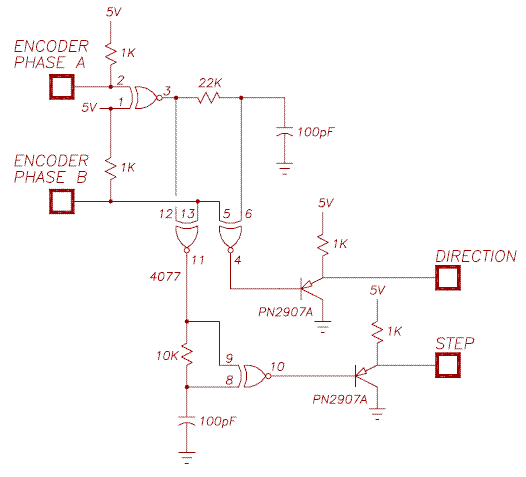

Jag hittade nämligen det här schemat, ritat av mr. Gecko (Mariss Freimanis):
Kör utgången till U/D räknare och en XOR som i tidigare förslag så borde det vara klart, eller? Enligt texten i filen jag "snodde" bilden från så är den god för "in excess of 250kHz" så rent tävlingmässigt kvalificerar den väl inte men om inte Jesses lösning funkar så gör nog Raukens det.

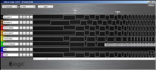

H.O: Felet är antagligen att din dmux har inverterade utgångar. Det ska den inte ha.
Lustigt resultat du fick.... utgången på IC3-4 (MED) blev = (A & B) ... lite väl enkel funktion
74LS238 har icke-inverterade utgångar.

Ahh...det missade jag...tackar! Ska se om jag har en med icke inverterade utgångar. Ser "mitt" schema ut att stämma med det du tänkt dig i övrigt?
Re: Dividera encoder pulser

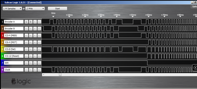

Jag hade ingen 2-4 demux med icke inverterande utgångar så jag satte en 7414 inverter mellan utgångarna från min 74139 och resten - det blev en avsevärd skillnad
Jag är fortfarande inte säker på att det fungerar dock. Vid rotation åt ena hållet så får jag pulser på IC3-4 och inga pulser på IC8-4 men åt andra hållet så får jag pulser på båda....
Som synes på bilderna ovan så ändras riktningsvippan och jag får pulser på "clock" utgången så det händer i alla fall något men jag undrar om det inte är något mer fel....
Det här är en bild där man ser slutet på en "medurs-rotation" och början på en "moturs-rotation". OM jag tolkar bilden rätt så sker riktningsbytet vid 50mS-markeringen, (där går A hög igen utan att B ändrat sig sedan A gick låg, alltså 10-11-01-11. Riktningssignalen ändrar sig däremot inte vid det tillfället, clock-utgången går hög på fallande flanken hos A och ett "steg" tas i fel rikning....
