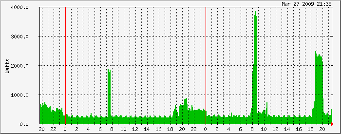

Jag har tyvärr inte hunnit bygga min logger än men jag slängde ihop en mrtg åt en kompis med en likadan.
Det hela är mycket enkelt om man tex kör debian, aptitude install mrtg, lägg in denna mrtg.cfg men byt ut
Kod: Markera allt
cat /1wire2/1D.15900C000000/counters.A
mot det som ger räknarens värde i din installation.
Om du inte vill använda owfs går det förstås lika bra med tex digitemp. Sen är det bara vänta tio minuter och kolla på grafen ;)

Tjusigt mrfrenzy tyvärr kör ju jag windows :roll: Måste tyvärr också fortsätta med det tills jag sniffat klart trafiken till FS20 (strömbrytare) men just nu ligger det en bit ner på listan.
Sen hade jag också en dust med Linux där jag svor ve och förbannelse över denna skapelse, Dreamboxen fick helt plötsligt för sig att krascha. Tex blev alla mounts såsom /var skrivskyddade, samma med USB-minnet. Så fick göra en windows tillslut, dvs blåsa allt :D
Har själv filat på en lösning där jag loggar typ varje minut och ser hur många (eller helst hur få) kWh som har gått den perioden. Detta är väldigt enkelt iom att jag räknar pulserna rätt i PIC:en. Dock krävs nog att jag skickar ut ännu nogrannare data än vad jag gör nu. Det kommer som bäst ut 1/4 av en hundradels kWh (2,5Wh) som det är nu och även om detta kan tyckas exakt så är det ändå rätt dålig precision under lågförbrukning. Då 2,5 Wh motsvarar 0,15 kWh på en timme så får man stora hopp i en kurva på minuten i upplösning.
Undrar om någon fattar vad jag dillar om. Ont i huvudet så jag är inte 100 skärpt :humf:
