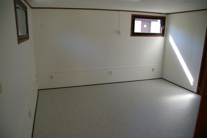

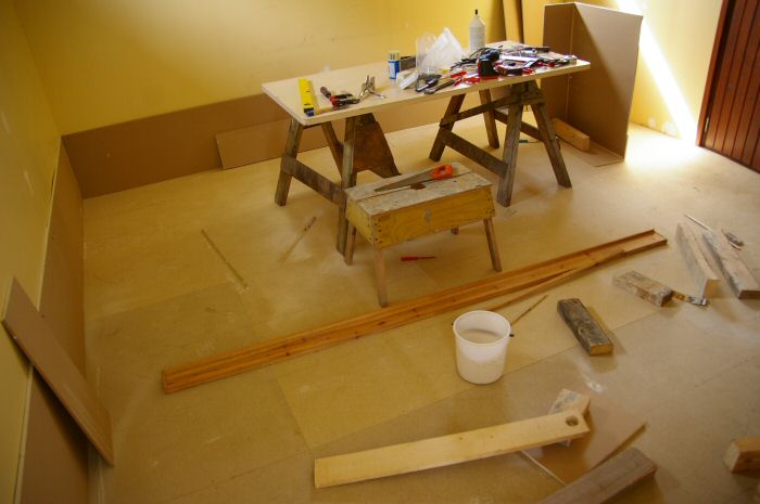

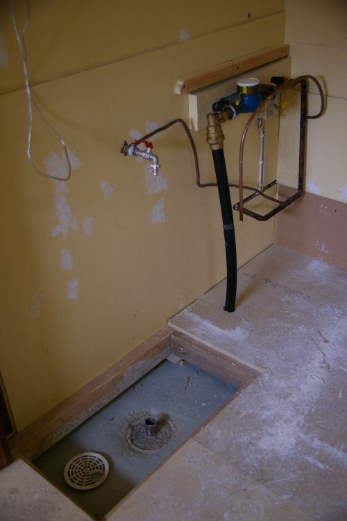

Idag ser det ut såhär:

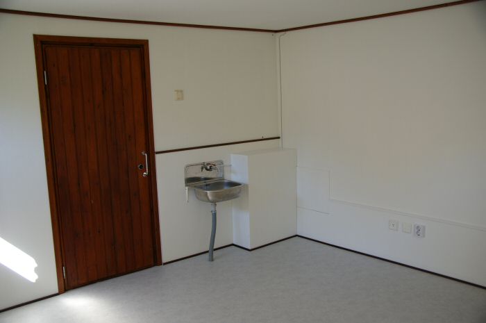

Pappa hade svarvat och svetsat till en bit som skulle passa precis nere i golvbrunnen, men det visade sig att små hack i golvbrunnens plast gav läckage, så vi göt in hela biten. Nu sticker det bara upp en rörstump:
Vattenmätaren skall täckas in med huven som skymtar på övre bilden så att den inte börjar svettas.
Nu skulle det vara färdigt att måla tak och väggar om jag bara fick installerat eluttagen. Det fattas ännu 4 el-dosor. Jag vill inte börja borra och fixa med gipsskivorna efter att det är målat och klart, det dammar så från dem.

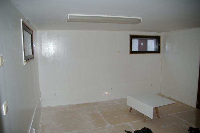

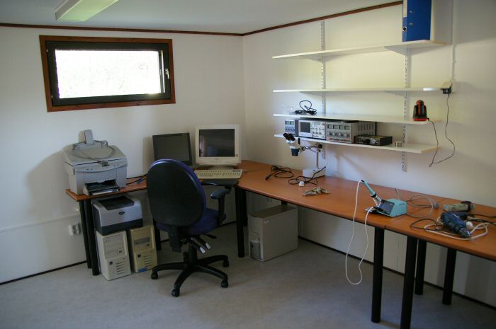

6 st eluttag kopplade, telefon och nätverkskablar dragna. Taket färdigt men två väggar skall få sig en strykning till:

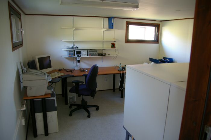

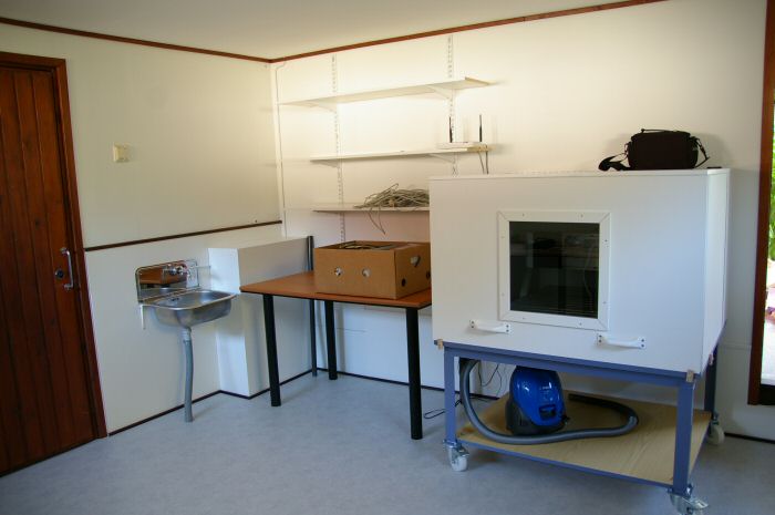

Inflyttningsklart blev det igår:
Och idag har jag fått in bord, hyllor, fräsen och en del apparater som småningom hittar sina ställen. Oj oj vad det här momentet är roligt!!! Att man först fått planera rummet som man vill ha det och nu slutligen kan plocka in grejerna. :D

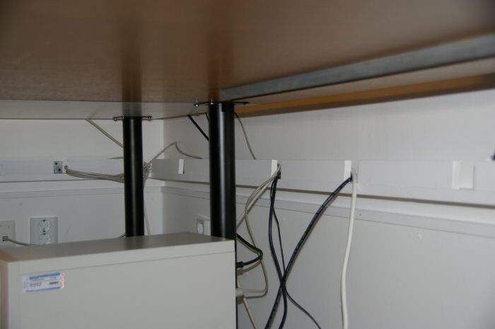

Vad tycker ni om kabelhyllan? :-) Mycket enkel modell, men verkar fungera bra. Hyllan skall löpa under alla bord. Hyllan består av en bräda med 25 cm list-klossar fästa en bit från varandra:

Ser ut som paradiset :shock: :wink:
Inlägg: 26680
Snyggt!! :tumupp: :tumupp: :)
Jag gillar kombinationen av vitt/grått med bruna lister.
Idén med kabelhyllan ska jag nog stjäl.. eh låna till mitt labbrum. Mycket bra! :)
Hur har du dolt sladdarna till vägguttagen? De syns inte på bilderna iallafall.
Vad är det för golv? Ser ganska matt och bra ut.

JimmyAndersson: Sladdarna går bakom den nedre väggskivan. Det finns precis tillräckligt med plats mellan skivan och betongsockeln. En elkabel (3G2.5), telefonkabel och två ethernet kablar. Jag kom just på att jag även borde dragit en tryckluftslang, men nu öppnar jag inte mera, även om det går.
Golvet är en relativt billig plastmatta (Tarkett Extra), grå-blå-vit spräcklig. Den är ganska ljus så det borde inte vara några problem att hitta smågrejer som faller på golvet.

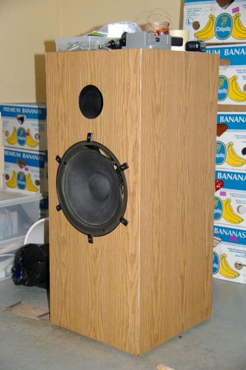

Upptäckte igår att den här gamla pjäsen inte klarade flytten. Upphängningen hela vägen runt konen är lös. Inga vittnen och ingen som erkänt. Men frugan lär inte klaga som slipper den här klumpen från vardagsrummet. Jag sörjer nog inte heller. :)
Ett fult (!) hembygge från mina unga år. 12" element från Peerless. 110 liters basreflexlåda med tillhörande aktiv kompensering av frekvensgången. Enligt konstruktören skulle -3dB ligga vid 16 Hz. Definitivt ingen diskodunkare men helt okay för film.
Det söndriga elementet åkte ut och boxen är nu under en "complete body makeover". Gissa vad det blir. :)
