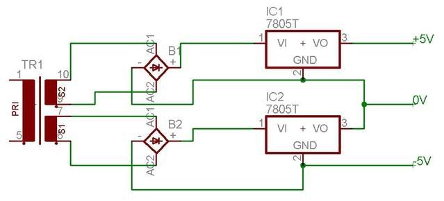

Hmm, lånar tråden en liten stund för att få svar på en fråga angående det här med PSU-design.
När man (som Foona i aktuellt exempel) har två lindningar i trafon, borde man inte lika gärna kunna använda 78XX på både positiv och negativ sida?
Like so:
(Givetvis ska det också strösslas ut lite kapasitanser)
Får skylla på att jag sovit jäkligt dåligt inatt om det är något elementärt som jag förbisett. =)
MVH
/Tottish

Varför slösa med två likriktarbryggor? Seriekoppla båda sekundärerna direkt. häng på en brygga mellan de yttre anslutningarna, anslut båda regulatorena, och dra den gemensamma 0V-ledningen direkt till mitten på trafon. Regulatorn på negativa sidan måste vara en för negativ spänning, t.ex 7905.

Spekulation:
För mig ser det ut som att man med "halvvågslikriktning" (som Foona ritat) får spänning under en kortare del av perioden på plus- respektive minus-sidan vilket borde leda till högre värden på avkopplings-kondingarna för likvärd stabilitet vid ett givet ström-uttag.
Korrekt?

Det är fortfarande helvåg. Resultatet blir samma. Mät med oscilloskop. ;)

OK, tack för det klargörandet MM!
Då får jag väl skylla på Fagge som föreslog designen med två lik-riktarbryggor först =P

Ditt schema borde också fungera. Det blir ju precis så när man kopplar ihop två nätagg för att få + - GND.

Gjorde en liten enkel simulering. Man ser på vågformerna nedtill att det är helvåg. :D
http://madmodders.se/temp/Scheman/dubbelmatning.gif
