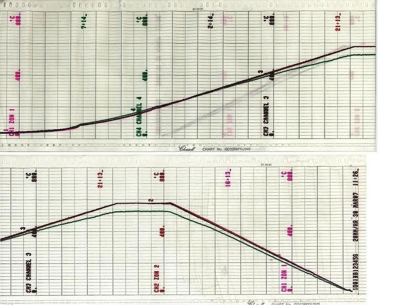

Den där ugnen är den lilla ugnen. Den stora ugnen är betydligt större och utomhus. Som en medelstor villa eller större. Huvva.
