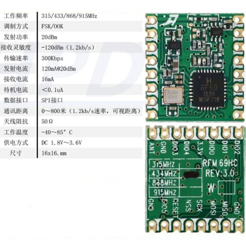

ToPNoTCH
Inlägg: 5422
Re: Tips: IKEA SPARSNÄS Energidisplay
Inlägg av ToPNoTCH »
Nu tar jag det här rätt ur minnet så jag är inte säker, men finns inte modulen i tre varianter 433,868,915.
Den du länkat till med blå prick skriver dom att den skall vara "900 MHz".
Det borde väl indikera 915MHz varianten.

ToPNoTCH
Inlägg: 5422
Mmm...
Jag är inte övertygad.
Det är ju tre olika artikelnummer på modulerna:
RFM69HW-433S2
RFM69HW-868S2
RFM69HW-915S2
Men som du säger har du ju problem innan dess.
Skall jag vara ärlig har jag inte full koll på vart du fastnat.
I mitt fall så tog jag sommarlovs kod och modifierade nog bara anslutningen till min MQTT och WIFI (någonstans i bakhuvudet har jag en känsla av att jag ändrade något mer) sedan stoppade jag in det i en ESP8266.
Denna lösning har fungerat otroligt bra. Jag har inte rört detta sedan jag driftsatte för ett år sedan, och får fina data från Sparsnäs sändaren.
Det jag vill säga med detta är att jag har:
- Fungerande kod (någonstans i gömmorna)
- En extra modul (köpte två från Tyskland) som bevisligen funkar
Det känns som om jag borde kunna hjälpa dig på något vis.

Nej jag är inte heller övertygad. Jag hittar inte vilken modul det är Adafruit har använt sig av exakt, men det är helt klart en av de där. Det suger ju att beteckningen är på undersidan som man inte ser som den sitter...
Jag tror det är något med Adafruit-BoBen som skiljer sig från hur grundmodulen beter sig för er. Ingen verkar ju ännu fått det att funka med Adafruiten.
