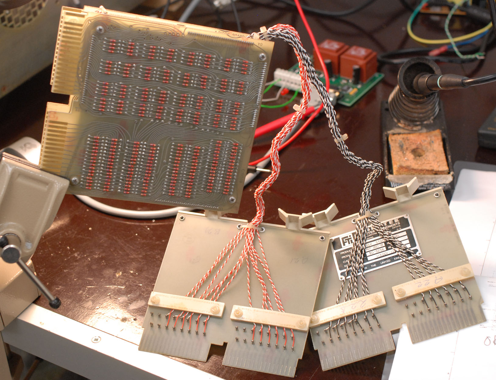

Mycket intressant igen. PDP8/L har inte någon möjlighet att justera strömmarna separat för X och Y. Man kan som sagt även justera timingen. Jag har kollat spänningarna sedan tidigare. Det står inte hur 22,5V minnesspänningen ska se ut under last, jag tycker den har en del rippel. Men det är bara ett mindre problem för tillfället.
Jag har gjort det som du föreslog, nämligen mätt alla dioder och trådar i stacken. Jag har mätt sense och inhibit sedan tidigare med bra resultat.
Så här ser minnespacken ut. Man ser det ena diodkortet samt anslutning korten för sense (röda sladdar) och inhibit (svarta sladdar). X och Y's anslutningar sitter på diodkorten.

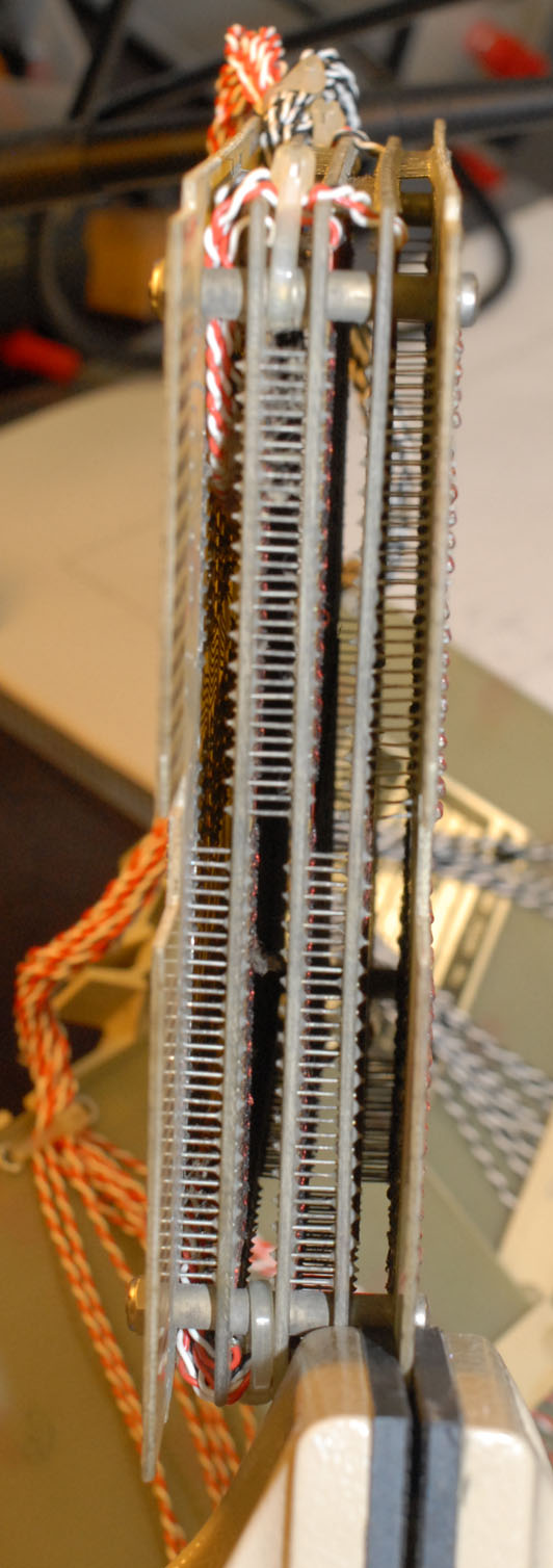

Här ser man det från sidan. Ytterst diodkorten och där i mellan tre kort ned fyra matriser på varje. En matris innehåller 4096 kärnor och samtliga adresser för en databit. Korten är förbundna med 32 trådar på varje sida, totalt 128st. Det ska inte vara lätt att dela minnespacken!
Resultatet av mätningen förklarar en del av problemen jag ser. Tyvärr. Jag har ju redan sett att var 64:de adress inte fungerade när jag mätte strömmen. Se detta inlägget. Då var jag inte så orolig eftersom en låg strömpuckel diagnostiserades som "öppen diod" i service manualen. Nu vet jag att "öppen diod" lika gärna kan vara öppen lindning. Detta betyder på ren svenska att en tråd i minnet är av och detta är nog svårt att laga...
Sen mätte jag alla 288 dioder, fann att alla på ena sidan var hela. På andra sidan mätte 35st konstigt. Ungefär hälften var totalt kortslutna.
INGEN BRA DAG.

Det var tråkigt att höra. Undrar vad ditt minne har fått vara med om? Som jag skrev så har jag aldrig i jobbet under 20 år som servicetekniker träffat på ett kvaddat minne. Däremot mycket annat...
Det kan väl vara ide att titta på tråden som gått av det kan ju vara nära anslutningen men chansen är nog liten. Tyckte redan förut att det var konstigt att du hittade så många trasiga transistorer så det har nog varit problem med en matningsspänning eller liknande.
Du kan ju alltid smyga in ett halvledarminne någonstans om du vill att maskinen ska fungera ändå.
Än en gång det var ledsamt. Jag har ett sparat minnesplan men det kommer från Saab D21 så det passar inte. Dessutom vill jag nog ha det kvar.

Nåja, loppet är inte kört ännu. Man byggde ju dessa minnen för hand under mikroskop så då kanske det går att laga det under mikroskop...
Planen är att byta dioderna först, vettiga ersättare är 1N4149 som finns på Farnell. Då borde minnet funka tillräckligt bra för att kunna laga resten av maskinen. Jag vill inte riskera att ta sönder minnet helt nu, för då sitter jag helt fast sedan.
Detta är vad jag har att vänta när jag delar kärnminnespacken...

Du kan väl inte ha sådan tur att det är något anslutningsben i ytterkanten av minnespacken som korroderat sönder? Den lackade tråden och kärnorna tycker jag borde stå emot fukt rätt bra (om inte ferritkärnor kan frostsprängas, förstås?)
