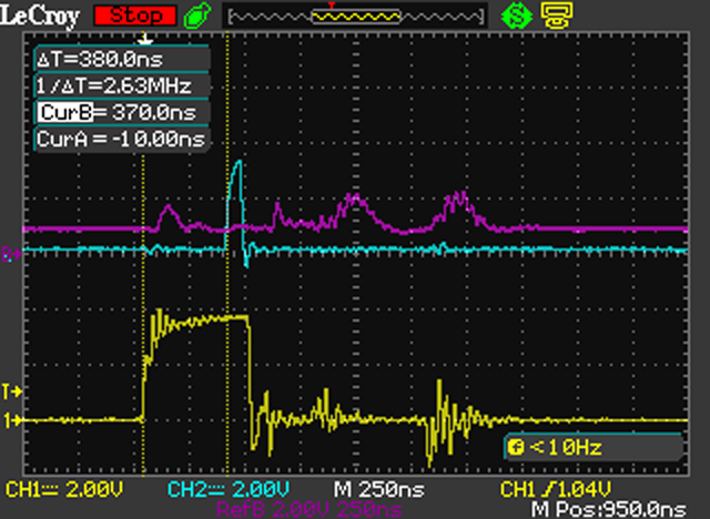

Jag har mätt alla hela MA adressbussen nu och det såg bra ut.
Jag gav mig då i kast med att mäta lite på sense-amplifier korten G020 igen. Jag har mätt där innan men inte tyck mig kunna se något vettigt. Jag fick också en annan ide. Att plocka ut inhibit-driver korten G228 (eller tre av dem, det finns två till som används till något annat mer om dem senare). Plockar man ut dessa korten så kommer minneskärnorna magnetiseras under både läs och skriv cykeln och detta innebär att man alltid borde få ut ettor om man gör upprepade läsningar från samma adress!
Som väntat fick jag bara nollor ur minnet hur jag än gjorde.
Sen mätte jag på sense-korten och fick då ett vettigt resultat! I alla fall mättekniskt!
Den lila är "sense output", man ser att där borde varit en puckel där den blå går hög om kärnan hade varit "1" (minnes positionen skulle innehållit ett). Kärnan magnetiseras alltså inte antingen under skriv- eller läscykeln.
Så då gav jag mig i kast med att mäta strömmarna igenom X och Y lindningarna under läs- och skrivcykeln. Detta har jag gjort innan men nu mätte jag noggrannare och på ett annat ställe.
Det är här man använder de två sista G228 inhibitdriverkorten, man använder dem för att skicka ut ström åt ena eller andra hållet i X och Y, de två korten är kopplade så att de fungerar som två H-bryggor!
Nu gav mätningen att det inte gick någon ström igenom X under skrivcykeln! Efter lite funderande bytte jag en MM1008 transistor och vips fungerade kortet!
Testade som hastigast om minnet fungerade, men inte! Attans!
Nu ska jag göra om mätningen för att se vad man får ut efter sense-ampen. Det är så att den blå signalen används för att klocka in det som kommer från sense-ampen i MB registret. Timingen på denna är viktig och kan justeras. Jag har skruvat en del på den så den är säkert inte rätt.
Ett fel mindre, Fortsättning följer!

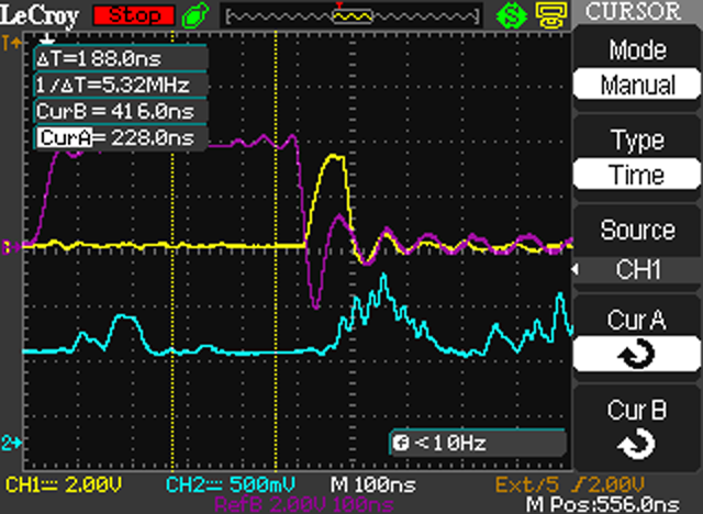

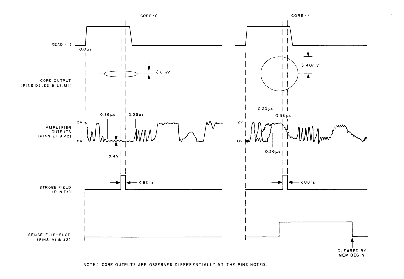

Har testat igenom G228 korten och bytt några trasiga transistorer. Sen satte jag tillbaks alla korten igen.
Därefter så mätte jag lite på sense amplifiern (G020). Man kan få saker att hända! Men bara på vissa adresser. Eftersom jag noggrant testat och lagat G221 korten som ordnar med valet av X-Y lindningar beroende på adress så pekar detta på att det finns problem med minnespacken och/eller diodkorten som sitter på varje sida om kärnminnespacken.
Läser en "nolla" i bit ett på adress 7741
Läser en "etta" i bit ett på adress 7741, tyvärr borde amplituden vara högre och rakare (jämför bilden i en tidigare postning), den räcker inte för att sense amplifiern ska tolka resultatet som en etta.
Först ska jag testa att byta plats på ett par av G221 korten, fungerar det fortfarande som ovan är det garanterar diodkorten/minnespacken som är kass.
Sen ska jag fundera på hur jag ska testa diodkorten och kärnminnespacken.
