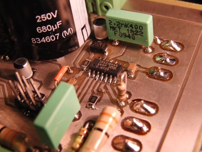

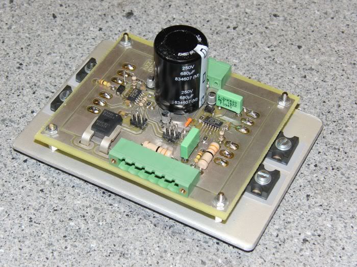

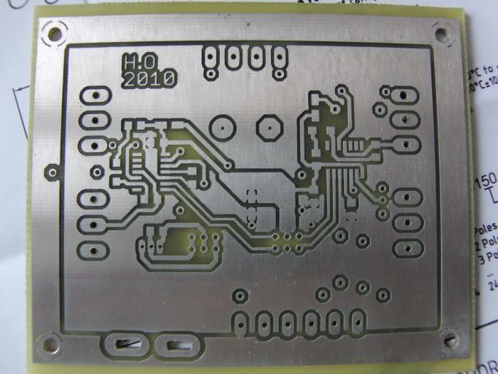

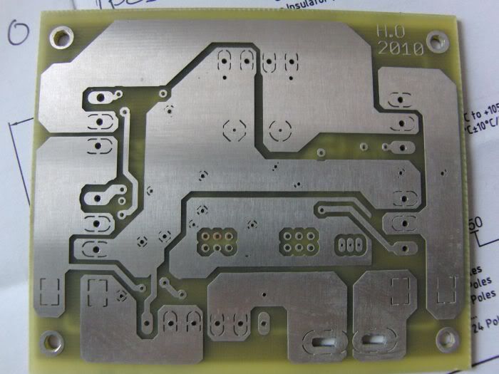

Här kommer några bilder på mitt senaste alster, första protypen (men säkerligen inte den sista) av "effektdelen" till ett PWM servo för DC-motorer.

H.O>Snyggt kort! Är det en Diod som sitter bredvid phoenixplinten? Vad är det för komponent?
Inlägg: 6103
Re: Senaste kretskortet
Tack. Nej, ingen diod. Det är en hall-effekts-ström-sensor från Allegro. ACS758-050 för att vara exakt.
