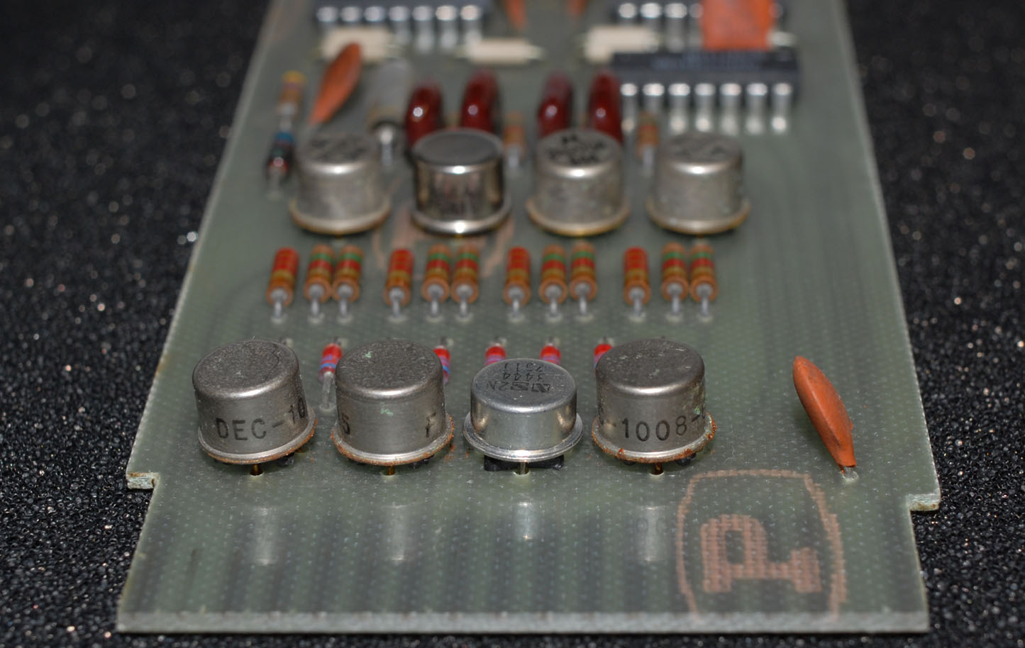

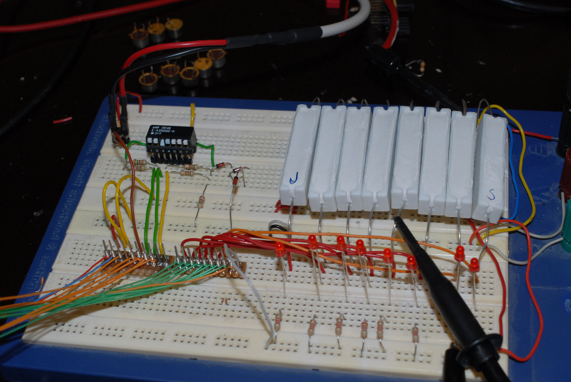

Nåväl, då ska jag försöka igen då. Jag har testat ytterligare tre kort, alla dessa hade defekter! Dessa är nu reparerade och fungerar! Totalt har jag nu fem fungerande kort!
Ytterligare en bild på testuppkopplingen.
Detta är problemet, benen har gått av. Troligen har de rostat av och troligen fungerar de också rent elektriskt. Fem stycken bytta på tre kort!
Så har blir det, detta kortet har fått två nya. En i bakre raden och en i främre. Den nya i främre raden är en 2N3444, tyvärr är den lite lägre vilket stör mig en aning!
Du kanske kunde ha monterat den i nivå med överkanten med de andra och
låtit underkanten bli lite högre istället... :-)

Nja, det ligger ett plastmellanlägg mellan transistorn och kortet, den riskerar att lossna om avståndet blir så stort att den kan hamna på snedden.

Hm, plocka av "hatten" av en av de utbytta
och kränga på den där lilla då ?

Eller varför inte byta ut alla transistorer, så blir dom ju lika långa =)

Anledningen är att jag bara har 9st av dessa sällsynta transistorer...
Jag har i och för sig 100st 2N3725, men de klarar inte lika mycket ström som 2N3444. 2N3444 är helt ekvivalent med MM1008 som sitter där original. Å andra sidan är 2N3725 helt lik till utseendet.
2N3725 klarar bara 500mA och jag har mätt strömmen där till 380mA. Funkar nog, men det är inget lätt val!

anders_bzn skrev:Anledningen är att jag bara har 9st av dessa sällsynta transistorer...
Funkar det inte med BFX34 ?
