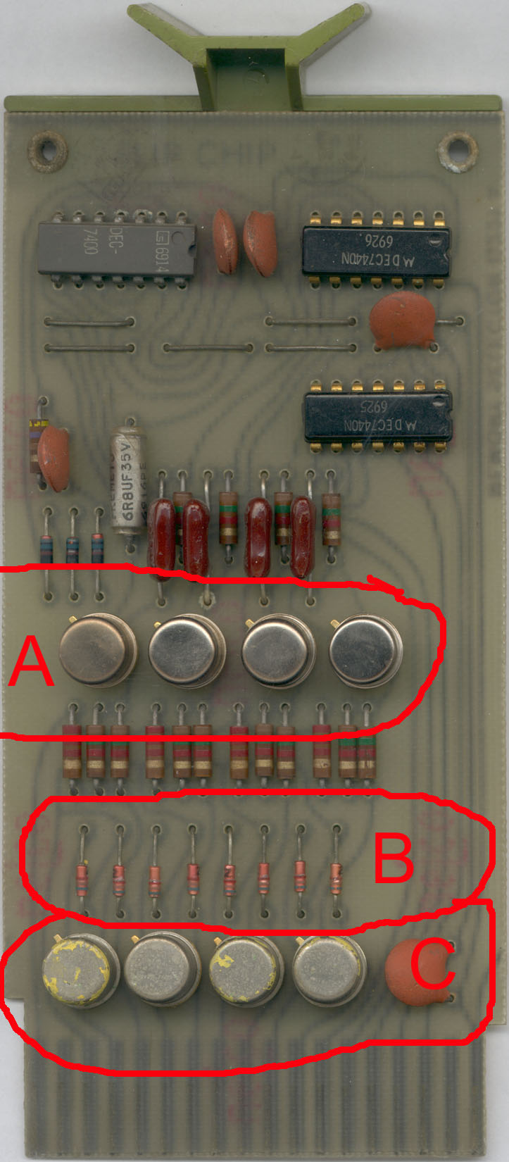

Som jag skrivit tidigare så har jag en teori om varför minnet inte fungerar. Jag tror inte att kärnorna blir magnetiserade eftersom man väjer ut mer än en åt gången och att strömmen då inte räcker till för att ändra kärnans magnetiska tillstånd. Jag tänkte då undersöka G221-korten "memory selector" närmre. Två av dessa korten utgör tillsammans en 3/8 avkodare med drivtransistorer för X/Y lindningarna. Totalt behövs det 8 stycken kort för att avkoda hela adressen och välja X-Y lindningarna (nåja lindning är fel ord eftersom tråden bara passerar rakt genom kärnan).
Om något kort skulle välja en skicka ut ström i en X/Y tråd som inte ska vara aktiv, då har man problem. Eftersom detta verkade svårt att mäta i maskinen bestämde jag mig tillslut för att bygga en simpel testrigg till korten. Som tur har jag bitar av ett bakplan och virtråd hemma. Jag har inte virat något sedan 1995...
Resultatet blev detta:
Jag lastar kortet med motstånd 8st för ett kort, detta för att göra det enkelt för mig. Det är nämligen så att kortet har två dioder och en transistor kopplad på ett listigt sätt så att man både kan agera high- och low-side drivare. Eftersom jag ville slippa koppla om lasten så dubblade jag antalet istället. En lysdiod för vare last för enkel visuell kontroll. Endast en ska kunna vara tänd på samma gång. För att vara riktigt säker matar jag enable pinnen med en fyrkantsvåg på 1MHz och mäter på lasten med oscilloskopet för att se att allt hänger med vid den frekvensen som kortet normalt jobbar med. Jag testar de fyra kombinationerna på adressen som varje kort hanterar och ser att endast en transistor driver sin last. Detta gör jag både för fallet med high/low side.
Anledningen för att kortet ska klara både high och low side är att strömmen ska kunna gå åt båda hållen för varje adress, detta för att man låter strömmen gå år ena hållet vi skrivning och åt andra hållet vi läsning.
A. PNP-transistorer av typen 2N2904, obsolete men inte omöjlig att köpa på eBay eller av X-IL :)
B. Dioder som gör tricket för att
C. Utgångs transistorn (NPN) av typen MM1008 (super obsolete) ska kunna vara high/low-side drivare. Den går att ersätta med 2N3444 (svår) eller möjligen med 2N3725 (som i gick att köpa av X-IL).
Schemat på G221
Resultatet så långt:
Två kort av åtta testade och fungerar!

Med två fungerande kort så kanske du kan stoppa i ett på en X-position och ett på en Y-position och lämna övriga positioner tomma, och testa fyra bitars bredd av en fjärdedel av adressrummet i taget? Förhoppningsvis borde du kunna läsa och skriva något från/till minnet för att få en uppfattning om hur resten av burken mår.
Om du märkt upp var korten satt så är det kanske bra att prova i de positioner korten satt, dumt att bränna de två fungerande korten du har ifall det skulle vara något annat fel som skadat de andra korten.
Det är väl för övrigt inte helt otänkbart att trasiga kort för X skadar korten för Y och vice versa.

Iden som du är inne på har jag faktiskt funderat på, men det krävs fyra kort eftersom X och Y internt är matriskopplade. Det betyder att man får tillgång till hälften av adressbitarna eller 1/64 del av minnesrymden.
x och Y är inte elektriskt ihopkopplade så ett trasigt kort i X kan nog inte göra sönder ett i Y. Många av korten är faktiskt märka av föregående ägare!

Jag har testat två av åtta och dessa två är hela. Jag hoppas precis som du att jag hittar något defekt kort, men det kan finnas en förklaring till att två eller flera X-Y lindningar väljs.
Alla adressbitar i MA (Memory address) finns representerade både som inverterade och icke inverterade. Det är de icke inverterade man ser på fronten, så någon av de inverterade kan vara trasig. Då skulle man få problem med adressavkodningen eftersom båda representationerna används och man skulle teoretiskt sett kunna avkoda två adresser.
