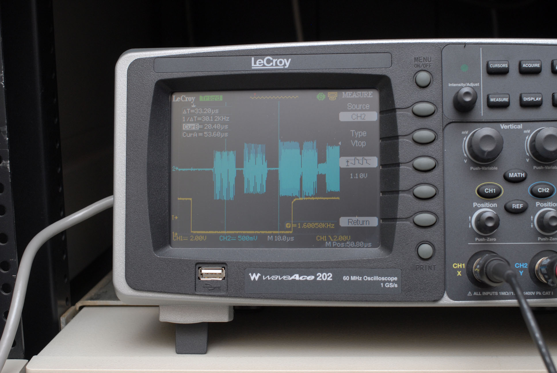

Pysslade en timme med diskstationen igår, det verkar som amplituden på signalen från läshuvudena är lägre än vad det ska vara. Ska försöka justera denna (det finns en potentiometer att skruva på "read/write module"). Får samma signal från båda huvudena vilket tyder på att båda är hela (alternativt döda).

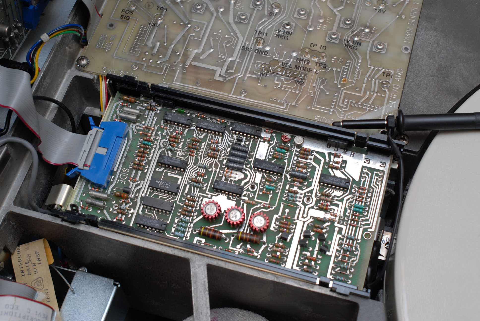

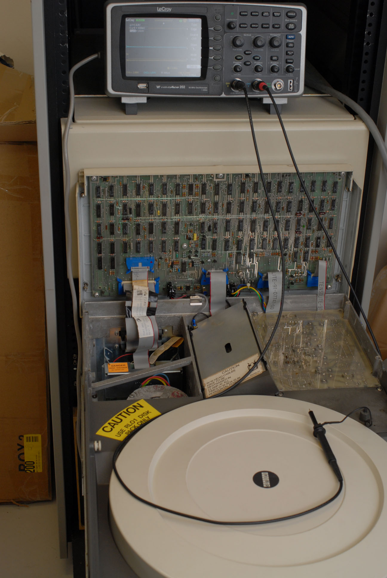

bqt: Du hade rätt, precis som jag själv misstänkte. Om man tittar på bilden nedan ser man förstärkaren utan locket på. Man ser två potentiometrar, den ena är lackad. Den justerar man amplituden på signalen från läshuvudet om driven som den sitter i är en RL01. Det räckte att knacka på potten så hoppade signalen helt vilt i amplitud. Så jag motionerade den en aning, som man gör på knastriga volymreglage i gamla förstärkare. Sen när amplituden var stabil så körde jag testen igen och det gick igenom. Och jag som släpat hem en reserv RL01:a...
Förstärkaren öppen. I förstärkarkretsen sitter det två UA733, videoförstärkar-IC, finns fortfarande att köpa på ELFA.
Mäter amplituden på servoburstarna. Triggar på "sector pulse"
Mätuppställingen. Där oscilloskopet står ska CPU:n sitta.

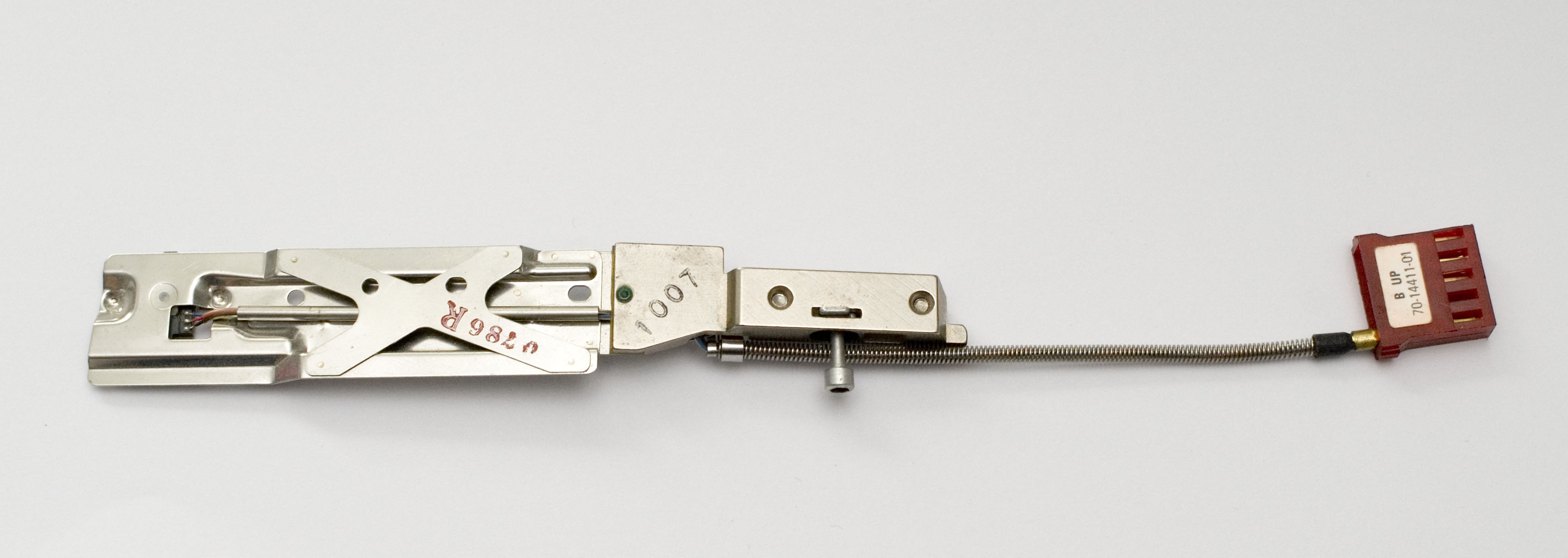

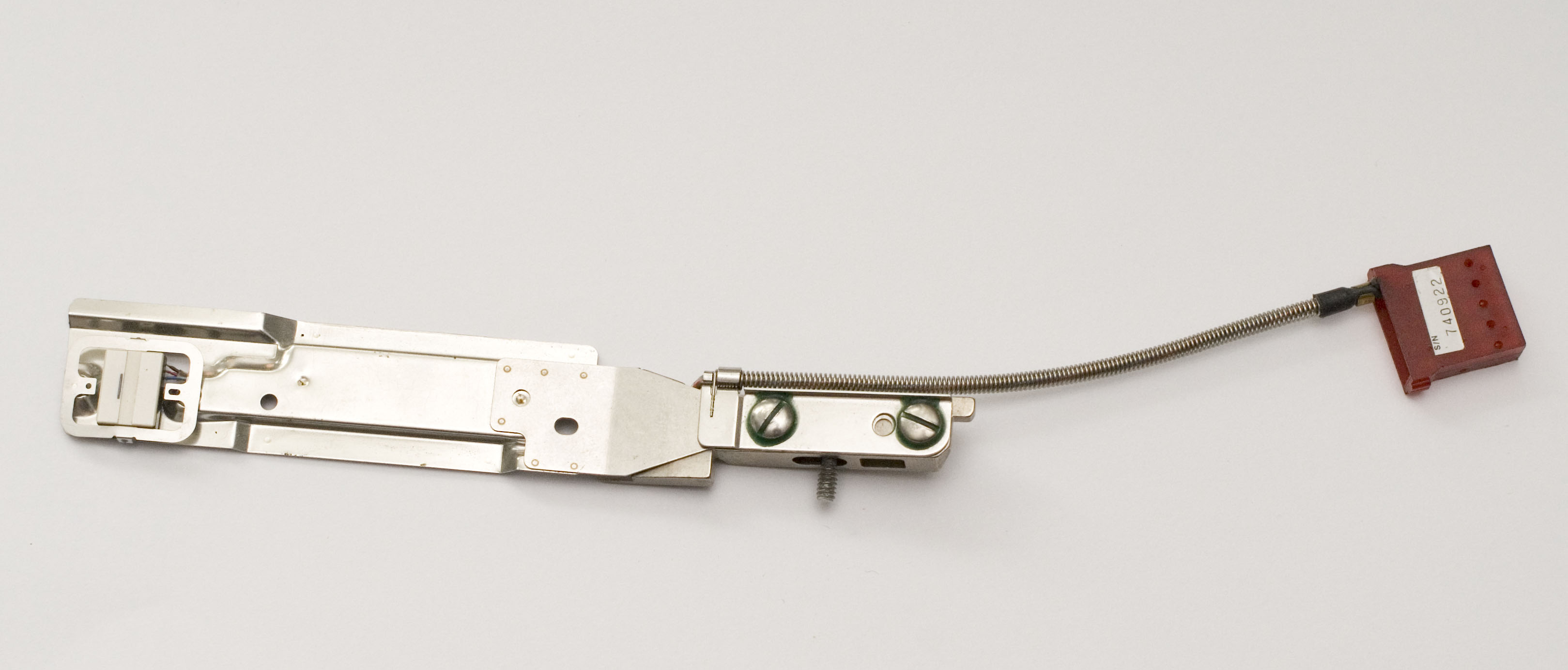

Här ser man hela läshuvudet och positioneringsmekanismen.
Läshuvud från sidan som ligger an mot disken.

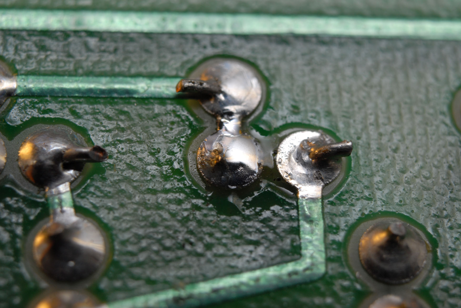

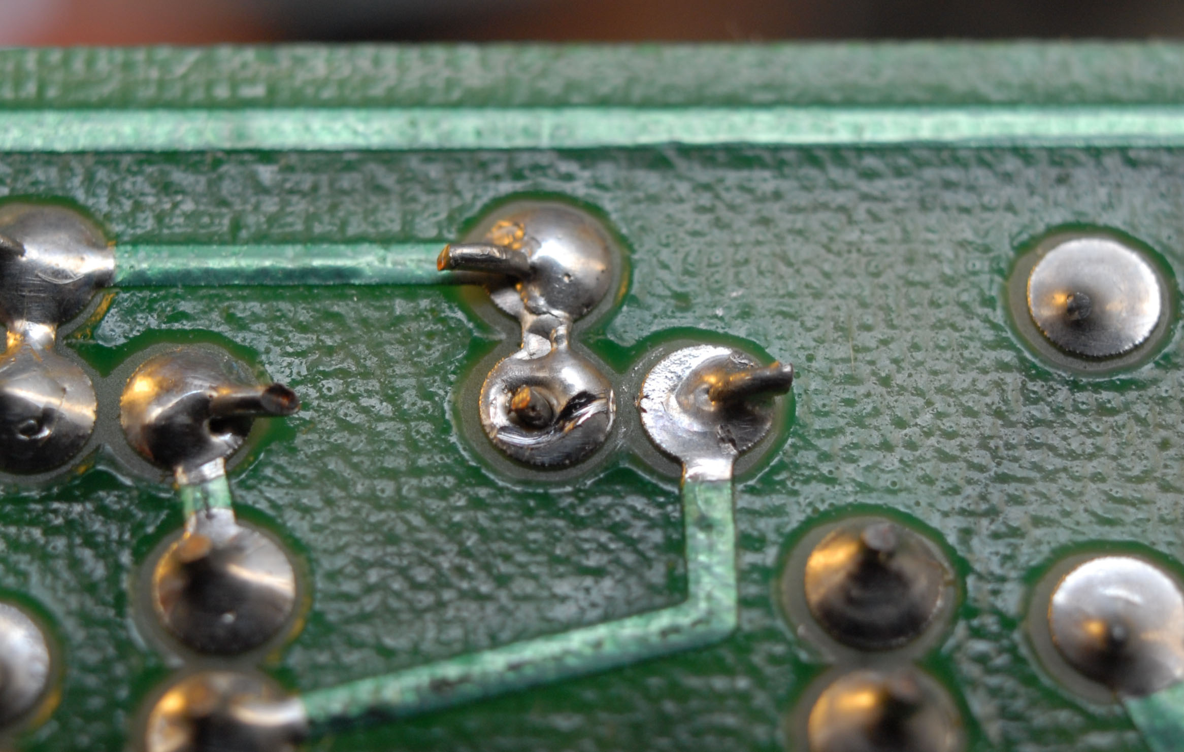

Ja, det fungerade inte länge... Jag skruvade ihop driven och körde testet igen. Då fungerade inte. Så jag letade upp en nu trimpotentiometer på 2K och plockade ut och isär "read/write module".
När jag fick ut kortet och vände på det hittade jag detta:
En kalllödning, med åren så slutade det att fungera.
Rensade ur tennet, på med extra fluss och lödde om lödningen. Kopplade in modulen och driven fungerade!

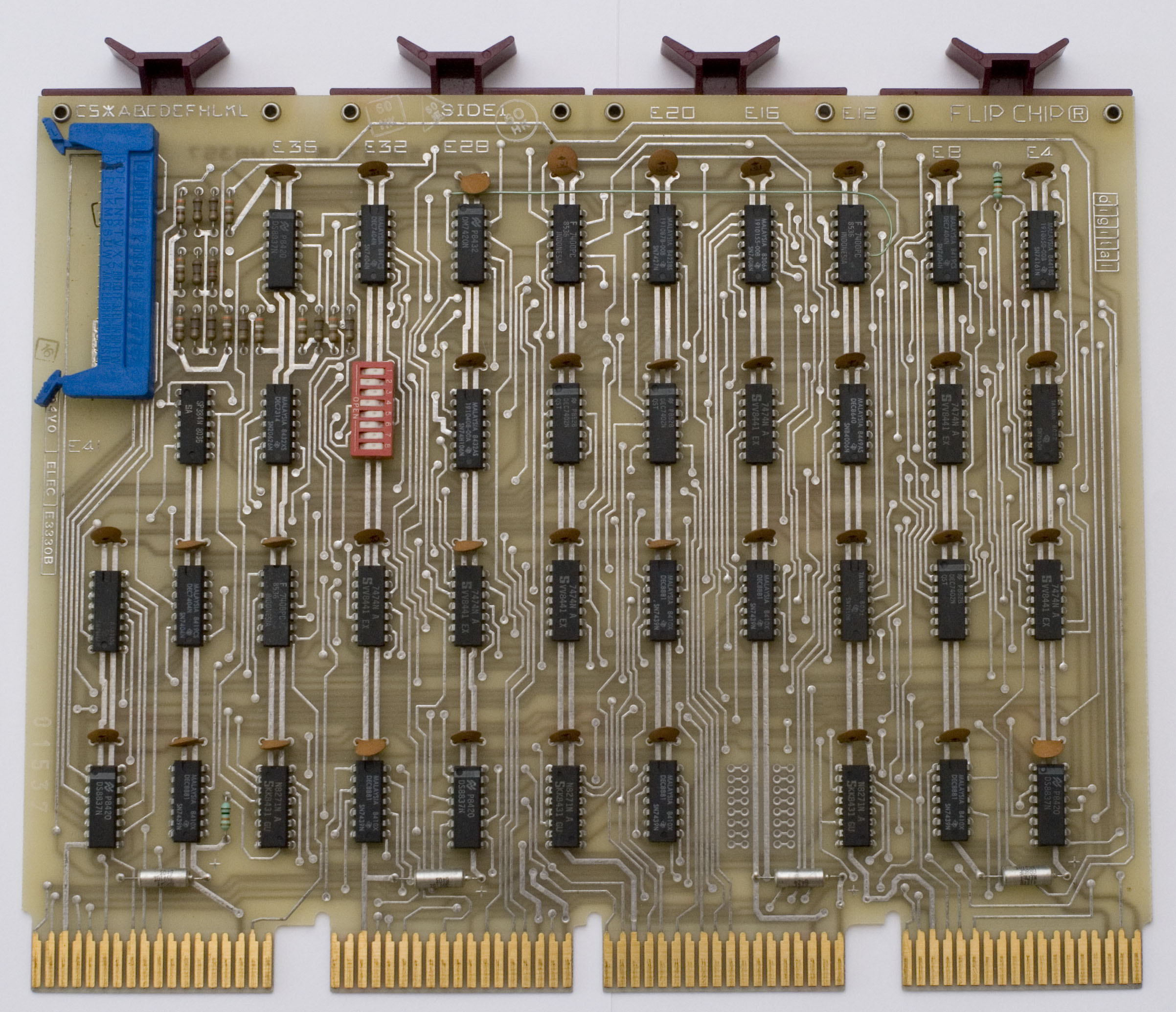

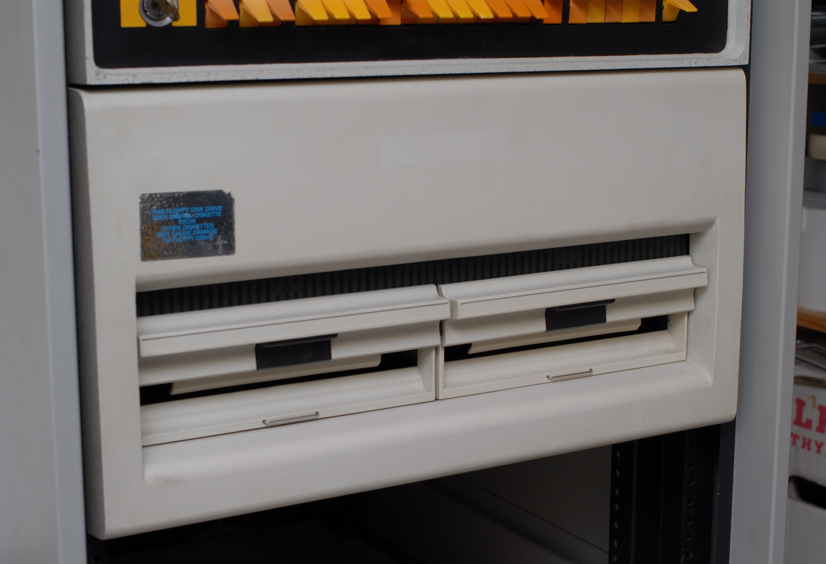

Efter att ha fått igång diskstationerna så var det dags för den dubblas diskettstaionen, en RX01 att bli inkopplad.
RX01, dubbla 8" stationer. Kapaciteten är 256kbytes eller 128kword (12bit words). IBM 3740 format. Intresant är att RX02 kan läsa/skriva RX01 disketter. Började med att mäta spänningarna i nätaggregatet och det såg bra ut.

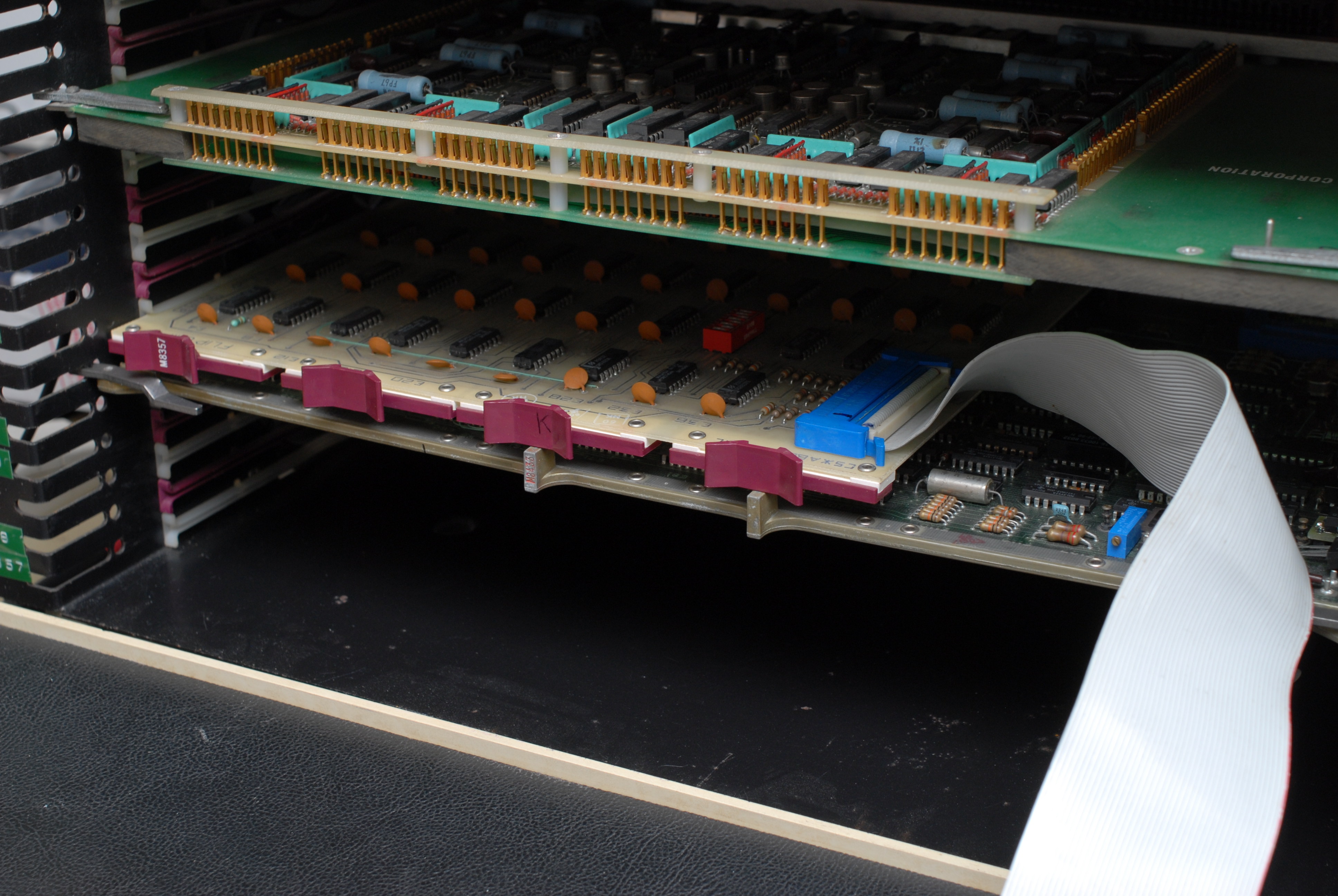

Sen måste man ha en floppykontroller i datorn. RX8E, M8357. Kabeln är lång så jag kan fortfarande ha datorn stående på arbetsbänken och floppydiskstationen i racket. Praktiskt, men det börjar bli några kablar över golvet nu. Ska fundera på hur långt jag ska ta detta innan jag lyfter in datorn i racket. Man kan ha samma floppydiskstation till PDP11, men då med en annan kontroller. Jag har fler...
Sen körde jag delar av testprogramet och inget fungerade. Det visade sig att kabeln var felvänd. Ändan som jag kopplat in satt som i dokumentationen så jag delade RX01:an och såg att den var vänd där. Jag har testat med hjälp av testprogrammet, eller delar av det som heter AIRXA. Jag kunde inte eller rättare sagt ville inte göra något läs/skrivtest eftersom jag inte hade några tomma disketter hemma. De jag har vill jag inte skriva sönder. Jag tror jag har tomma i "museét" så jag får plocka upp några där nästa gång jag har vägarna förbi. De delar som jag kunde testa fungerade bra!
En bild på kontrollerkortet, detta är troligen bytt eftersom datummärkningarna på kretsarna skvallrar om att det är tillverkat runt 1985. Resten av maskinen verkar vara byggd 1977.

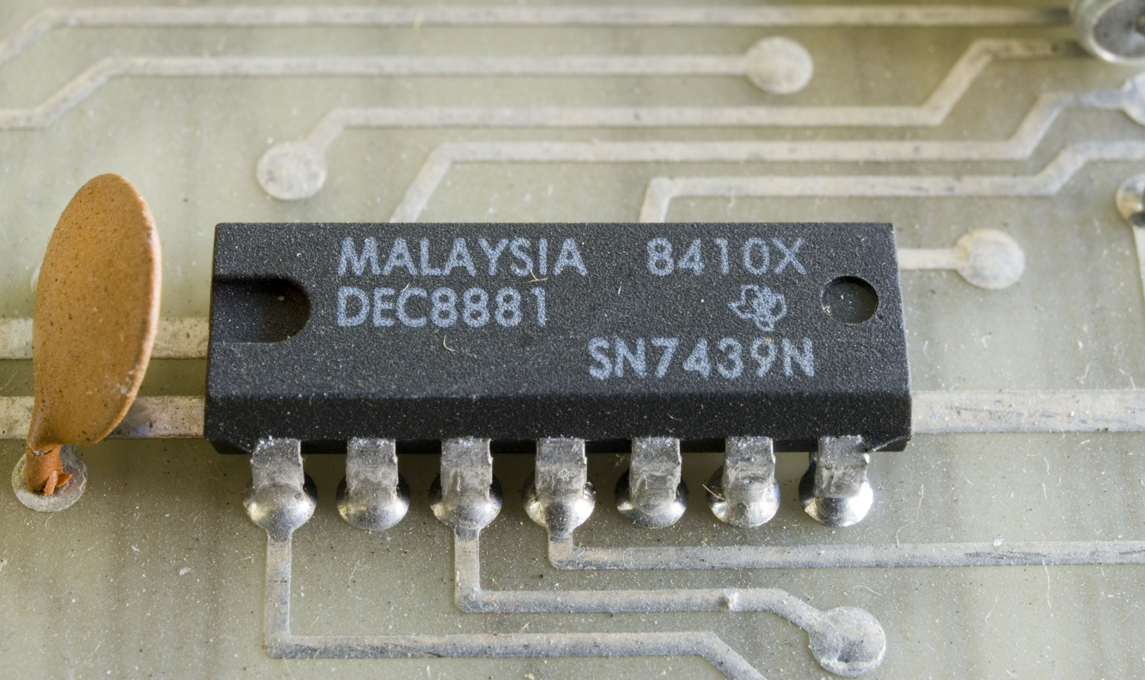

Sen den eviga frågan (på cctech) är DEC8881 ekvivalent med SN7439. Vad tror ni, jag tror det är samma sak. Denna sitter på kontrollerkortet.

Visst är det så att de är identiska. Sedan är det vissa som påstår att det är en specialselektion som märks DEC8881. Det tror jag inte riktigt på. DEC har nog bara valt att namnge dem DEC för att skapa ett standardsortiment av komponenter att använda. Tror inte DEC skulle kosta på sig specialselektioner.Sen den eviga frågan (på cctech) är DEC8881 ekvivalent med SN7439. Vad tror ni, jag tror det är samma sak. Denna sitter på kontrollerkortet.
Ursprungligen är det ju Signetics N8881 som kom i deras 8000-serie av TTL kretsar (fajten mellan om det skulle heta SN74xx, F96xx/F93 eller DM8xxx eller N8xxx, beroende på tillverkare. TI vann). Sedan gjorde TI N8881 och döpte den till 7439. Det är vad jag tror.

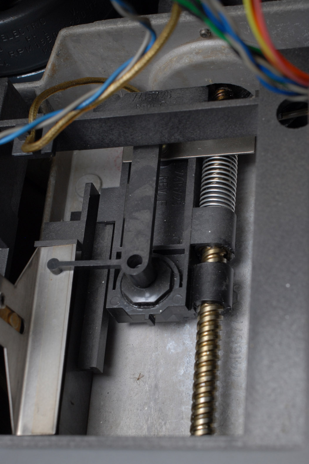

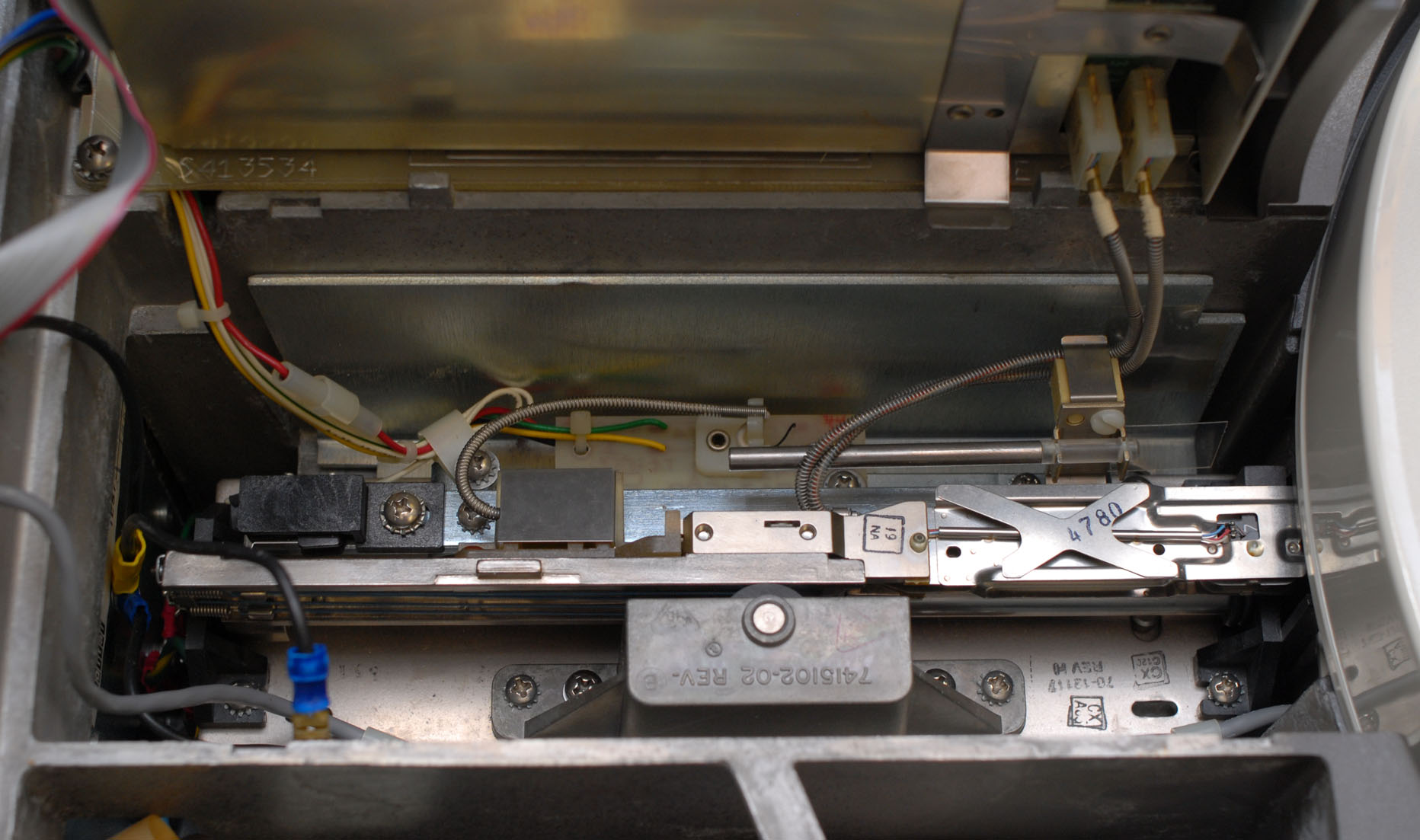

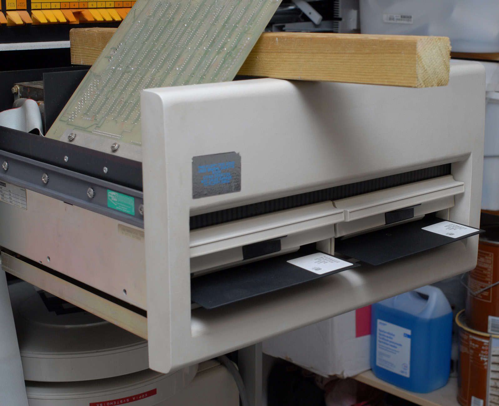

Så för att testa färdigt diskstationerna behövde jag tomma disketter. De fiskade jag upp i helgen när jag var i museét en kort sväng. Jag passade på att ställa tillbaks en RL01 då jag inte behövde den längre, de andra två är lagade. Jag passade dock på att plundra den på glödlampor eftersom några av de som sitter i fronten på de andra stationerna är kass. Jag insåg också varför READY lampan inte lös på denna trots att den varvade upp och lät "bra". READY lampan visade sig vara kolsvart. En XT som jag fått och annat fick också följa med. Platsen behövs till annat inom kort.

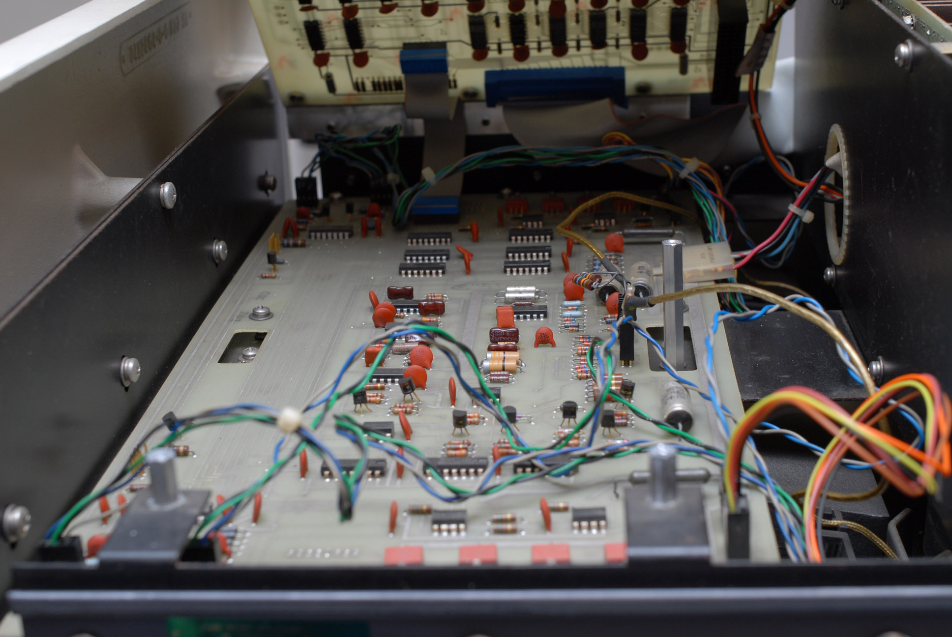

Jag laddade i två tomma 8" disketter, speciellt formaterade för RX01, oanvända i diskettfacken. Sen startade jag testet. Ganska snart insåg jag att något var fel. Endast drive 0, den till vänster fungerade. Efter ha lyft det översta kortet kunde man se ner i driven och då såg jag att läshuvudet till drive 1 inte rörde sig alls.
Från andra hållet. Man ser läshuvudet om man tittar ovanifrån till höger av kortet om man tittar ner. Fick demontera även detta kortet för att komma åt. Ville komma år och rengöra huvudena så jag tänkte att det var lika bra att kolla hur mekaniken såg ut.
Läshuvudet som skjuts fram och tillbaka av en skruv. Notera att man bara läser ena sidan på disketten, underifrån. Skruven drivs av en stegmotor (direktdriven). Jag försökte vrida skruven men den satt fast! I driven som fungerade gick den lätt. Jag vred lite försiktigt och den lossade snällt. Vred den fram och tillbaks några gånger så att fettet kletade ut sig, sen gick den lätt! Provade testprogrammet igen och visst fungerade det! Nu har jag en fungerade RX01:a till min 8a!
