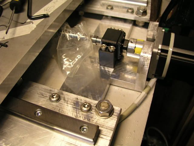

Paket med fäste till kulskruven har kommit så har fått en del gjort idag.
Sitter bra, har använt några chims för att få plattan under kulskruvsfästet parallellt med skenorna.
Börjar bli mindre trassligt här nu :) En del kvar o göra dock..

Ser riktigt proffsigt ut :-D
kepp on the good work!!

Ser imponerand välbyggt ut!
Lycka till med resten av bygget! :tumupp:
Har du någon uppfattning om vad totalsumman blir?

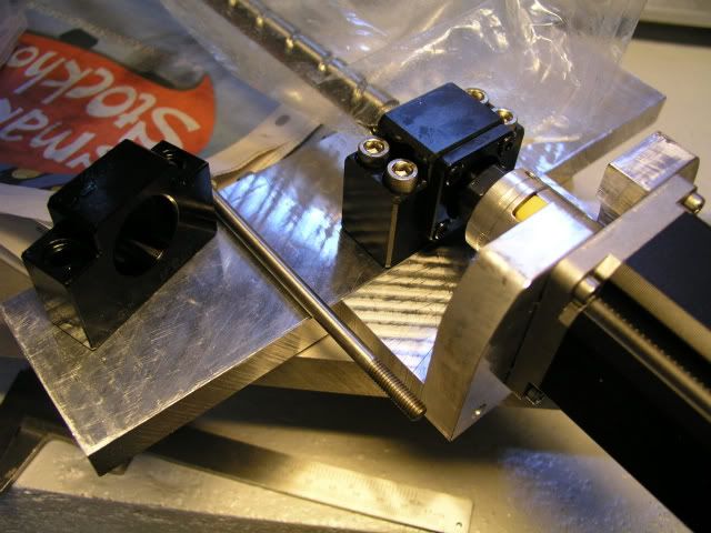

Nu fattas bara att fästa kulmuttern och planfräsa. Sen ska det göra hål för m8 bultar i bordet för att kunna fästa saker, och hål för att fästa skruvstycke. Har inte hittat något bra och någorlunda billigt (~2000kr) skruvstycke.

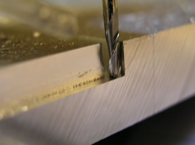

Började fräsa en liten ficka på undersidan av bordet som kommer gå över motorn. Hade tyvärr sönder pinnfräsen efter en stund. Körde halvautomatiskt :) Knuffade i Y-led och körde X o Z med Mach3. Kunde ju varit bättre förhållanden.. Blev en liter spån av en halv deciliter material :lol: spånen såg ut som hår.
Ska köra med en 6mm fräs i fortsättningen på fickan och för planfräsningen.
