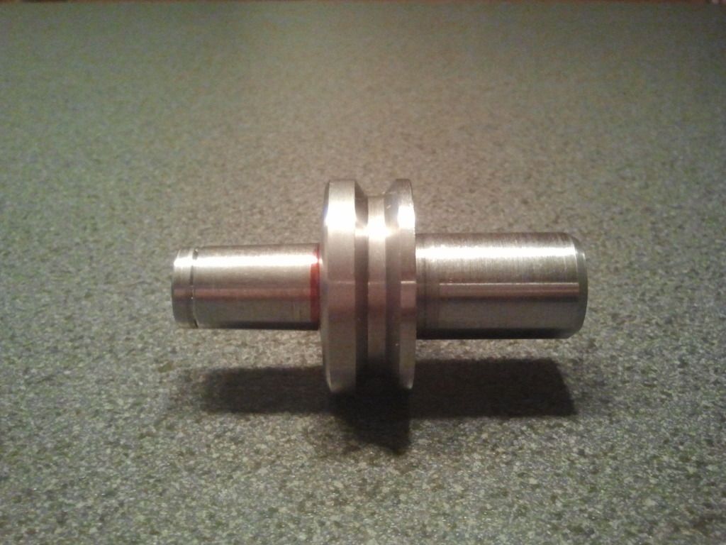

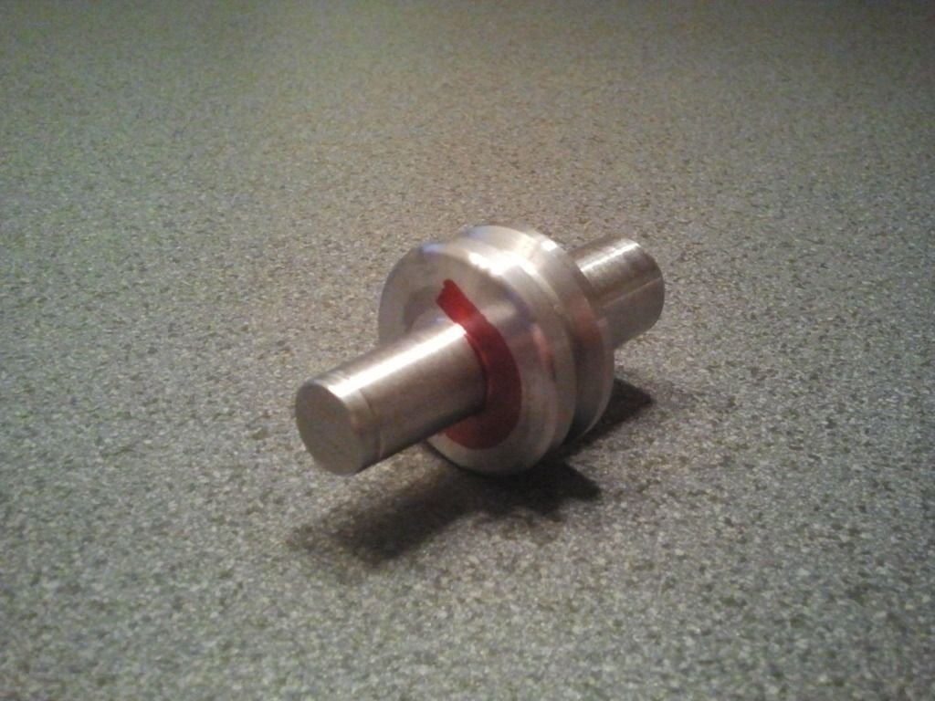

Frässvarvade en B16 kona, gick nästan bra :doh:
Svarvstålet började röra på sig och så dök det in ganska bra i materialet.. (ringen i nedre änden på konan)
Hur som så passar konan jäkligt bra för att vara första försöket :tumupp:
Film på väg :wink:

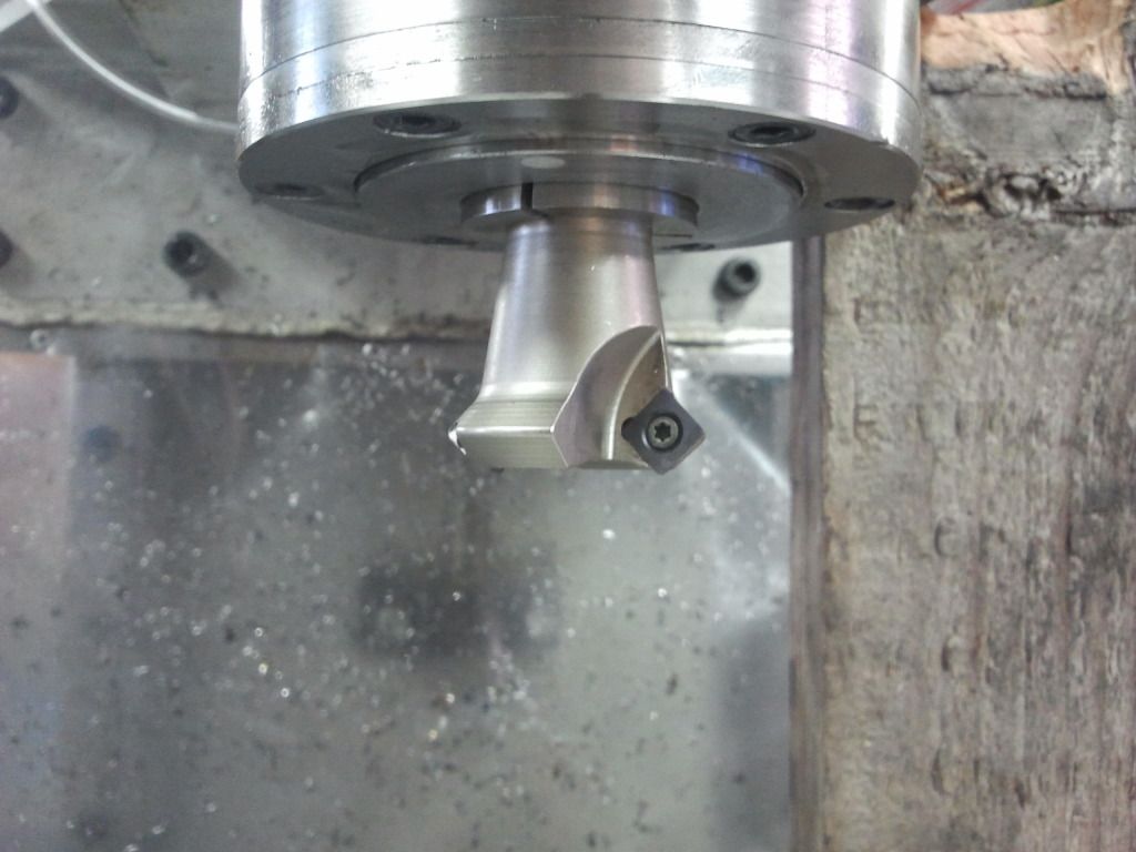

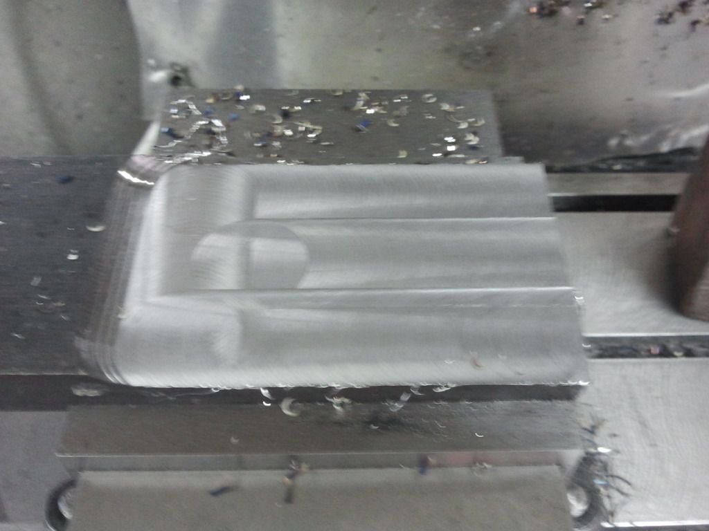

Fick skären till min lilla 25mm "planfräs" idag och jag kunde inte hålla mig länge med att testa den :lol:
Resultatet: (sorry för dålig bild)
1400rpm
250mm/min
0.5-1mm djupt
Vid 0.5mm djup går det riktigt fint men 1mm fungerar bara i X-led :doh:
Om jag kör 1mm i Y-led så får jag problem med lågfrekventa vibrationer och dålig yta.. Kan det vara för att X har en remutväxling med en ganska smal rem? (HDT 3M ca 5-6mm bred)
Nu märker man bra att pelaren lutar bakåt, vilken tur att man inte limmade den med epoxy iaf :doh:
Tips på hur jag kan lösa det? Kan ju shimsa spindeln, men de är ju en nödlösning..

det är nog bara att shimsa pelaren som gäller tyvärr...
men håll tungan rätt i mun, du ska ha fram hur pelaren lutar i förhållande till bordet och egentligen till bordets rörelse. lättare sagt än gjort, men det finns ju sånna där smarta grejjer med två klockor på som man ska ha för att "tramming your mill". Ofta problem med att särskilja lokala variationer i bordet och z-axelns läge (den kan ju åka som en banan på sin bana i Z-led) från fräsingreppets" faktiska lutning när man kör med fräsen (det är ju den roterande axeln man är ute efter tex och som sagt arbetsstyckets åkriktning).
När vi nu är inne på ämnet så kan man ta en titt på:
http://gloi.se/GLOI_AB/ALiSENSOR/Entrie ... Level.html
en rakhetsmätare egentligen men kan användas med fördel till tex att mäta in sin fräs i vertikal-led (om man nu råkar ha lite pengar liggandes vill säga.. :-) Eftersom jag råkade vara med att utveckla den så fick jag tillfälle att mäta in min maskin med den. Bra skit faktiskt.
Sorry för lite smygreklam, men det känndes ändå lite relevant.

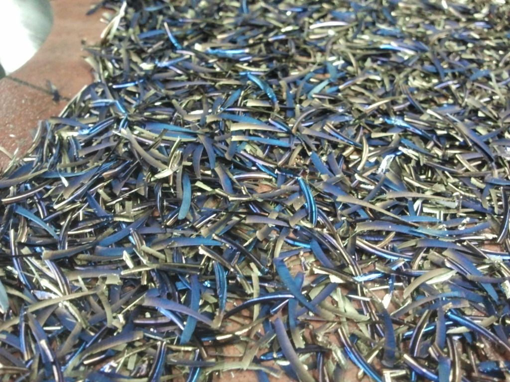

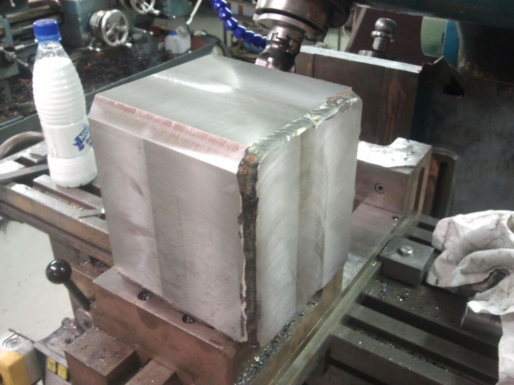

Lägger hit lite bilder på ett pågående projekt, någon som kan gissa vad det ska bli? :wink:
6mm HM fräs
s5800
Vf= 1000
Ap= 7.5
Ae= 1
Gick som i smör :lol:

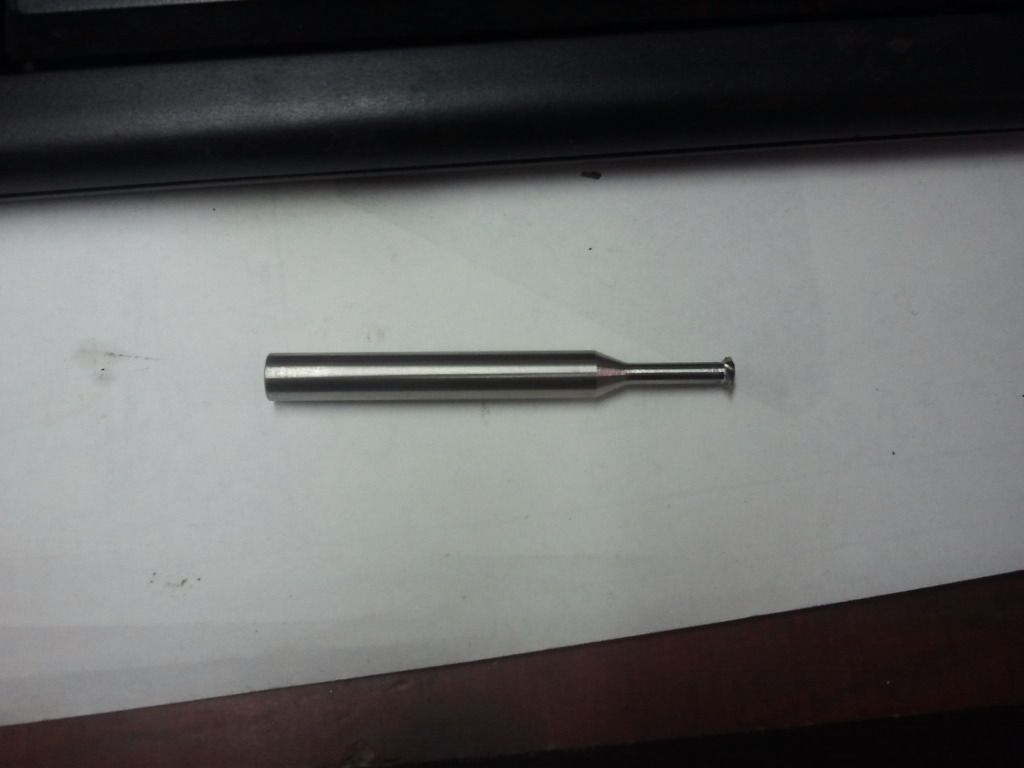

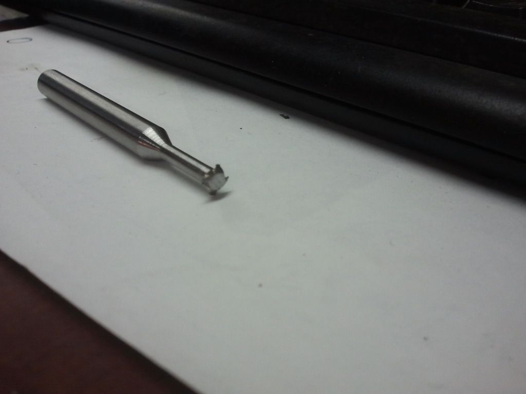

En grej jag såg på ett forum, slipat en sliten fräs till en "single point thread cutter"
Har inte testat ännu, men de kommer väl :vissla:

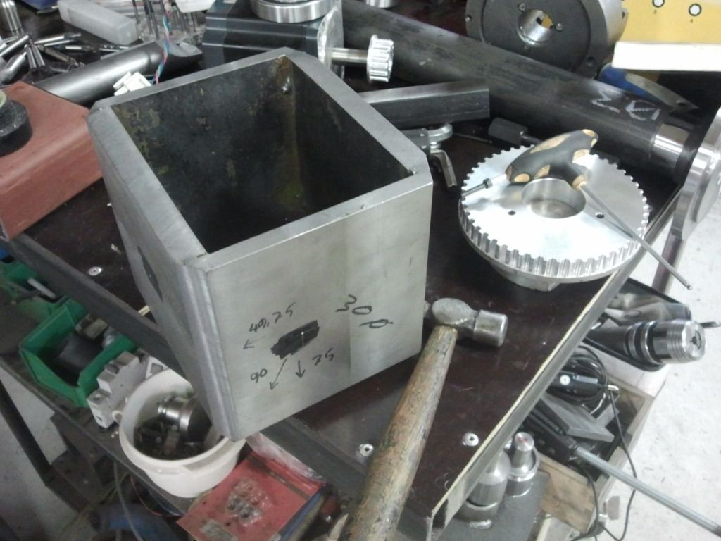

Bilder på ett litet "jobb" till min far
Man hittar såna här över hela verkstan nu..

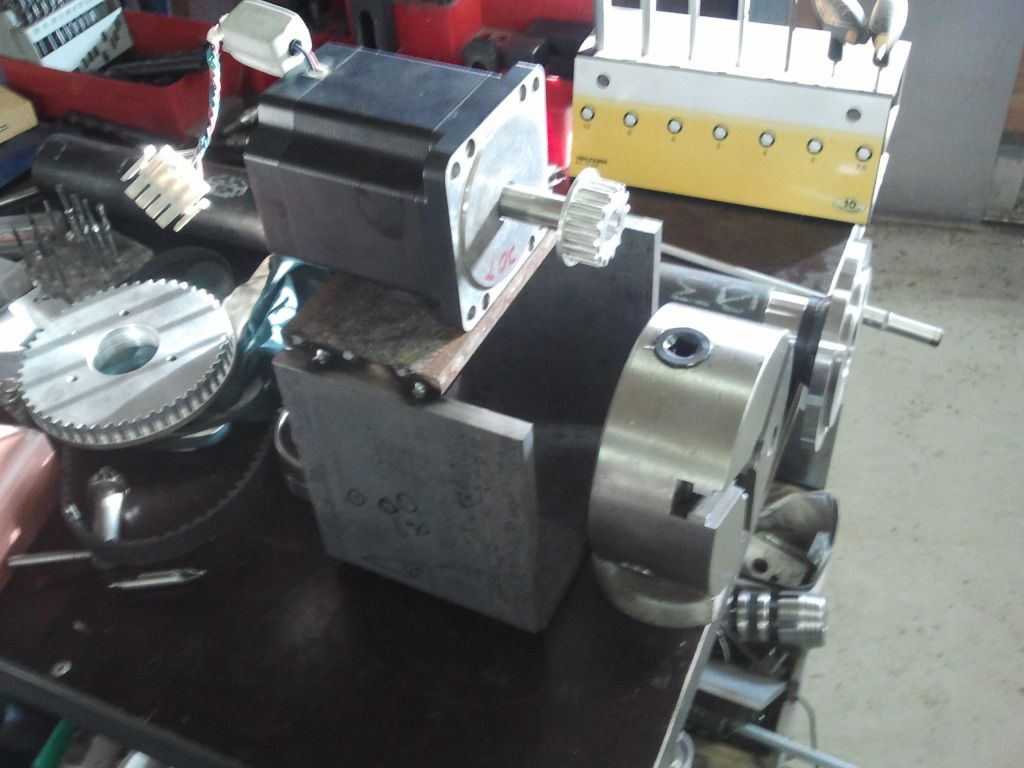

Och till sist, några bilder på min 4de axel fundering

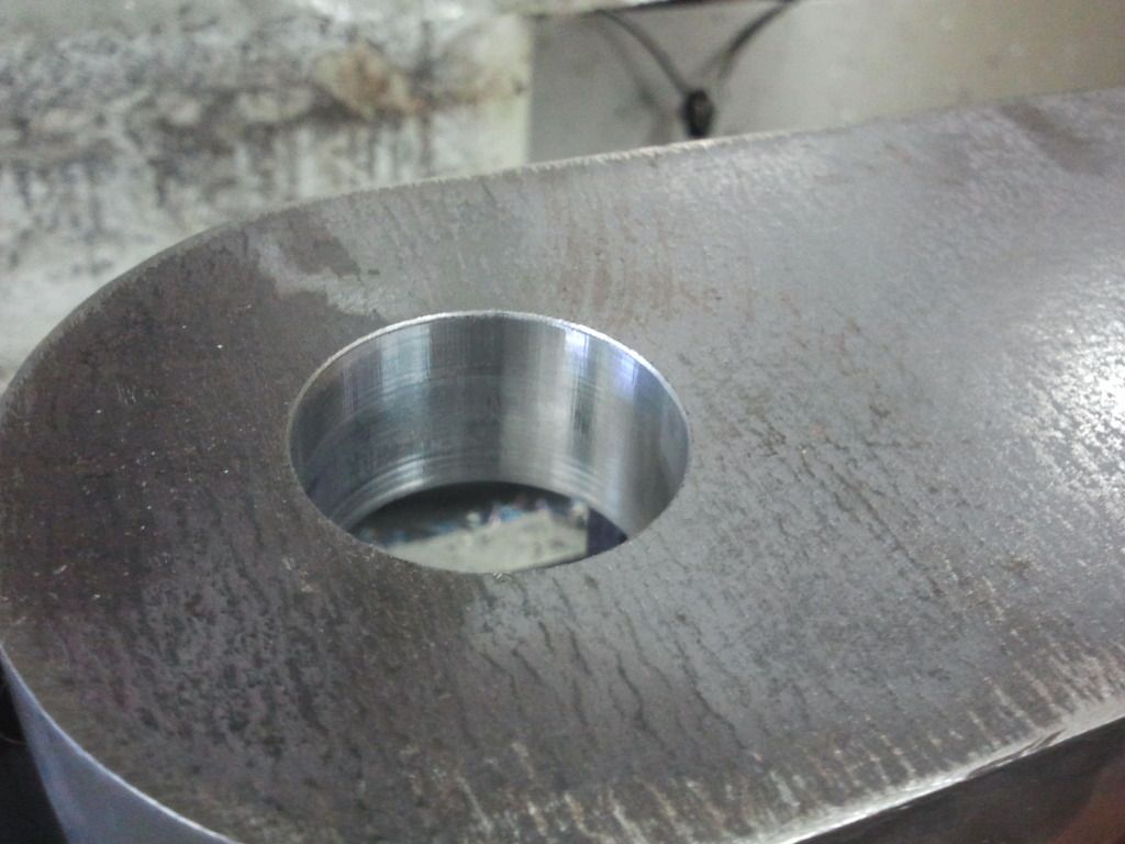

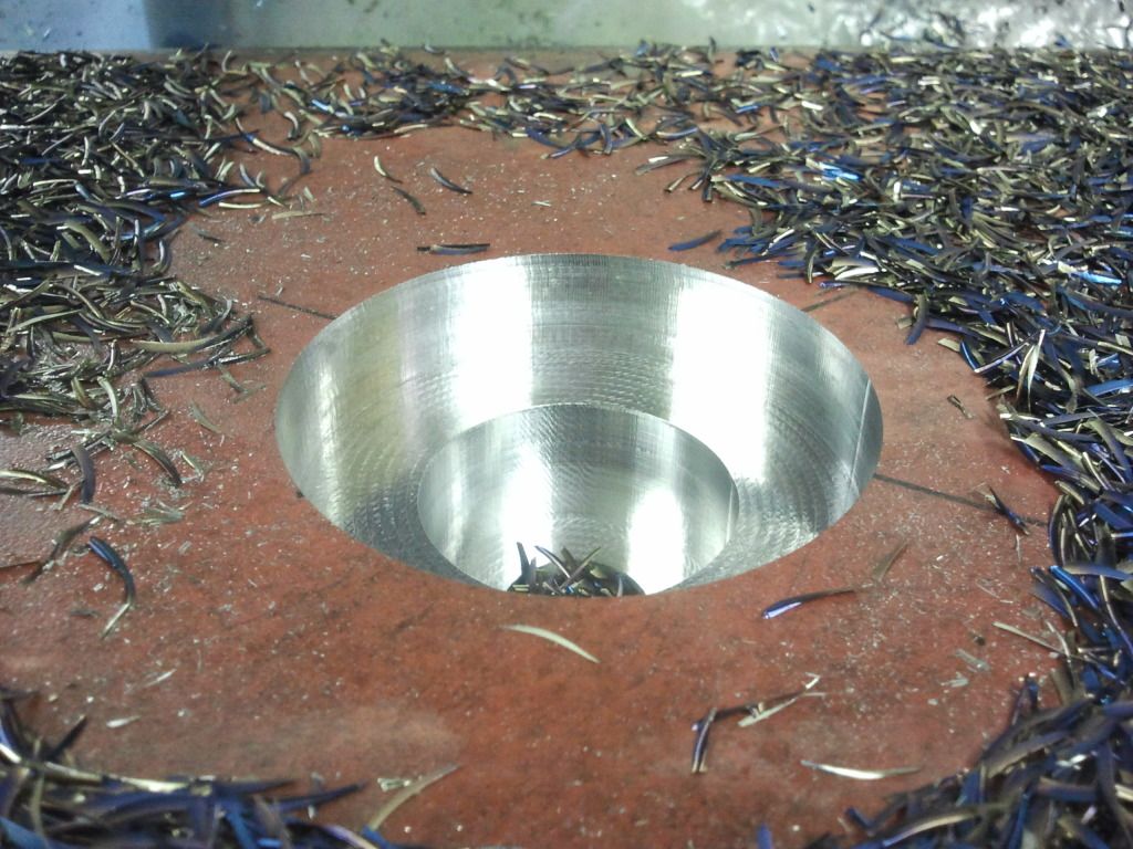

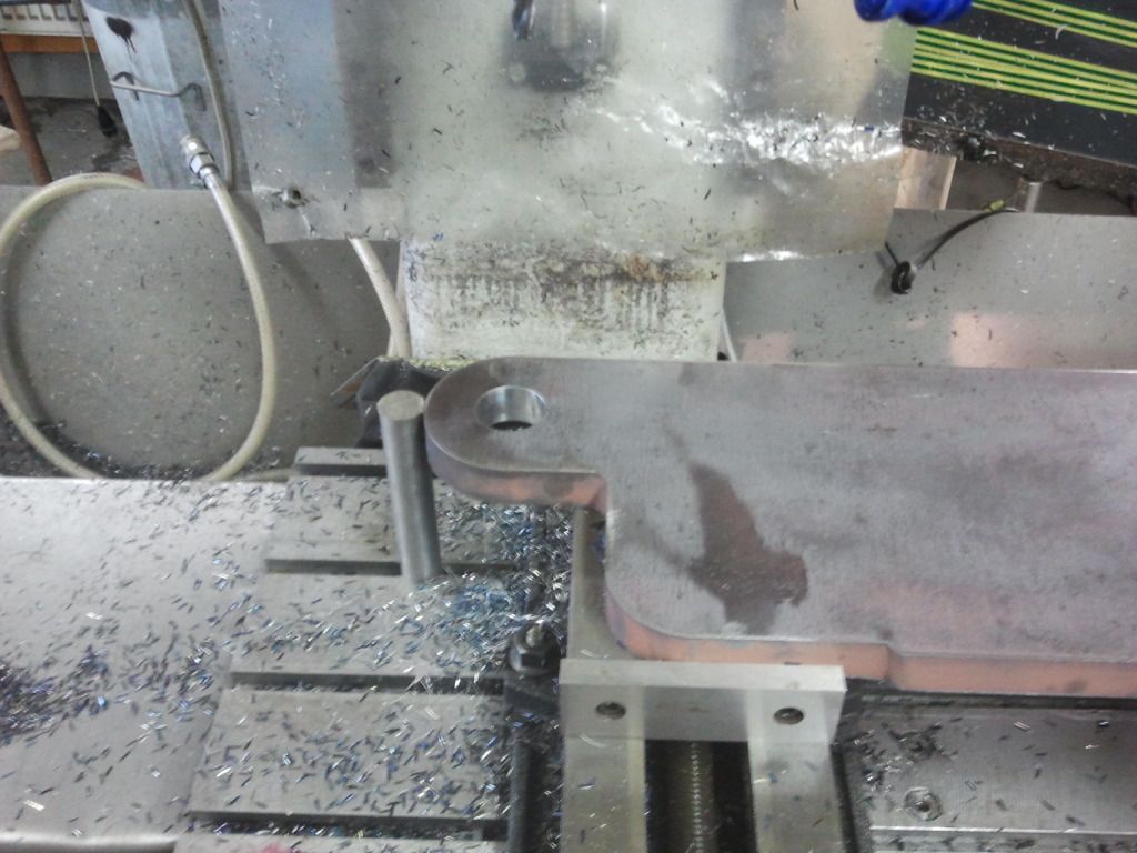

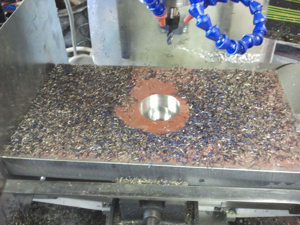

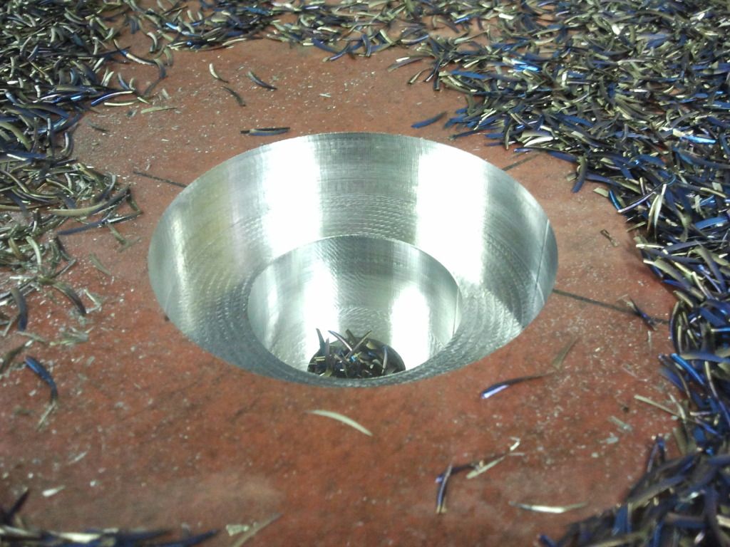

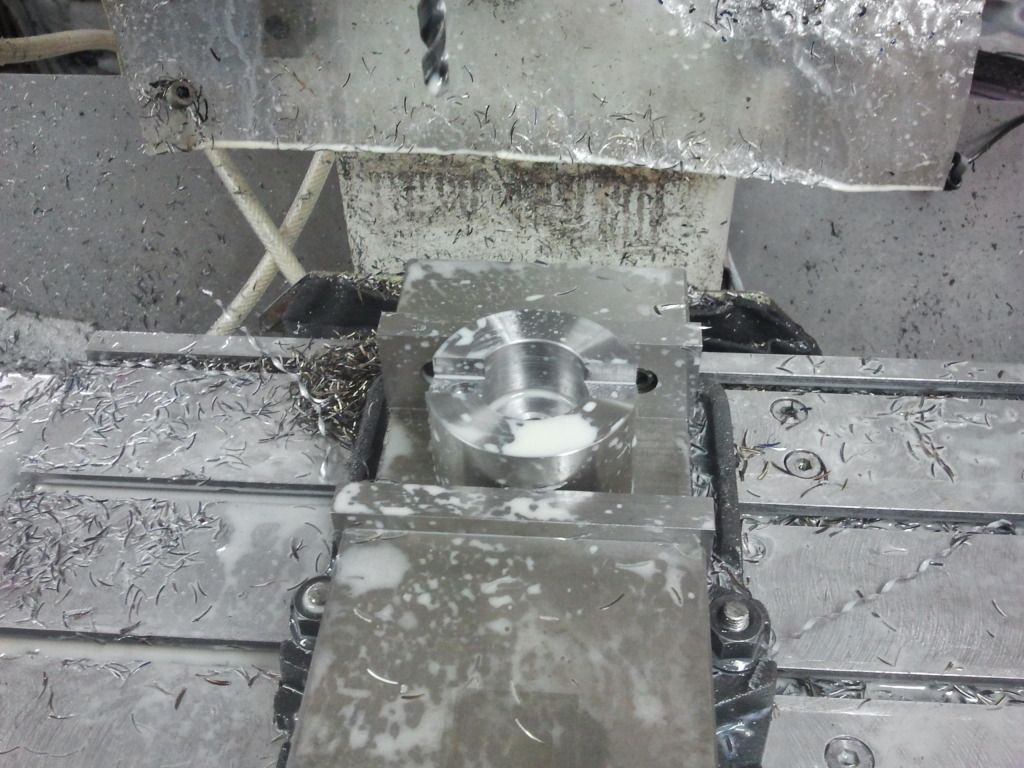

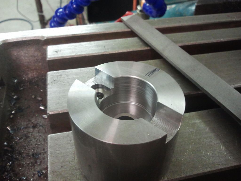

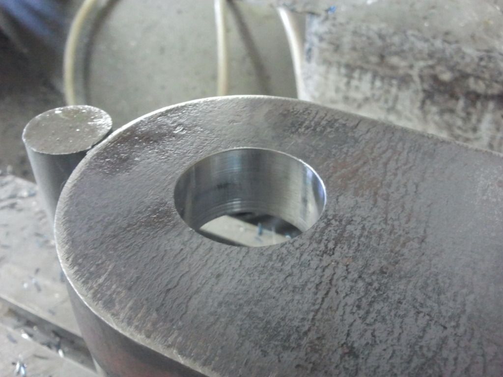

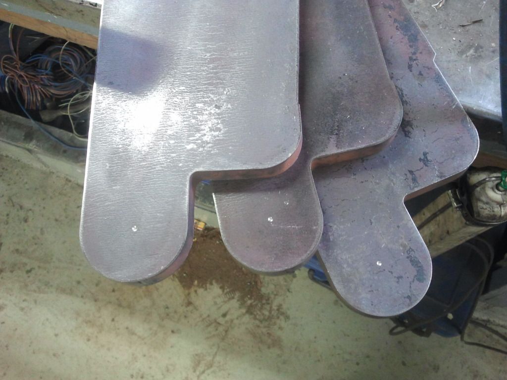

Hamnade på lite fräsjobb i helgen (jag som ville testköra svarven :( )
Tot. 12st 30mm hål i allt annat än roliga bitar..
Exempel på några av bitarna
Får till en ganska fin yta :tumupp:

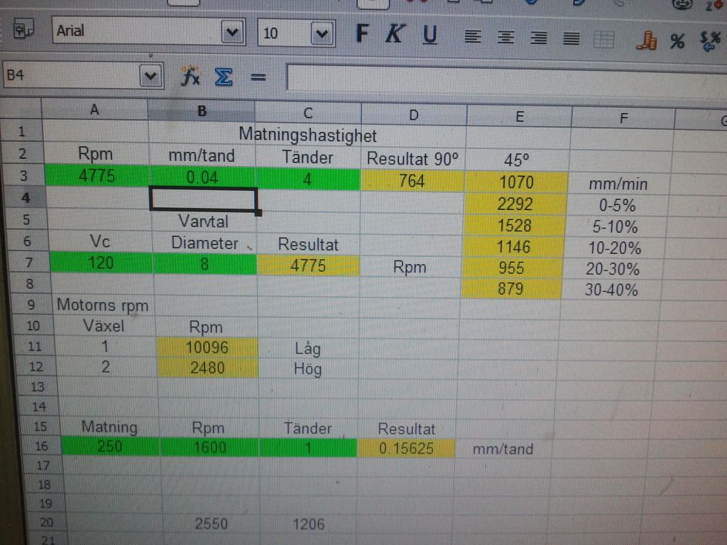

Skärdata
