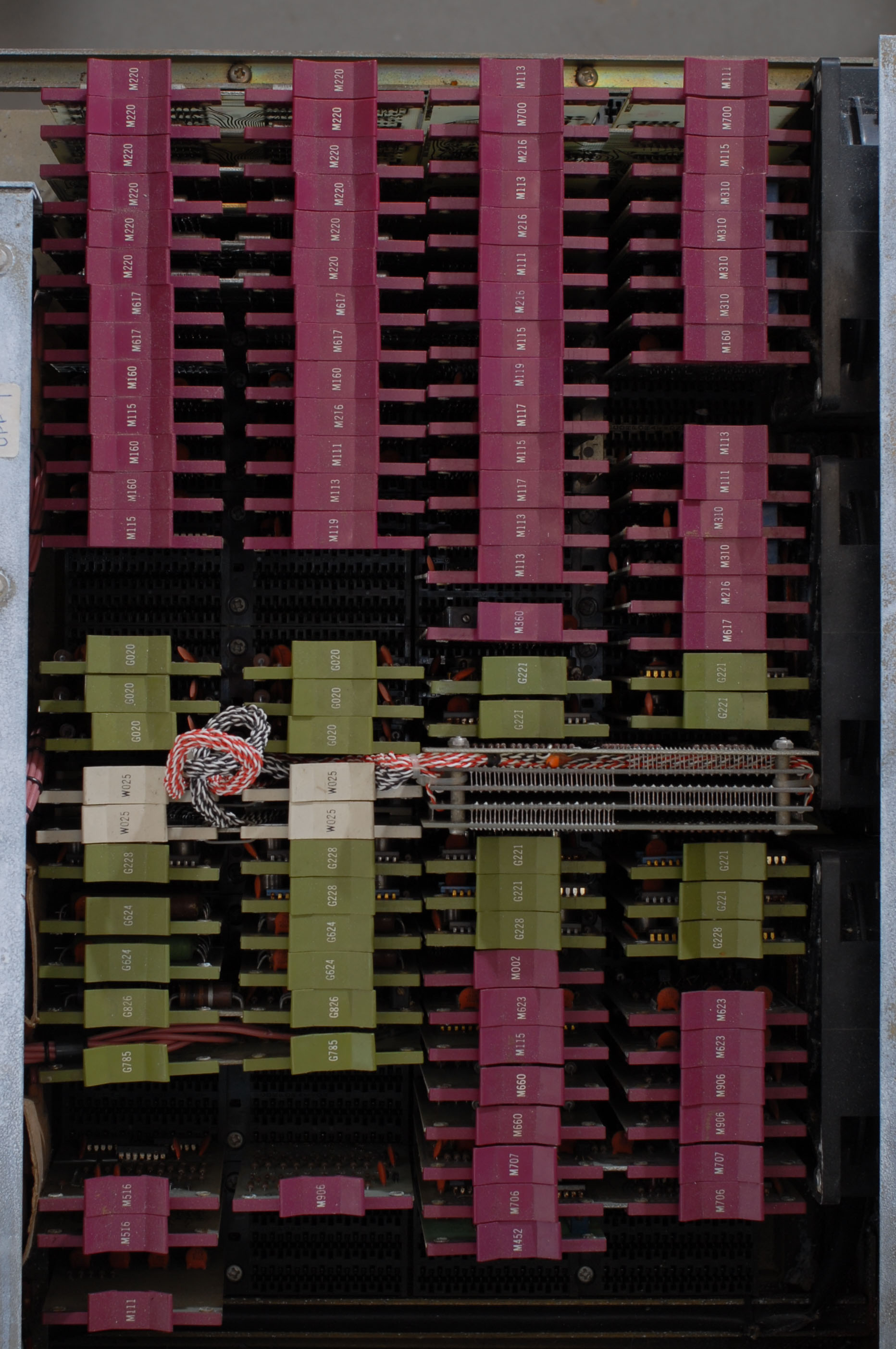

Har inte rört PDP:n i veckan, men ikväll har jag gjort färdigt en liten sammanställning.
Bakplanet med alla korten (utom fronten) ser ju ut såhär:
För att dokumentera har jag gjort detta. En snabbreferens med bilder på alla korten och schemor för alla med en PDP8/L. Eller kanske för den som är intresserad av hur alla korten ser ut.
Re: PDP8 Renovering
Mycket ambitiöst! Helt klart smidigt för alla som får chansen att mecka med en 8/L. Kul att för oss andra också

Re: PDP8 Renovering
Ja, kretskorten är ju enkla. Jag ser dock en svårighet i bakplanet och ena annan i kärnminnespacken. Men allt går ju...
Re: PDP8 Renovering
Bakplan kan man ju göra raka, som i 8/e, och kärnminnen är för dom verkligt ambitiösa. En kompis här på forumet håller på att göra ett en-bitsminne nu. För att göra tätare minne senare

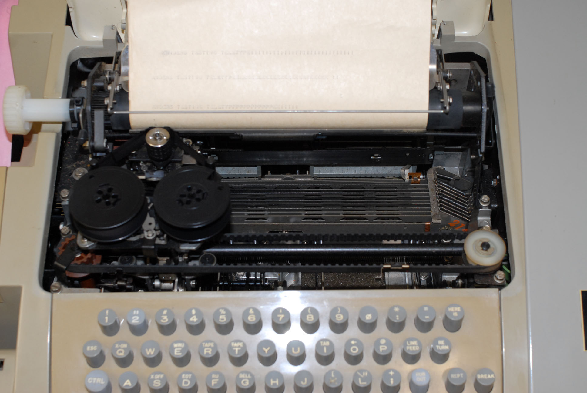

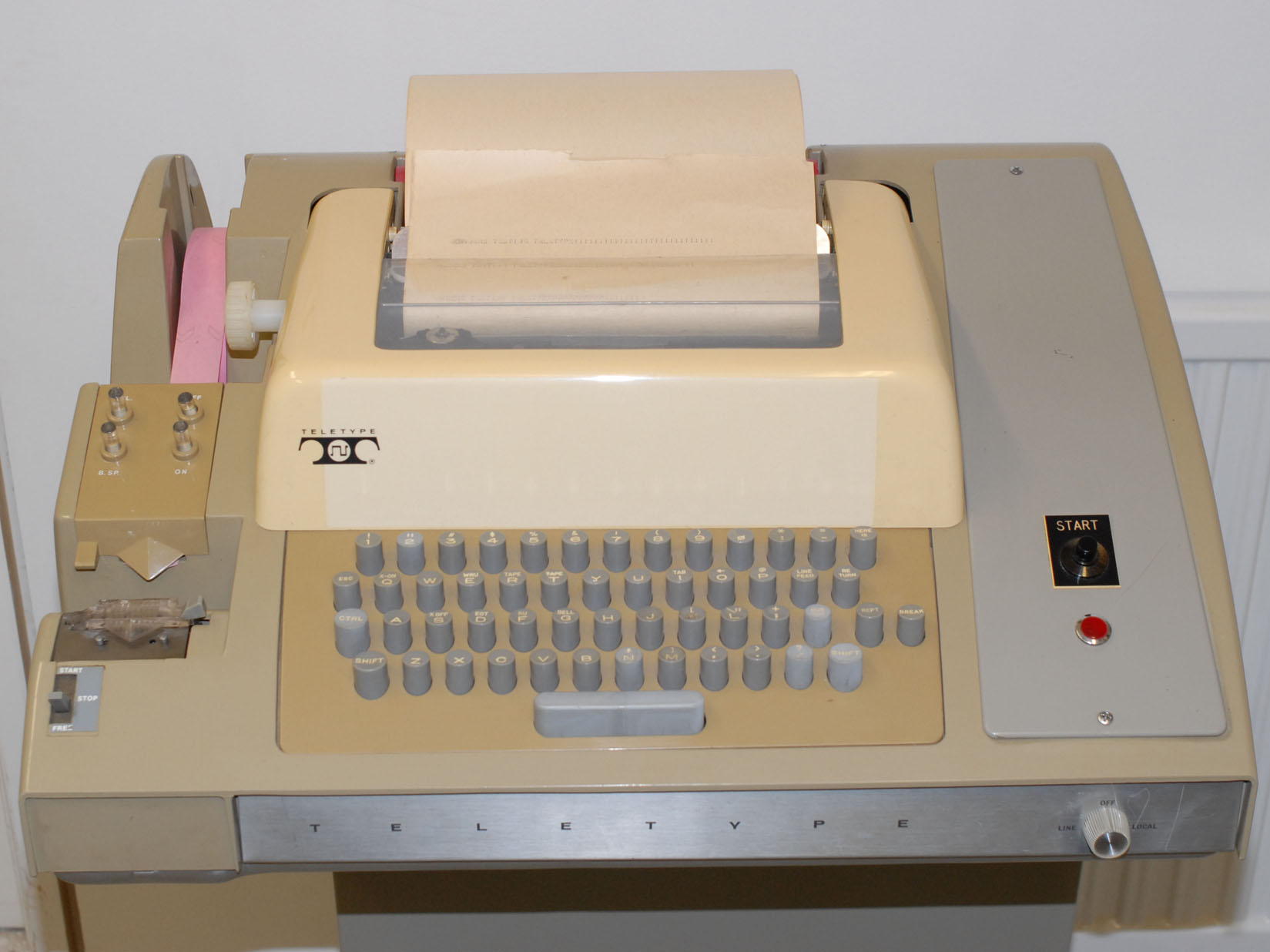

Jag har lovat lite bilder på ASR-33:an. Nu har jag rengjort den. Bilderna:
På sitt stativ.
Halvfigur. Startknappen och lampan är inte standard, kanske något modifierat kanske fabriksmonterat (tror på det första).
Remsläsaren/stansen.
Under huven, elektromekanik!
Skicket är helt fantastisk. Allt är helt, huven är lite solblekt.
På sitt stativ.
