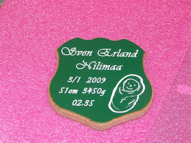

Mycket snyggt målat! Närbild på text/målning?
Den ide´n snor jag direkt :wink:

10Mpixel och 100% ser ganska nära ut...
Den har hängt på barnvagnen nån dag så lite damm får man på köpet!

Buktar bokstäverna inåt eller utåt? Svårt att se på bilderna. Snyggt i vart fall.
larky
Inlägg: 1212
Ort: Skellefteå
Re: Visa upp vad vi fräst.
Inlägg av larky »
Den svarta färgen har krympt så det buktar inåt.

:eek2: Otroligt snyggt!!!
"applicerad med en 1ml spruta"
Var får man tag på såna?? :)

Finns hos "hovleverantören" 83-870-45 samt typ 83-867-16.
Används vid manuell tennpastadispensering, finns hos alla katalogleverantörer.

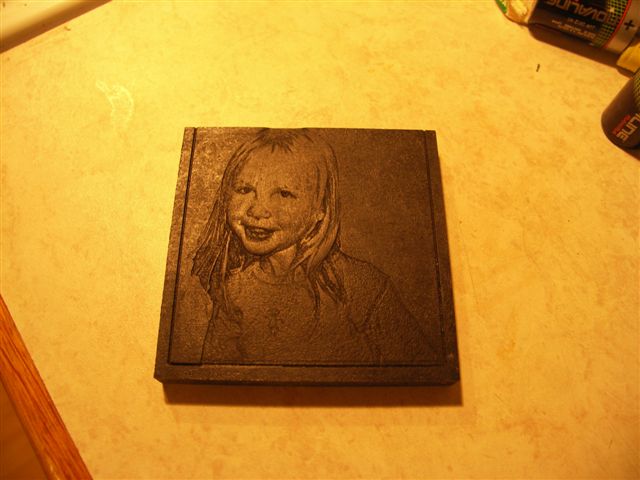

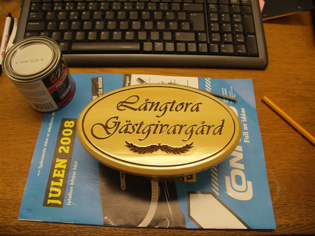

Här kommer lite av det som jag gjort:
Present till svärföräldrarna:
Man blev morbror igen så så kan man ju göra en liten skylt:
Testade att göra en 3D-fräsning av dottern.......bilden omvandlad till gråskala i Photoshop och sedan körd i Artcam.......finns dock mycket att finslipa på när det gäller 3D-prylar.........som sagt var bara ett test.

Den spruta jag använde var en tömd värmeledandepastespruta från DX,
http://www.dealextreme.com/details.dx/sku.13915
som även har en del annat i samma stil som jag nu har beställt...
http://www.dealextreme.com/search.dx/search.syringe

Gillar dina skyltar mackan. Vad har du använt för verktyg att fräsa ut dom?
Vad heter typsnittet?
Mest undrar jag över vad du hade för fräsverktyg till bilden på din dotter? Har du målat/behandlat bilden efter fräsning?
Hur lång tid tog det egentligen? :)

Fonten på skyltarna heter "Vivaldi" och finns tillgänglig om man har installerat "Office XP small buisness"
Fräsverktyget för skyltarna är en vanlig 90-graders V-bit och "utfräst" som V-carve för att få "3D".
Fräsverktyget för 3D'n är en spetsig 0.2mm gravyrstickel (tror jag det heter) och tiden.......jadu......kommer inte exakt ihåg men mellan 1.5-2timmar tog det nog. Hade "stepover" på 0.2mm om jag inte kommer ihåg helt fel.
Sen när jag var klar så spayade jag MDF-biten med svart lackspray och torkade bort "överflödet" direkt med papper.
Skall man gör detta seriöst så skall man nog även ha någon form av belysning från ett håll så att skuggorna framhävs ännu bättre......

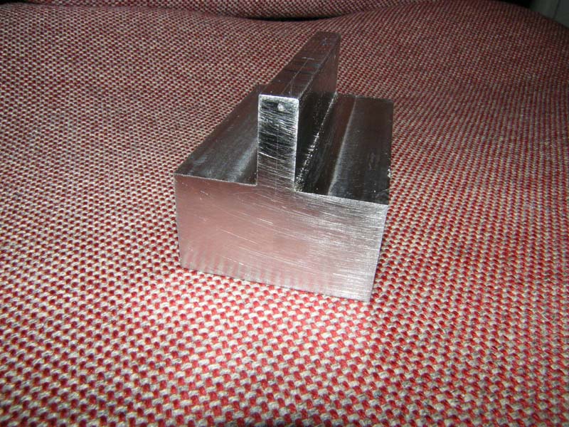

Detta är mitt dagsverke, har fräst till en ämne för kammarstycke till Dubbel Studsar projekt jag håller på med.
Material är 2541 och biten i bild väger 1200gram. Fräst i min lilla Aldrin, och visst tar det tid då detta inte är en produktions mastodont utan en mindre intrumentmakar/underhålls fräsmaskin.

2541 finns väl bara som stång och fet plåt? Antar att du fått skrota bort mycket isåfall.
Inlägg: 27339
Det är stång som grund, först såga till den grovt och sen plana till stycket för att sen 'skrota' ytterligare med pinnfräs.
Sitter nu och planerar nästa bearbetning, räknar ut hur mycket som skall pallas upp för att sätta stycket i 2° lutning för ett hål på 19mm och 13mm djupt. Denna operationen inväntar jag verktyg till dvs ett urborrningshuvud som är på G från USA

Ska du bygga ett hel gevär eller bara några delar? och hur ser ett urborrningshuvud ut?
Biten blir billigare ju mer du fräser i den.. 45kr kilot du vet :wink:
