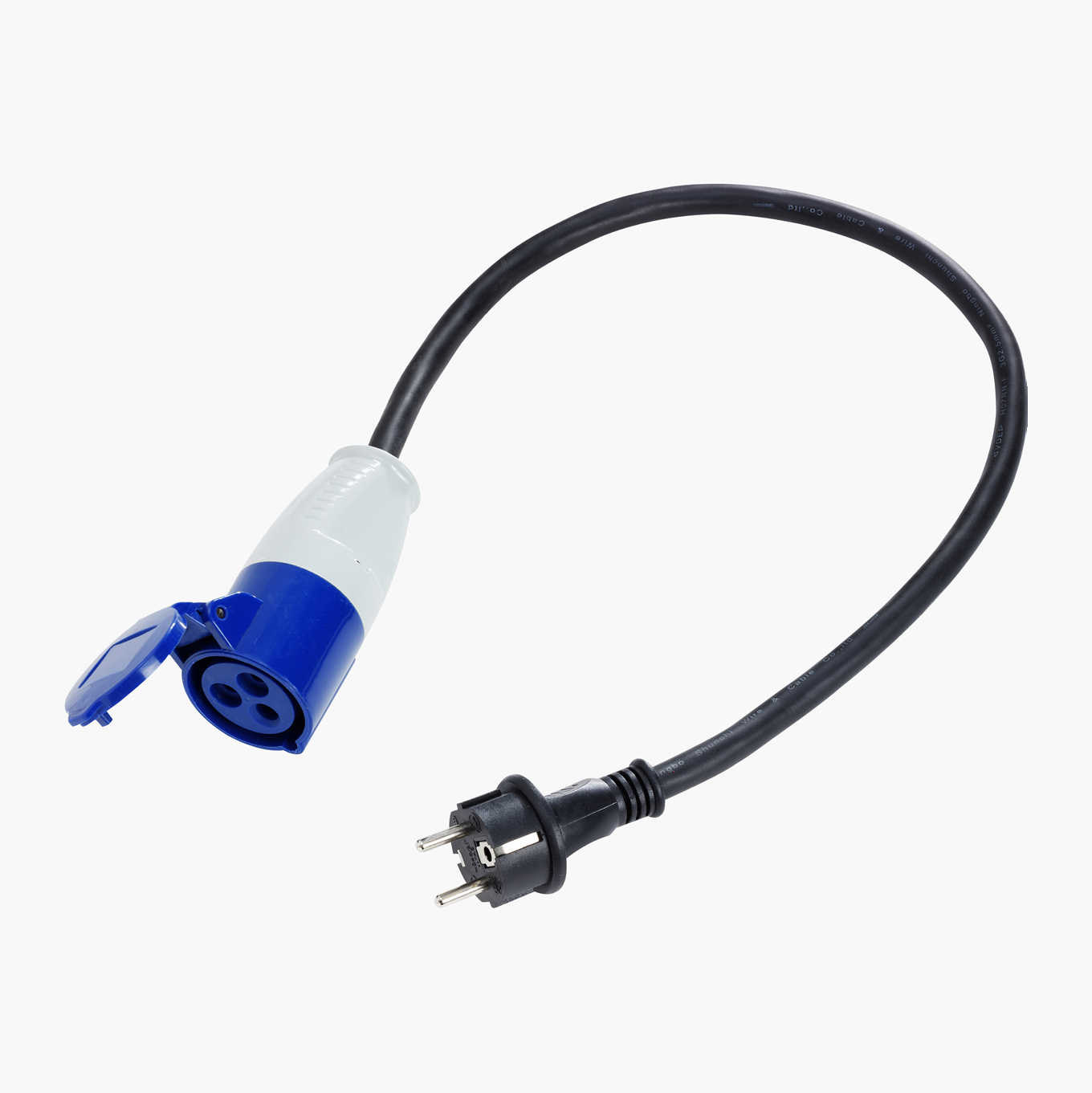

Det faller på att man kan köpa skarvsladd/adapter från schuko till blå cee.
Enda stickproppen som kan garantera vilket som är nolla är röd cee eller perilex.

Du kan ju köpa adapter från röd CEE till schuko-uttag också.
https://www.biltema.se/bygg/elinstallat ... 2000021321
Eller har jag missuppfattat något?

Det är den här jag menar
Motsvarande med rött cee-uttag finns inte.

Färgen handlar om spänningsområde.
Blå är 200-250 V, rött är 380-400 V.
https://en.wikipedia.org/wiki/IEC_60309#Colour_code

mrfrenzy skrev:Det faller på att man kan köpa skarvsladd/adapter från schuko till blå cee.
Det var väl just dräför det tydligt angavs att man INTE fick koppla in den annat än till just CEE.
Finns ju inget som garanterar det med ett trefasuttag heller, och dessutom kan man lätt knipsa kontakten och sätta dit en annan om man ska vara sådan.

@mrfrenzy
Då är ju till och med jag med på banan.
Tänkte "fel" håll.
