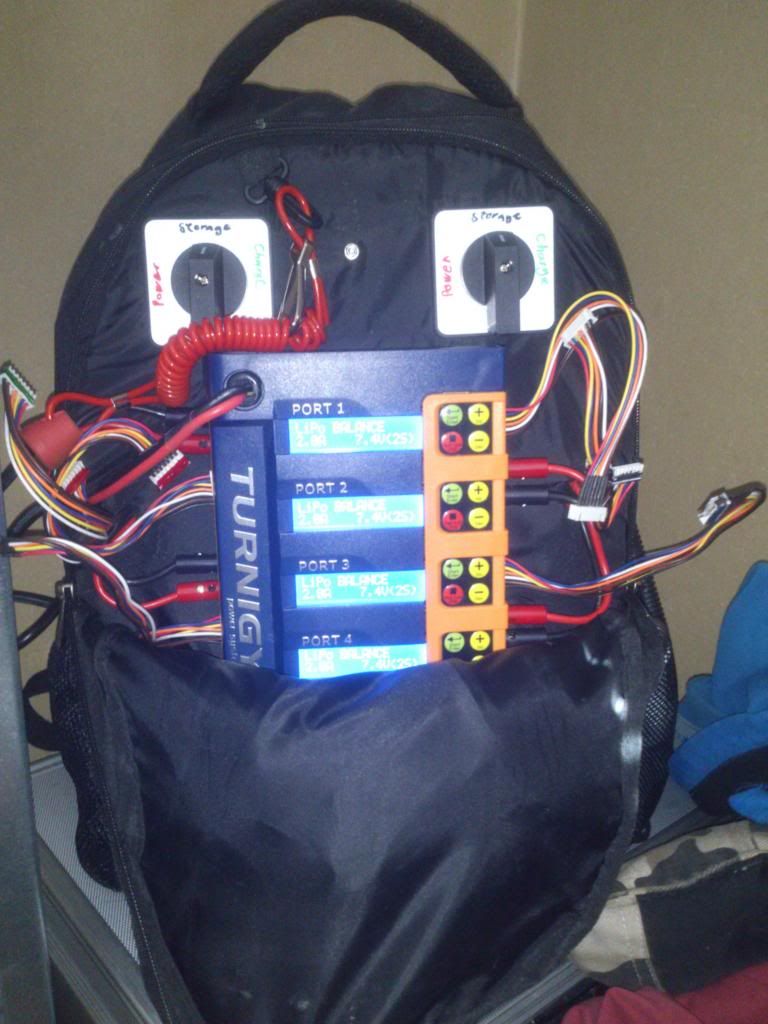

Fokus har den senaste tiden legat på att bygga ett smidigt och lätthanterligt laddsystem som laddar snabbt och inte kräver allt för lång tid att koppla in.
Jag köpte hobbykings 600w nätagg och två riktigt feta 3-pols omkopplare. Funkar riktigt smidigt. bara att vrida på omkopplarna och koppla in balaseringskontakterna när man ska ladda. Och ladda går fort med Turnigy 400w laddren

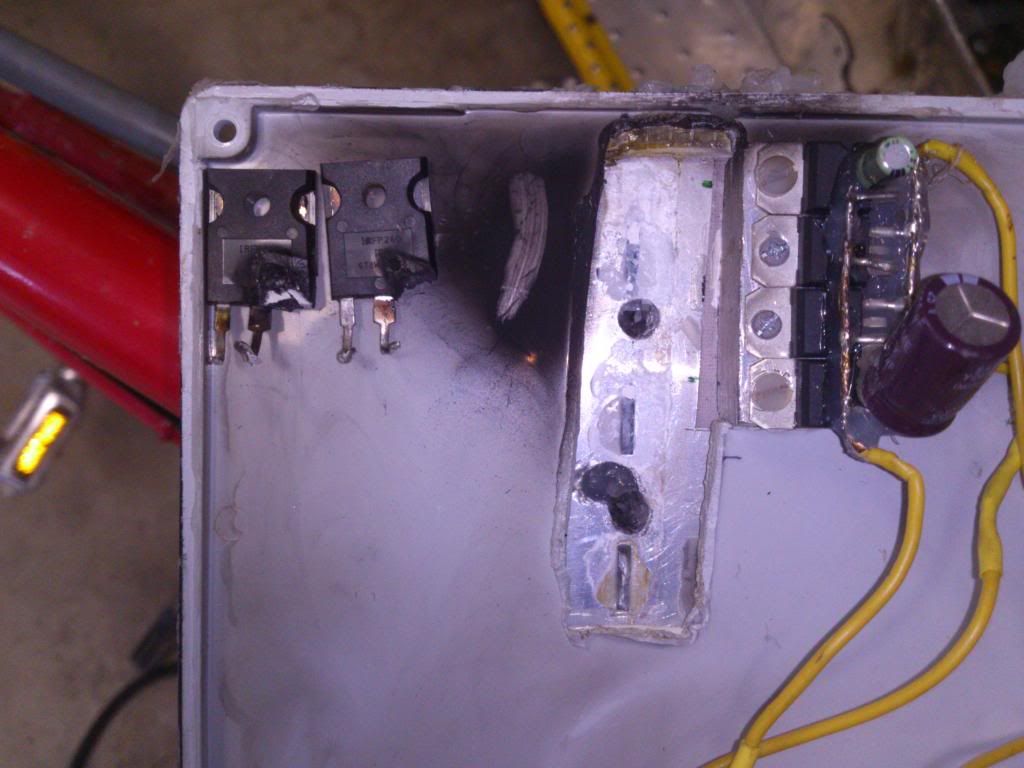

Har köpt hus ute i skogen och smiskade elcykeln lite efter skogsstigarna. Låg konstant på 50A. Och i sista backen innan jag var hemma fick jag gashäng vilket resulterade i totalhaveri med kraftöverföringen.
Anledningen till gashänget hittade jag senare i motorcontrollern. Tre stycken 100V 50A mosfetar hade brunnit upp....
Lite svetsande och lödande senare var den up and runing igen

Nya mosfetarna funkade bättre än förväntat. Kraschade rejält i dag då jag rullade fram i vanlig trampfart och motorcontrollern helt plötsligt låste sig på full effekt. Jag han inte ens reagera fören jag låg på asfalten med uppskrapade armbågar och ett blåslaget arsel.
Galet med effekt finns det men måste nog se över mjukvaran och bygga in någon slags failsafe.....

Monterade 6st 80A mosfetar och nu håller motorcontrollern. Har dock resulterat i att 1000w kinamotorerna brinner upp på löpande band.
