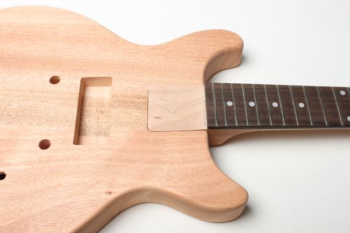

Såhär blev halsfickan på en av gitarrerna jag byggde för nåt år sen, skruvad hals.. lättare att byta om nåt blir fel.
Re: Mitt första gitarrprojekt
Tack för din bild Perkla. Jag kommer antagligen att limma fast halsen men jag ar sett på nätet att det är lika vanligt att skruva.
Nåväl, jag har provfräst huvudet ikväll för att jag skall få en uppfattning om hur min design ser ut i verkligheten. Jag tog en vanlig granplanka samt en bit golvlaminat och fräste bitarna var för sig. Jag är faktiskt väldigt nöjd med designen om jag får vara lite självgod.
Nästa steg blir att provfräsa kroppen. Jag var ned på optimera i torsdags morse och hämtade en 10 mm fräs med långt skaft som jag beställde där i tisdags. Det är den jag skall använda för att fräsa kroppen.

Om du ska limma halsen så bör du kolla in konstruktionen som SG använder och som Les Paul använder, det är dom två bästa konstruktionerna
Junior kör med denna typen av neckjoint
Les Paul har en aning annorlunda infästning
Tycker att du åxå ska testa o fräsa en del av halsen hälen och halva halsen kanske och testa den i halsfickan så du vet vilka mått det handlar om osv, halsfickan ska vara så tajt att du ska kunna trycka dit halsen och sen ska den sitta där så pass hårt att du kan ta i halsen och lyfta upp den o kroppen ska sitta kvar. Då har du en perfekt halsficka och mått på hälen på halsen.

Känslan som uppstår då de första kurvorna på gitarrkroppens kontur blir synlig måste upplevas. Nu är ett av delmålen med mitt CNC-bygge uppfyllt. Visserligen är det ju bara en testfräsning i gran men detta är ändå ett delmål.
Just nu sitter jag och klurar på hur jag skall fräsa radien på ytterkonturen. Jag har en radiefräs som skall användas men jag måste klura ut hur CAM-beredningen skall gå till i programmet.
Än en gång tack för bilderna Perkla. Eftersom detta är mitt första byggprojekt så har jag valt att jobba efter ritning. Där finns specat exakt hur förbandet mellan halsen och kroppen skall se ut. Jag har dock modifierat en smula för att snygga till den rundade övergången på undersidan.
Övergången konstrueras genom att använda swepverkyget i CAD:en. Eftersom man använder ett tvärsnitt en bit upp på halsen måste man vinkla in konturen vid själva infästningen drygt en mm på bägge sidorna. Därför har jag åstadkommit en liten fläns som täcker fickan så att den inte syns. Flänsen liknar den som är till den klassiska LesPaul:en på bilden till höger i ditt inlägg Perkla. Flänsen jag gjort är dock mindre jämfört med den som vi ser på bilden.

Du gör helt rätt som tar fram en prototyp först med dom måtten du tänkt och kollar så allt stämmer tills det är dagas att frasa i betydligt dyrare material för då vill man inte att nåt stort ska gå snett, Om du har tänkt använda tune o maticstall så tänkt på att halsen måste vinklas bakåt några grader
