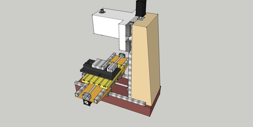

Har ritat om lite med dom nya skenorna, tankar och ideér någon?
Det är ett 4" skruvstycke som referens.
X-IL
Inlägg: 8664
Ort: Hallstahammar
Re: CNC-fräs design och funderingar
Inlägg av X-IL »
Ser ut att bli en kompetent maskin det där! Vad har du tänkt dig för spindel?

Det börjar se bra ut det där.
Om du ska gjuta delarna till maskinen, hur har du tänkt det med infästningar för linjärskenor och kulskruvslagringar?
Ingjutningsgods i stål, som ska maskinbearbetas eller?

Japp, jag tänkte ha ganska tjocka stålbitar under så att man har något att borra och gänga i.

On topic, måste säga att jag börjar gilla designen som växer fram här. Hoppas att den materialiseras och inte stannar i datorn. Skulle jag komma med någon synpunkt så är det, fortfarande, att jag tycker "plattan" till Z-axeln kunde vara längre så att "vagnarna" till skenstyrningarna kommer ännu längre ifrån varandra. Och om det nu skall vara någon form av ATC på denna så försök att planera det, noga, från början. Jag har själv gjort misstaget att "hasta" in i bygget med inställningen att "det där ordnar sig sen" bara för att märka att det är de små detaljerna som gör de stora skillnaderna. Låter krystat, jag vet, men så är det.

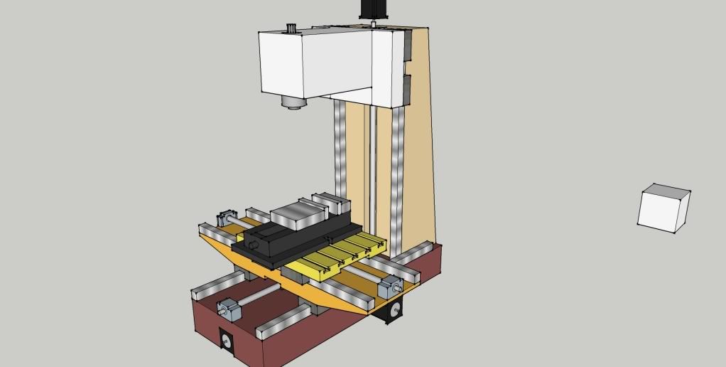

Jag ändrade designen på Z för enkelhetens skull, dvs skenorna på framsidan. Men se hela Z axeln som "work in progress" :vissla:
En lite fråga: När behöver man gå upp en storlek på kulskruvarna? När teoretisk maxbelastning börjar närma sig? Tidigare än det?
Jag har ritat med 1605 skruvarna i åtanke, men behövs 20mm versionen kanske? Skiljer bara 26usd för alla tre skruvar exkl ändlagringar.

Återigen så beror på det många faktorer, längden på skruven, typ av ändlagring osv osv. Dels har du skruvens kritiska varvtal att ta hänsyn till (dvs när den slutar vara en rak stång utan mer börjar likna ett hopprep), dels är det ju så att skruven lättar "bågnar" om lasten appliceras när muttern är långt från lagringen osv. Jag har svårt att tänka mig att 1605 inte skulle räcka, speciellt om du "bara" ska motorer med ~1Nm men din maskin ser ju rätt rejäl ut så med enbart det som "ingångsdata" skulle jag gå på kraftigare skruvar, speciellt om det inte skiljer mer än så i pris. Det medför iofs en nackdel och det är att det blir mer massa och större tröghetsmoment men jag tror det är värt det vilket, med samma motor, ger långsammare acceleration.

Den längsta skruven blir troligtvis den till X axeln, 540mm mellan lagerhusen.
Jag håller på ritar om z nu, och på skoj laddade jag ner en size 80 3fasmotor och jävlar va stor den är :shock: Lägger upp en ny bild senare ikväll med uppdaterat "fräshuvud" och en annan motorplacering.
