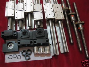

Säljaren på Ebay
http://stores.ebay.com/linearmotionbearings
exempel på "packet" de säljer
http://cgi.ebay.com/3-SBR20-sets-3-ball ... 3a52359c81
Bilden visar vad som ingår,
är 3 kopletta axlar med lager, skruvar, muttrar, kraftöverföring, lagerhus och ändlagerhus
Världens bästa? nej, men för 448dollares, ofatbart bra grejjer.
Frakt och tull/skatt ingår givetvis ej i deras priser, dock är deras frakt ej överprisad. ca 150dollar om man frågar snält.
tullavgift tillkommer ju alltid, mervärdesskatt/moms/importskatt eller vad du väljer att kalla det tillkommer oxå, så se till att preforma invoicen har ett lågt värde dock ej larvigt lågt :).
De säljer givetvis även komponent för komponent, eller hopplock efter ditt tycke.
Mina 3 axlar var alla special bestäld längd på och det kostar inget extra.
Jag sitter lite i en prisdiskussion med dem för tillfället, tanken är att ta hem en lite större mängder, får se hur det tar sig.

jojje skrev:Det som gör den stora dyr är framförallt linjärstyrningarna. Ca 3500:-
Det lät inte så farligt ändå tycker jag (för att vara skenstyrningar). Var är de köpta, och vad ingick i det priset?

Jag räknade helt fel på linjärstyrningarna. Glömde bort skenorna. Sen är det några år sen jag handlade dom.
För 11 vagnar och ca 4 meter skena blev det totalt ca 5700:- + moms och är HiWin från Mekanex.
