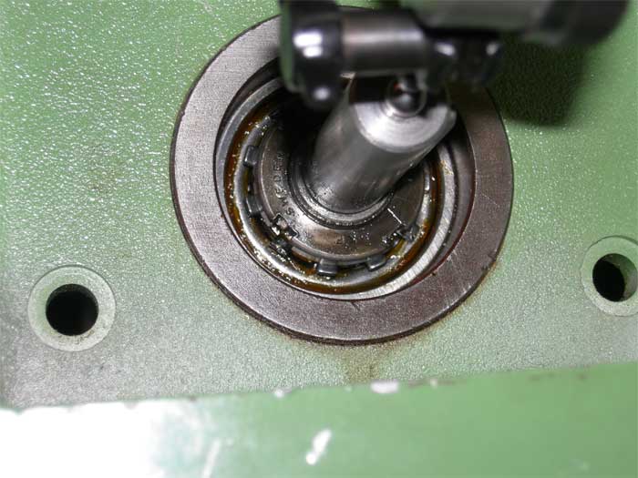

Med det där verktyget förstår jag att du satte den i pelarborrmaskinen.
Annars så går det att köra med ett sparskär (som man slipat till rätt dimension) direkt i svarven om man kan låsa spindeln. Bara att ta lite i taget och köra bort å fram. Speciellt i Alu så går det lätt.

Idag så har det inte blivit så väldigt mycket gjort på fräsen, åtgärdade ett litet vändglapp i x axeln.
Mätte upp att det var hela kulskruven som rörde sig så jag demonterade remhjulet och justerade förspännigen hos lagren lite vilket fixade problemet.

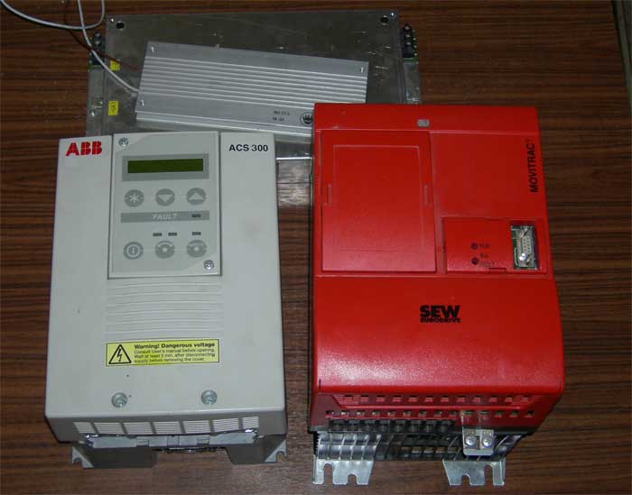

Sen fick jag två st frekvensomriktare levererade under kvällen, en 1,5Kw ABB och en 7,5Kw Sew Eurodrive, tänkte använda en av dom för att styra spindeln.

Ser ut till att vara stora grejor, hur fort hade du tänkt att spindlen skulle varva. Det finns väl en begränsning i vad lagern tål :?:
Nu är det väl 1000 RPM ca. och det är ju lite i minsta laget.

Med högsta växlingen så går spindeln 2640rpm, så jag tror att man borde kunna höja till 3300 utan större problem och kanske sänka till 1000 rpm utan att behöva växla, men hur det går i verkligheten kommer visa sig. :)
Gäller ju att kylningen räcker till på låga varv.
Sen fick jag dom nya kuggremmarna levererade idag tillsammans med tre st remhjul med lite färre kuggar för servona, jag får se om jag provar med lite annan utväxling senare

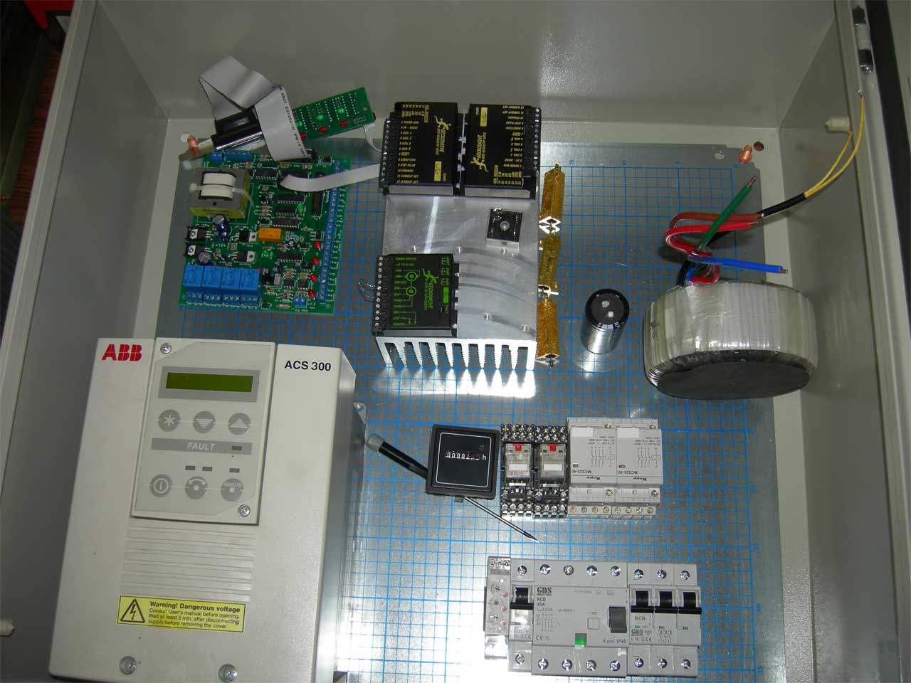

Nu har jag iallafall börjat lite med styrskåpet till fräsen, provar lite olika placeringar av sakerna innan den slutliga monteringen.
Här agerar ett par G202 stand in för servodrivarna som roar sig på annan plats.:)
