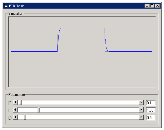

Nu har jag gjort ett enkelt test:
Controller output påverkar Process variabeln med 25% "verkningsgrad"
Detta blir resultated av koden:
Som mest var felet 3 så jag orkar inte trimma in P, I och D något
Men det verkar ju fungera utmärkt vid en så linjär "last" och stegning som jag programerade för iaf!
Edit: när jag får orken ska jag hacka ihop ett grafiskt test. Tänkte man kör SP 0 i 50 steg, sen SP 50 i 100 steg sen SP 0 i 100 steg till...
Sen plottar man ut SP Versus PV.
Tänkte slänga in sliders för P, I och D så man lätt kan justera parametrarna också!
