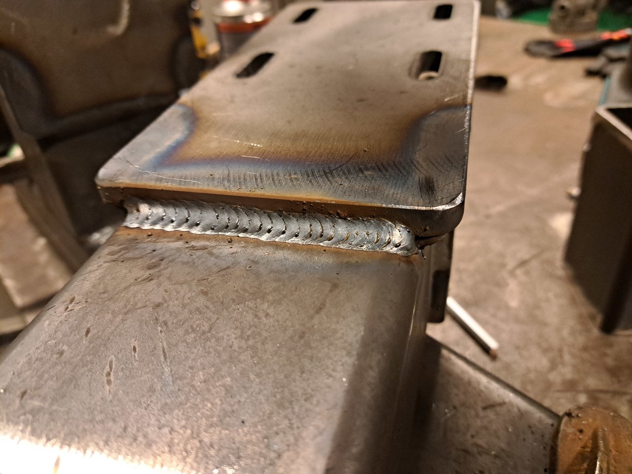

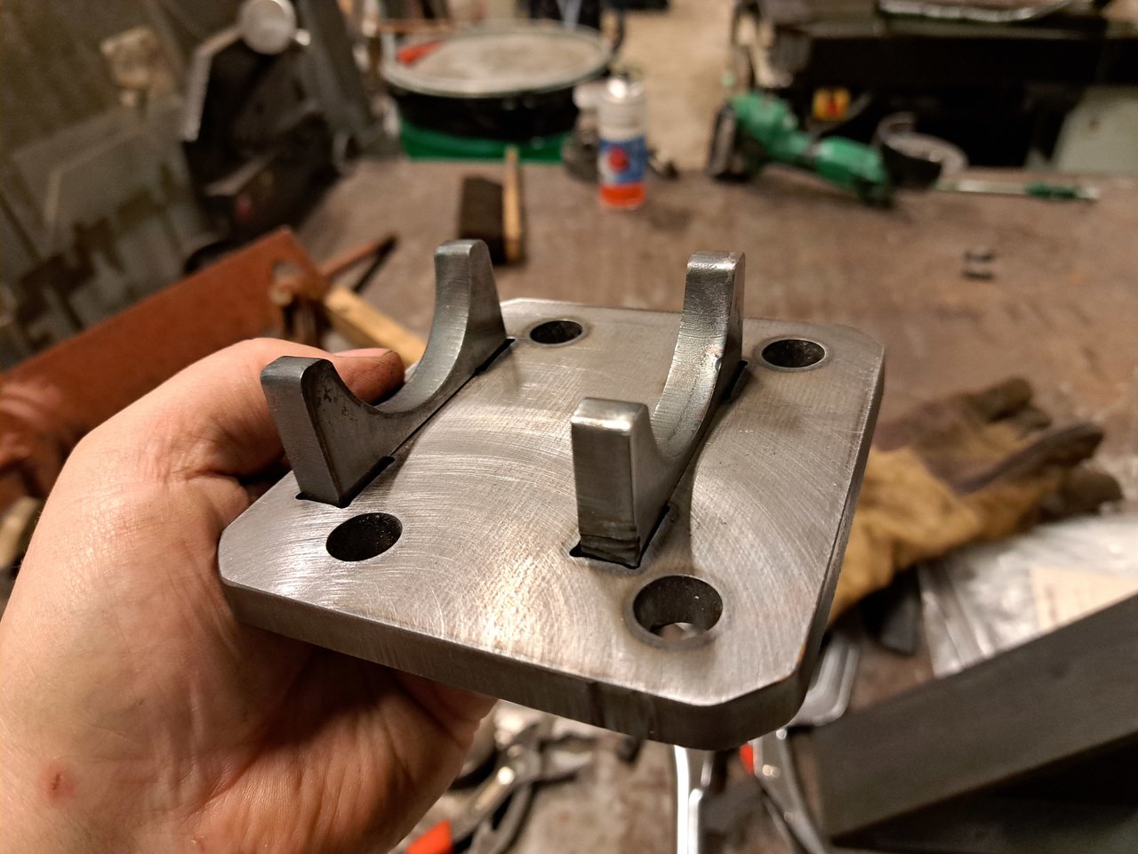

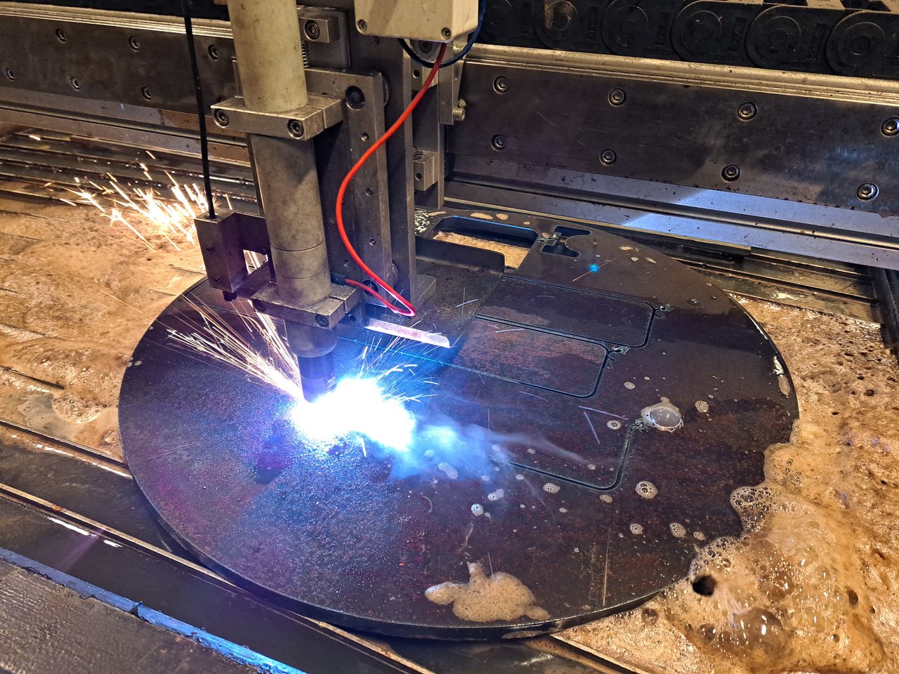

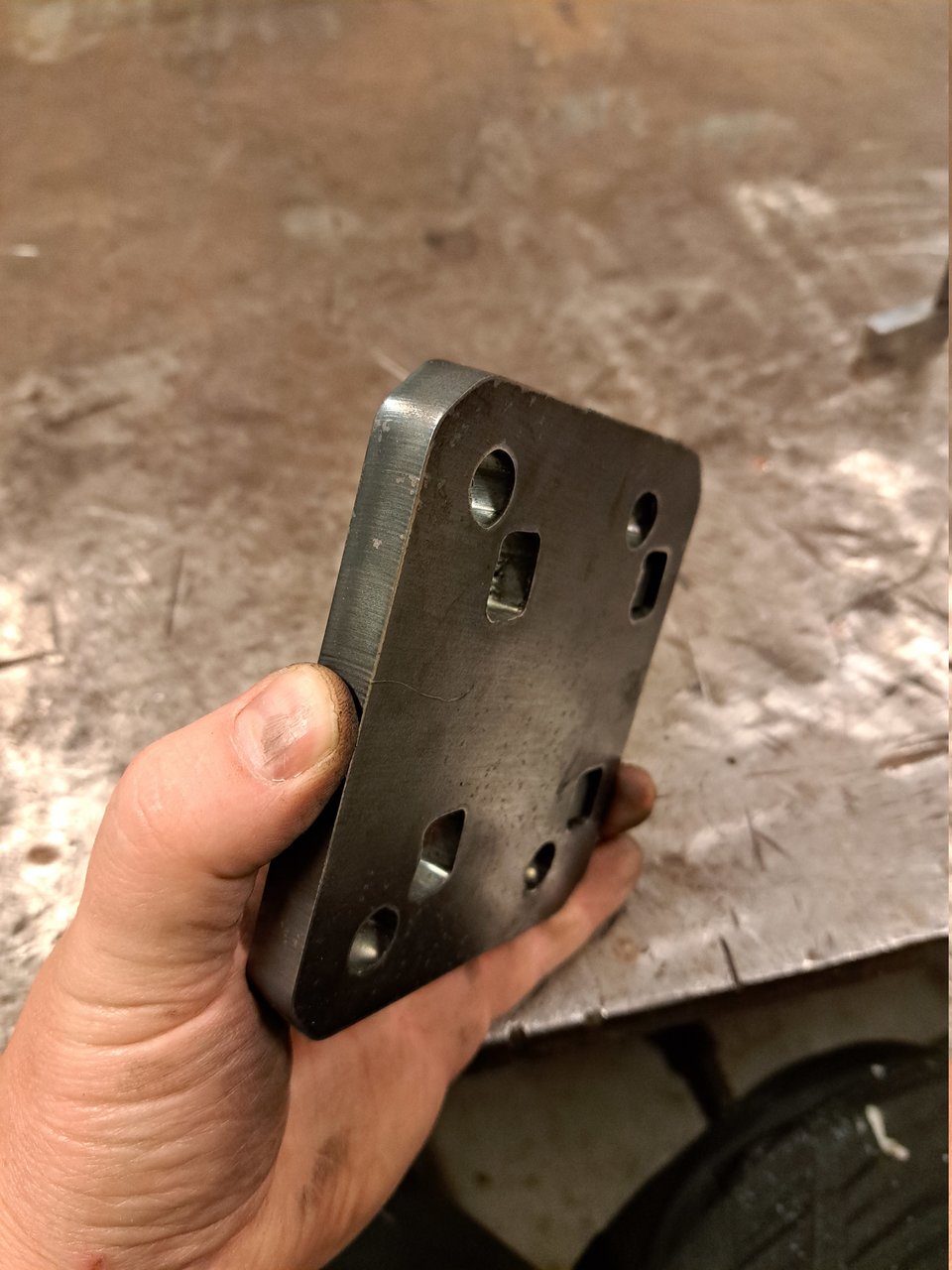

Provskär lite delar till hållarna för stagringarna men tycker jag får lite för mycket bevel (vilket är oundvikligt med plasma) så överväger om jag ska laserskära dom istället.

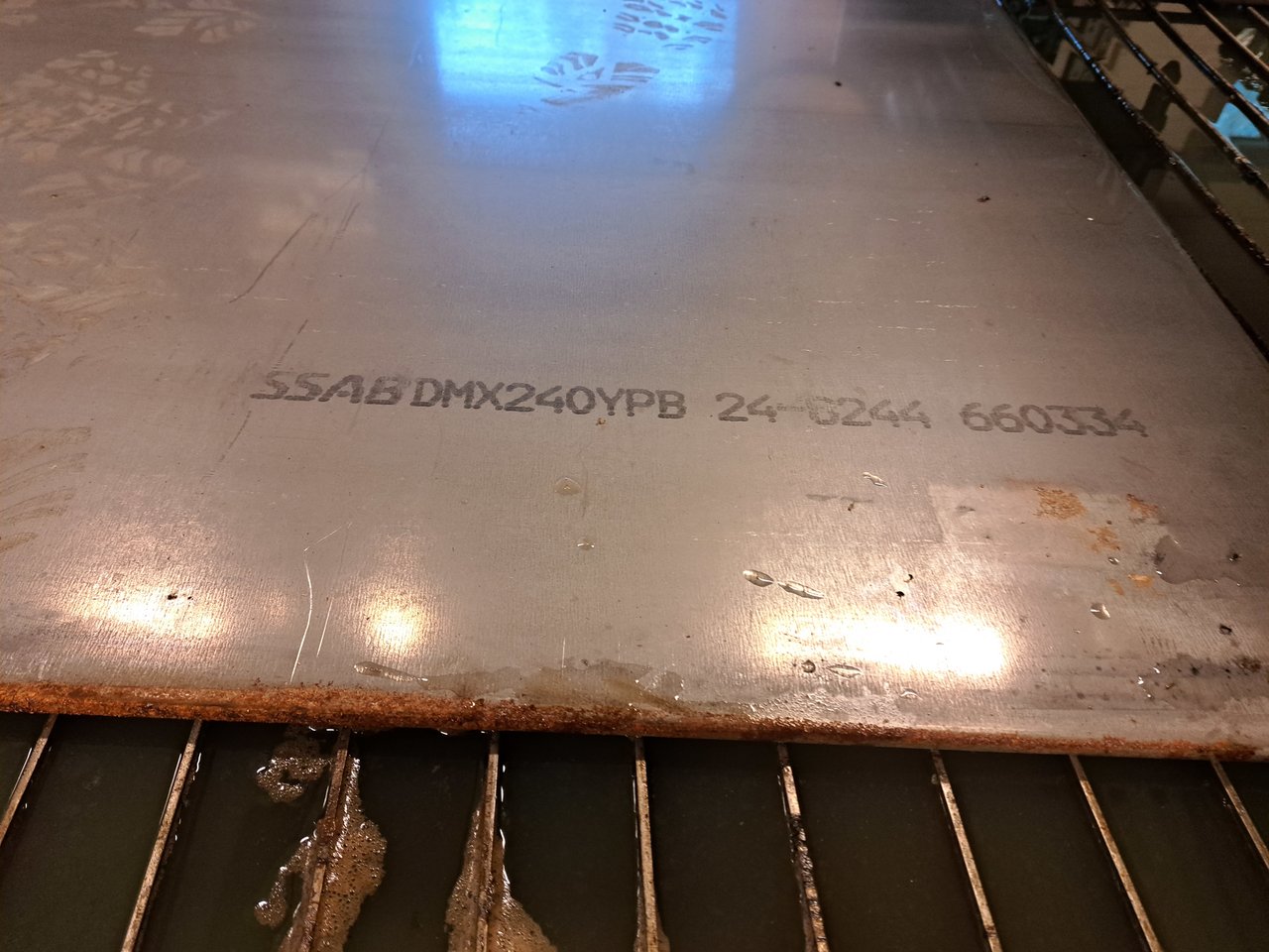

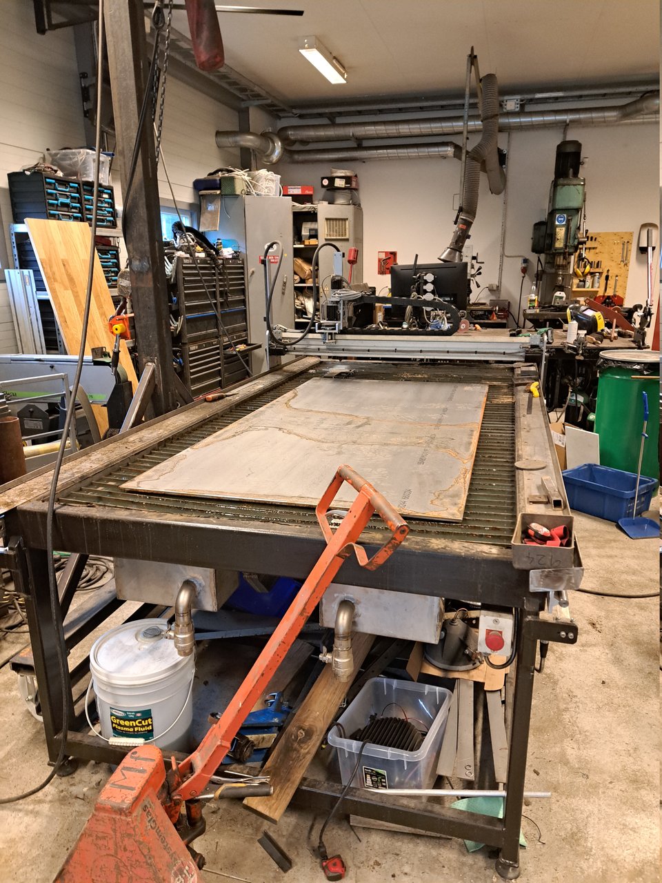

Baxar in nya plåtar, lite jobbigt. Behöver skaffa bättre grejor, funderar på att skaffa en traktorgrävare och med vettig lastare.
10mm plåt lastad

Det är typ 90st bitar att skära ut och om jag ska behöva efterbearbeta alla och sedan struligt att montera så valde jag att beställa det laserskuret istället. Kostar bara 2500kr + moms.

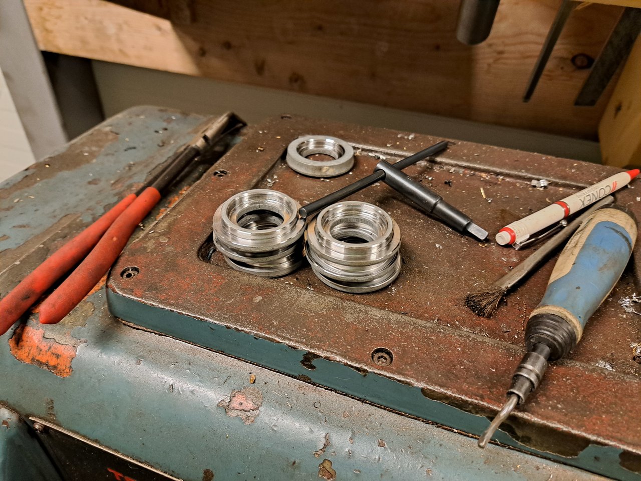

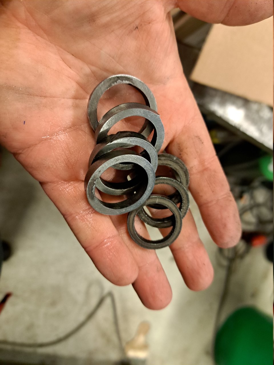

Svaravar till lite brickor åt en i byns lastbil, ett "dunderbygge".

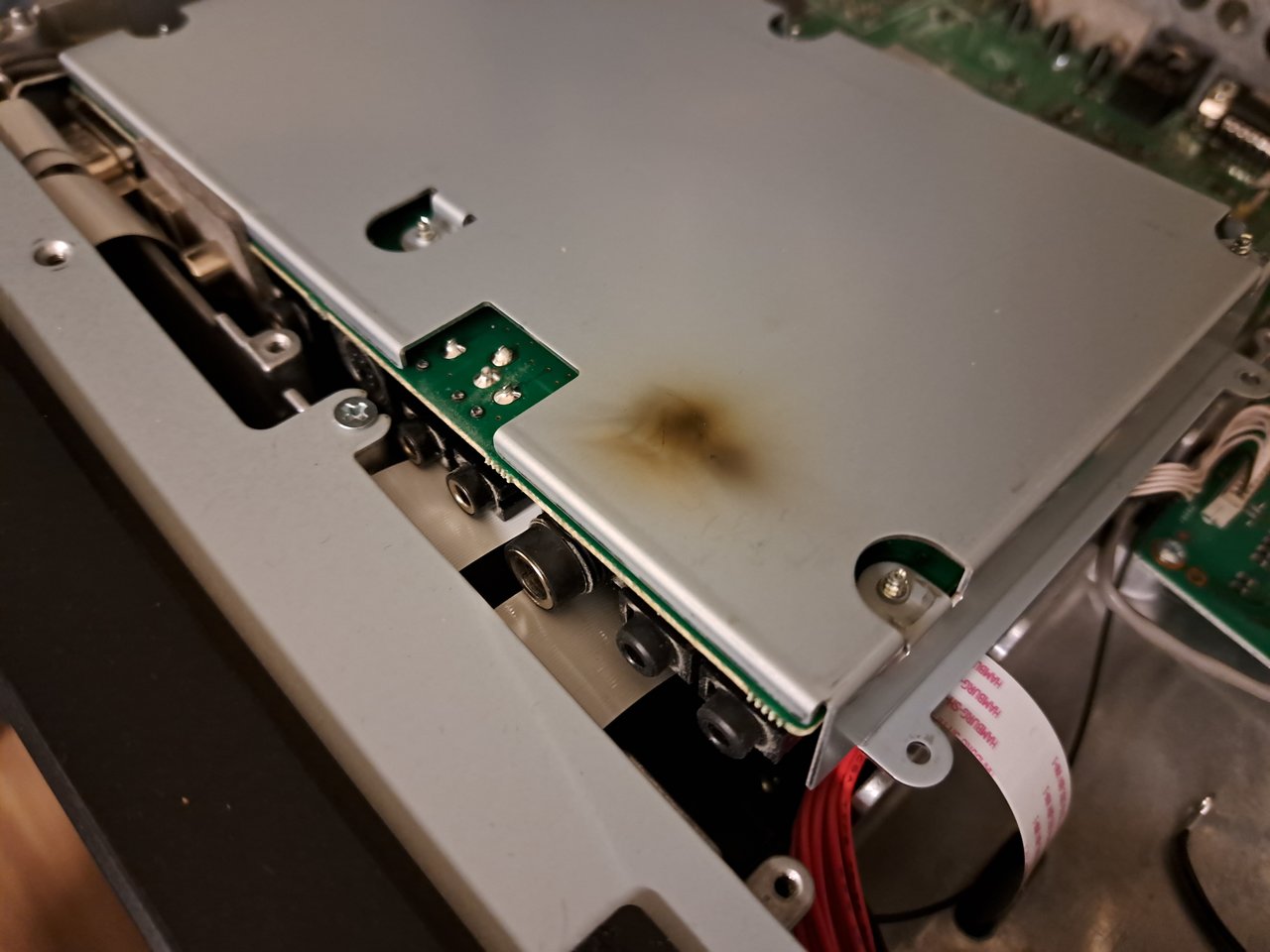

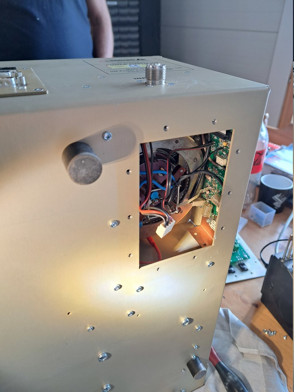

SM2LIY och jag lagar hans slutsteg, ett motstånd hade brunnit troligen för kass kylning

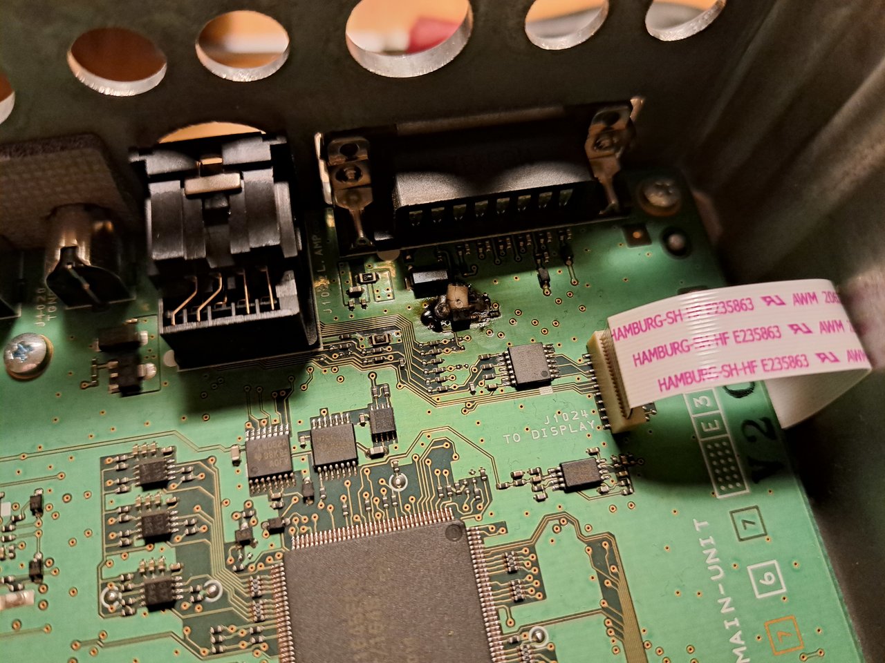

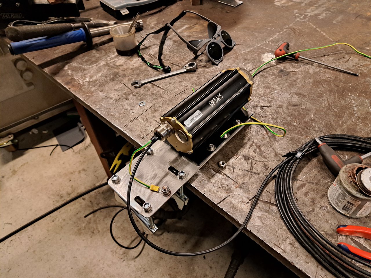

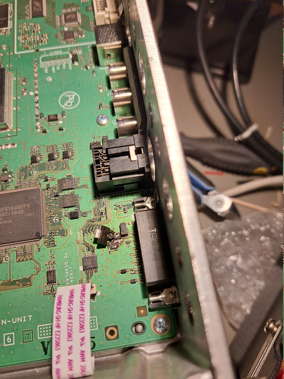

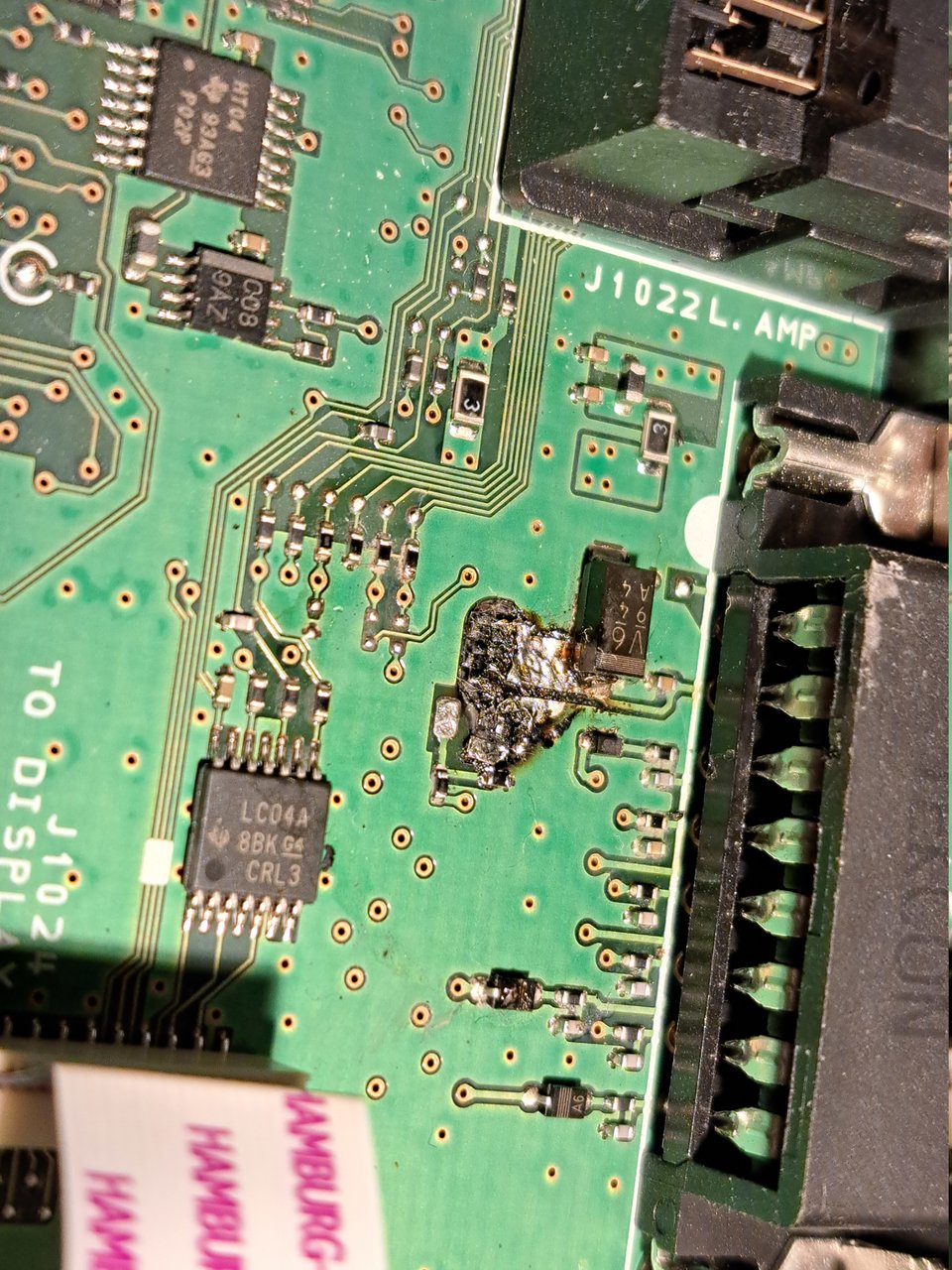

Kopplade en box fel och resultatet blev en brunnen transistor i min "nya" radio. Blev en ful fix då jag ej hade helt rätt komponent och paddarna var helt sönderbrända. Men den fungerar nu igen!

Skar ut lite brickor till samma dunderbygge som tidigare nämnt.

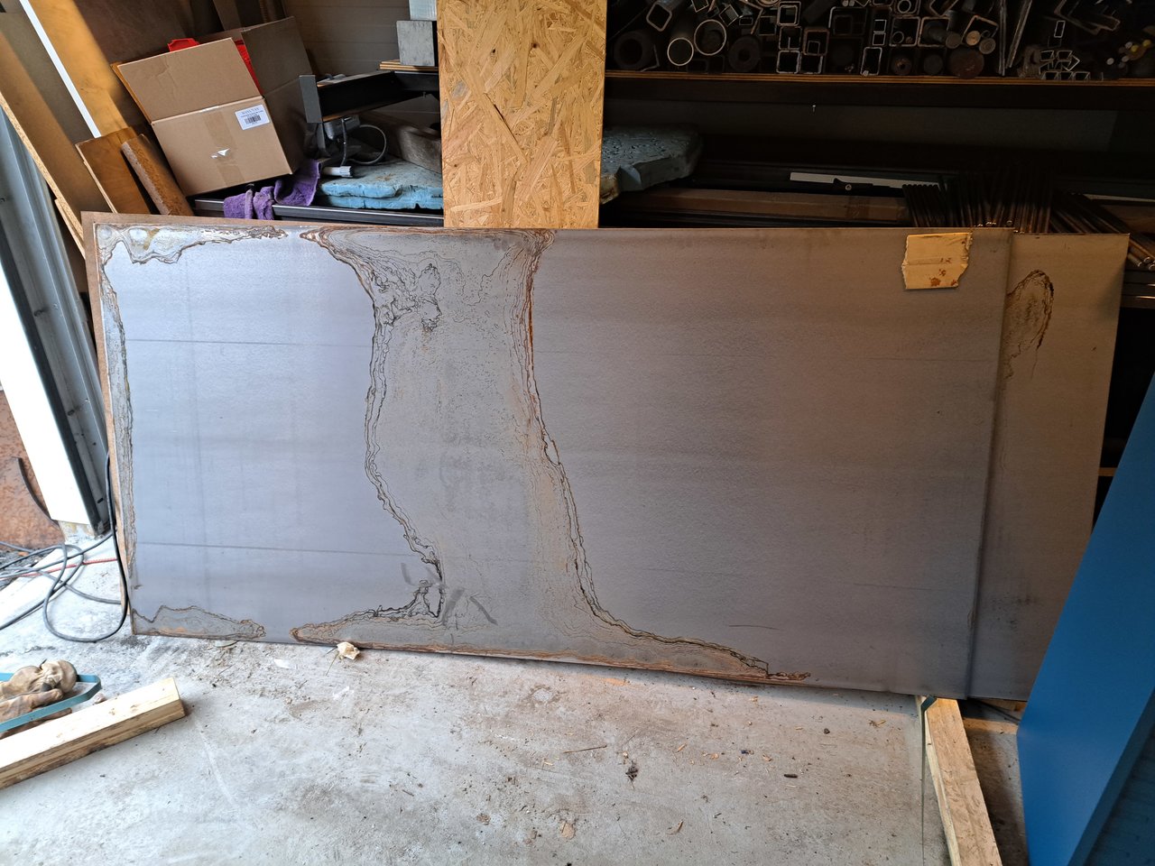

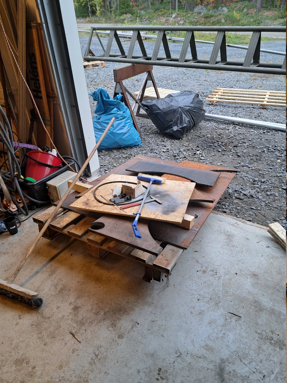

Nu kommer skiten och mitt stål som är till ett betaljobb hamnade under snön
Bra med batteriverktyg så man kan grovkapa ute då man ej orkar bära skiten
Allt inomhus iaf.

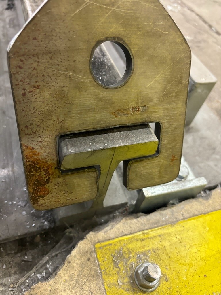

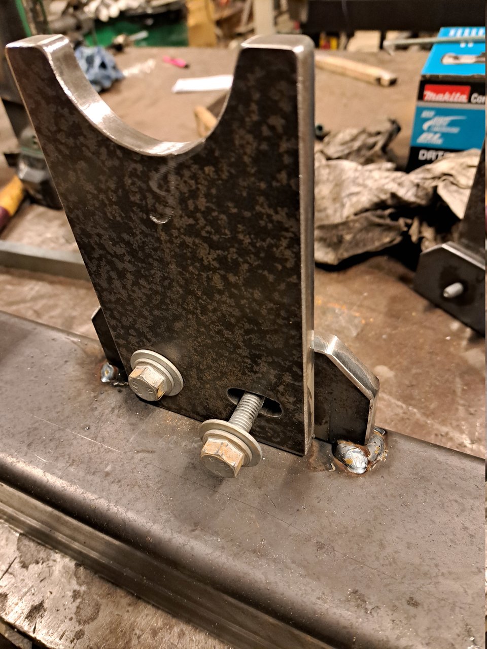

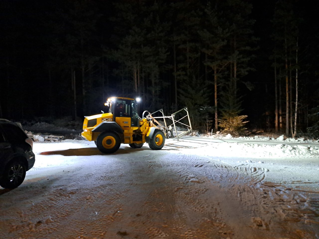

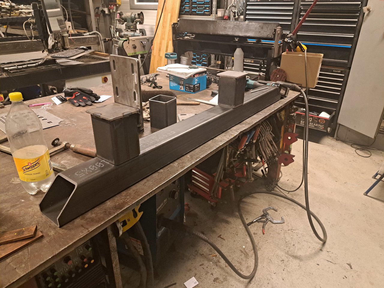

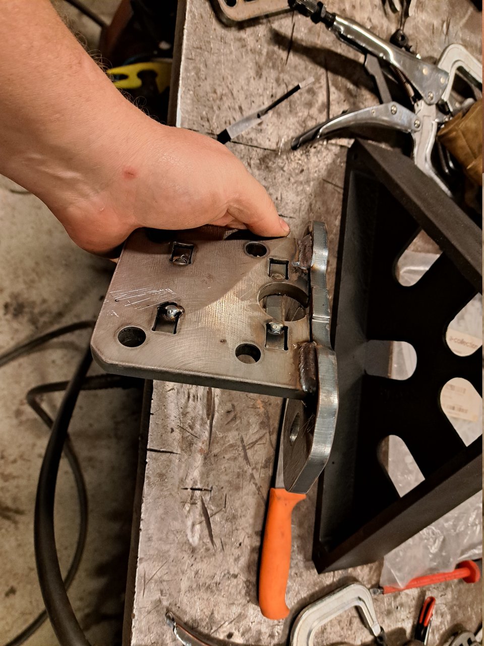

De där ska monteras på sidan av en maskin för att hålla ut stropparna när den lyfts med kran.

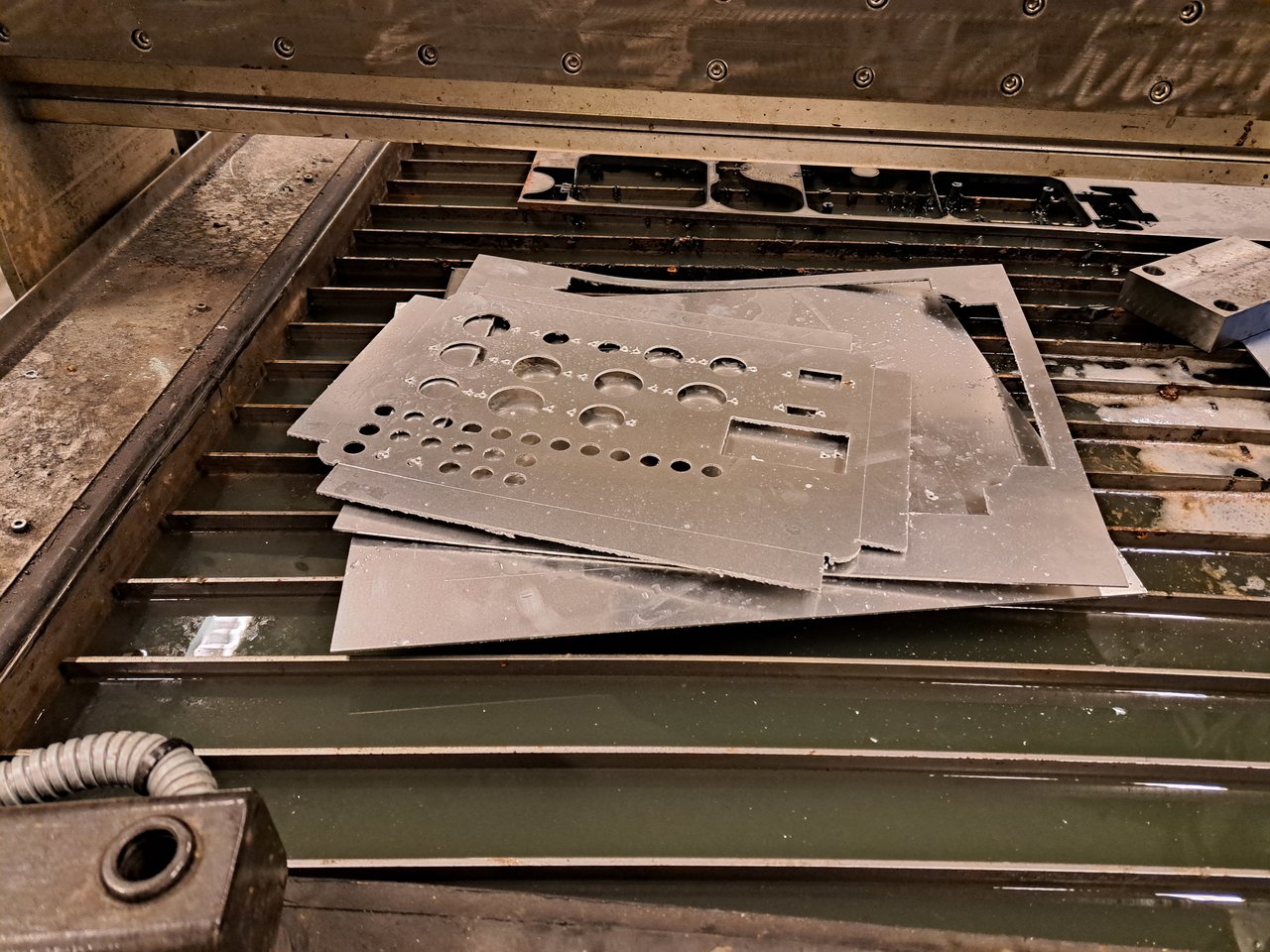

Skar ut en plåt åt SA2CLC men jag var lite ringrostig så fick göra några försök :)

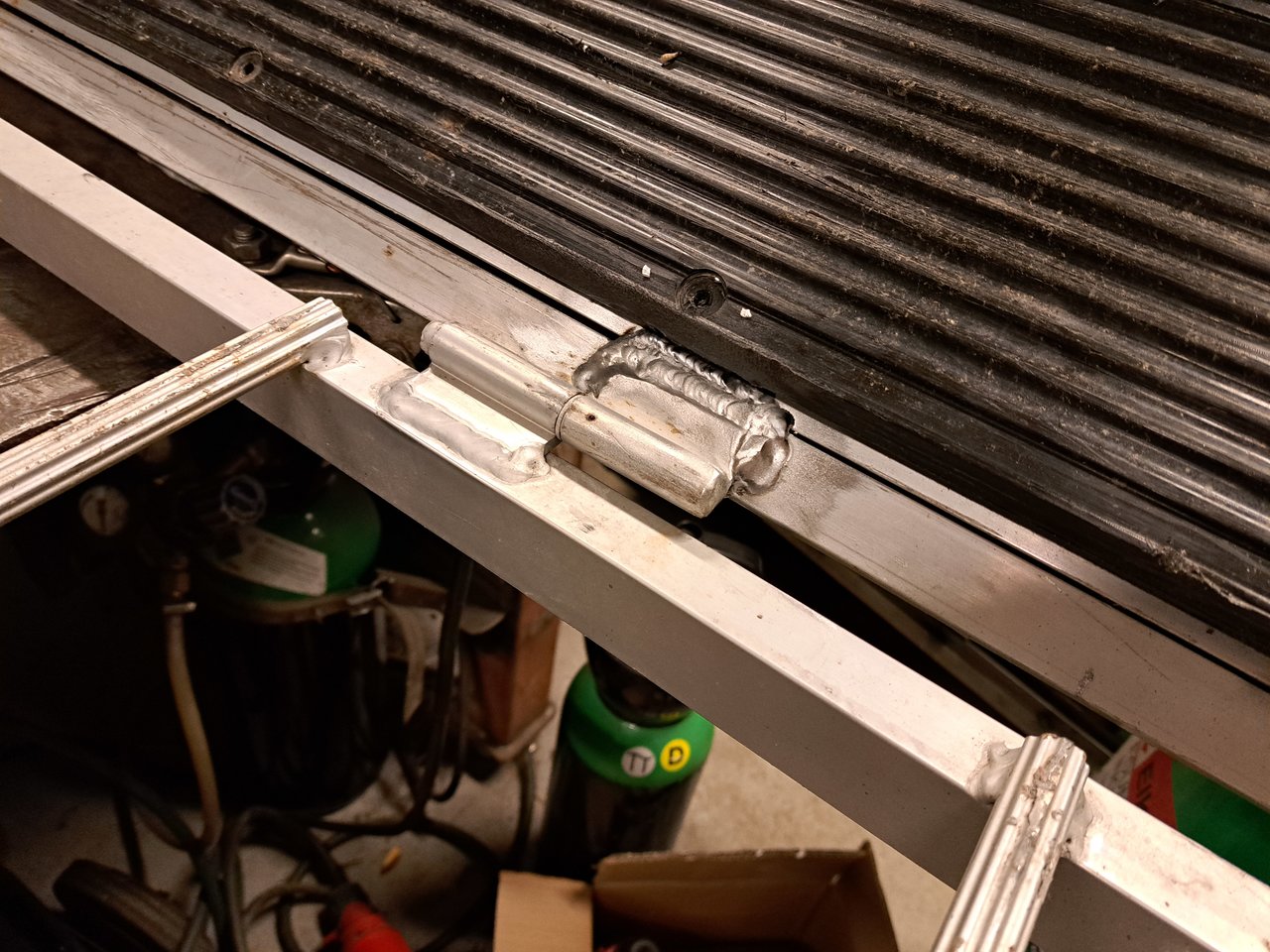

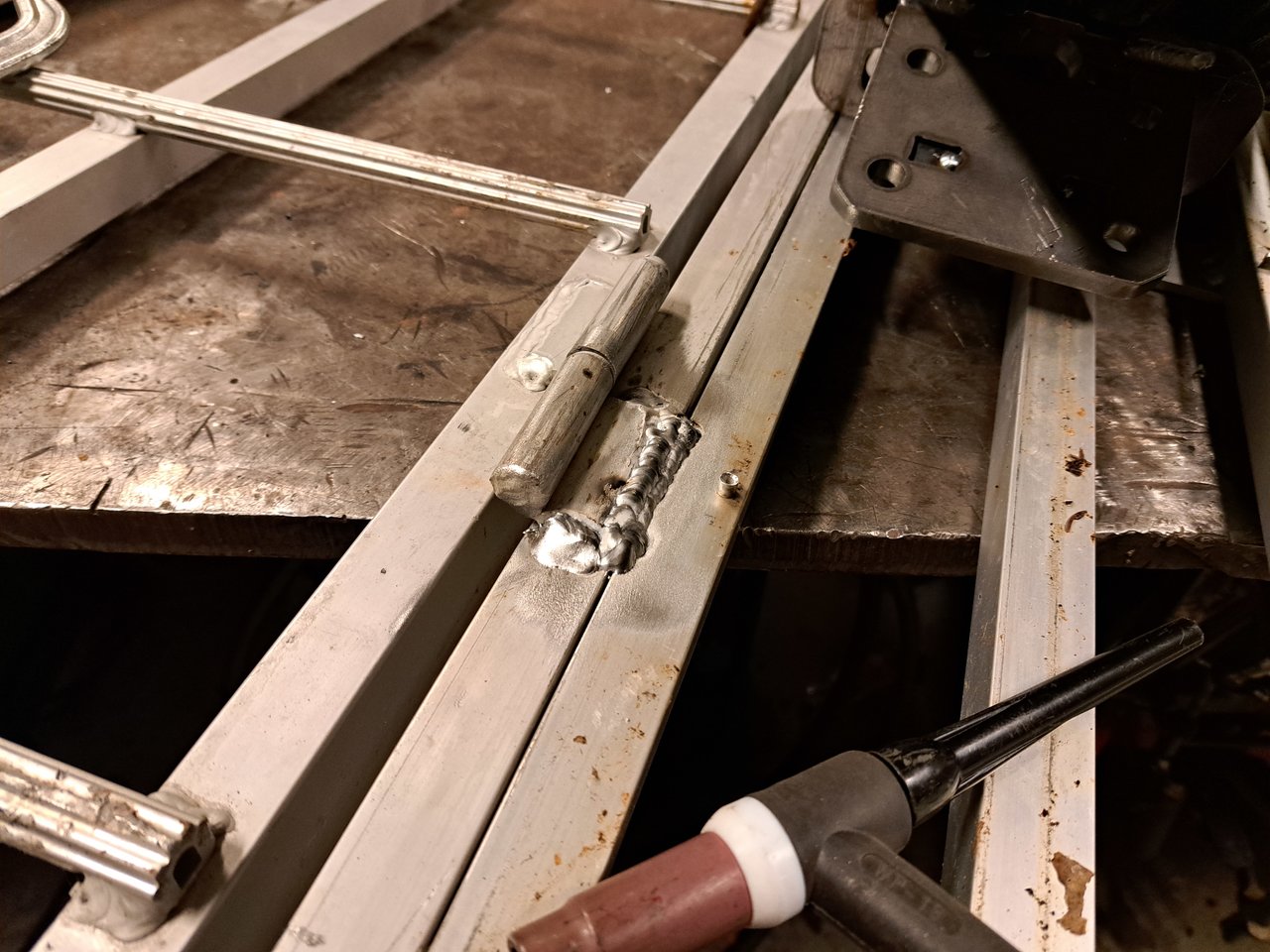

Tillverkar en hållare för ena axeln på ett skärbord för glas, så att det går att lägga ner för transport
Visade sig att jag hade satt den här helt fel dock när det sattes på plats, så det fick moddas lite men inget allvarligt.

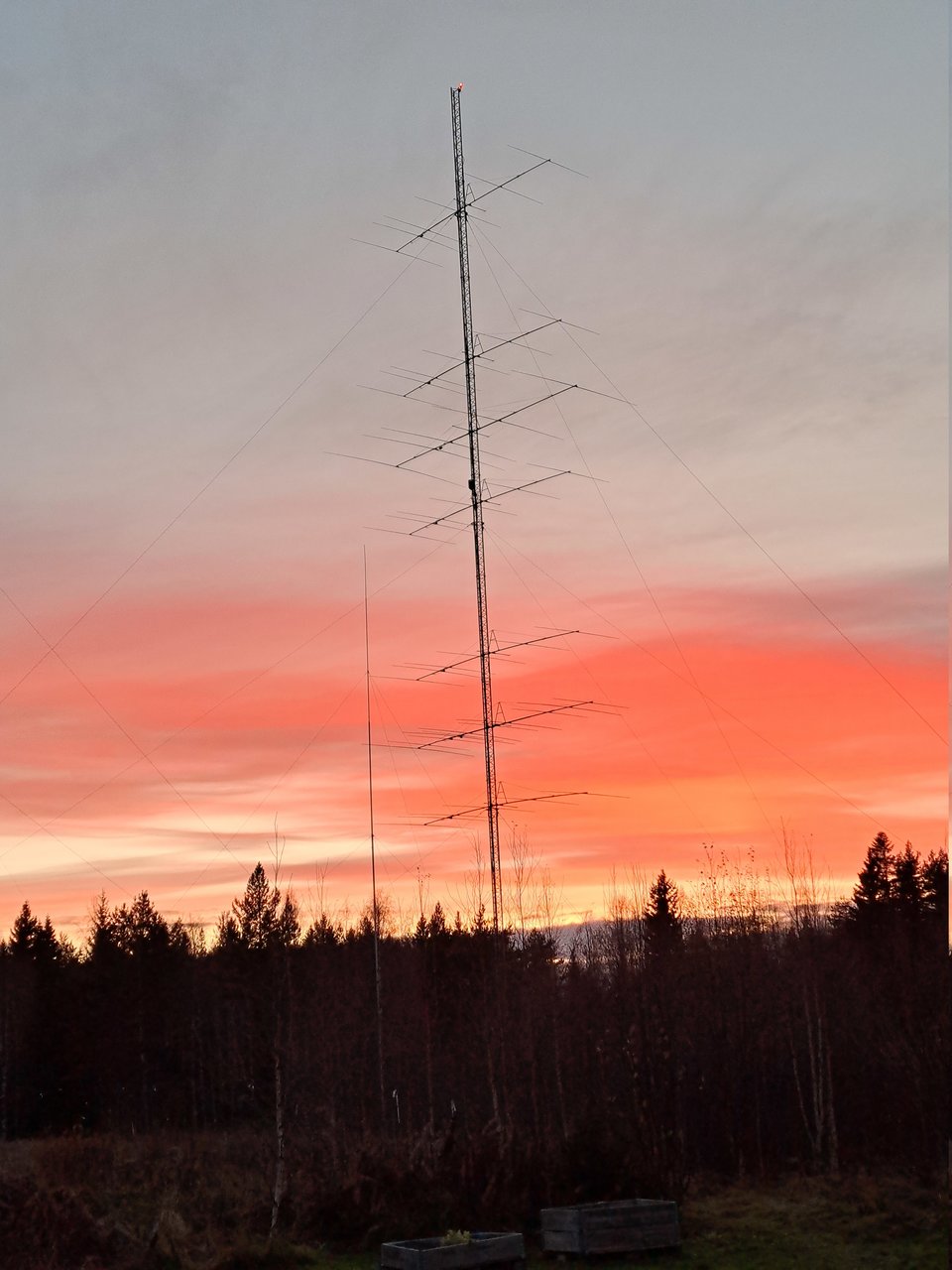

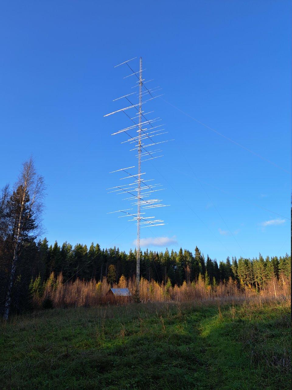

Ute och promenixar
Finns det något vackrare än solbelysta antenner i gyllene timmen? Ja, kanske om dom inte varit för likströmsbanden.

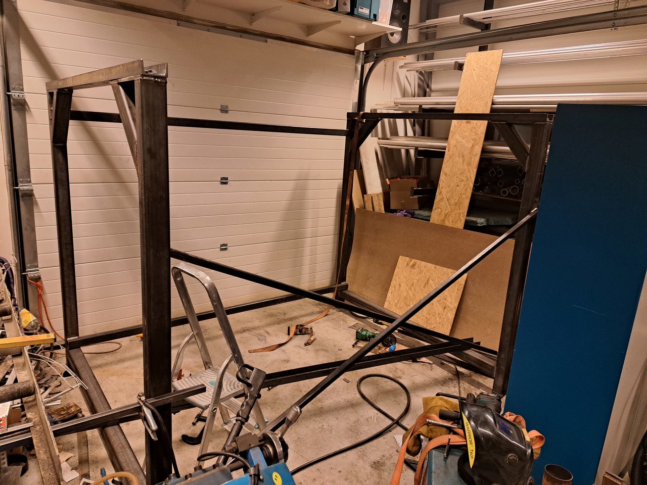

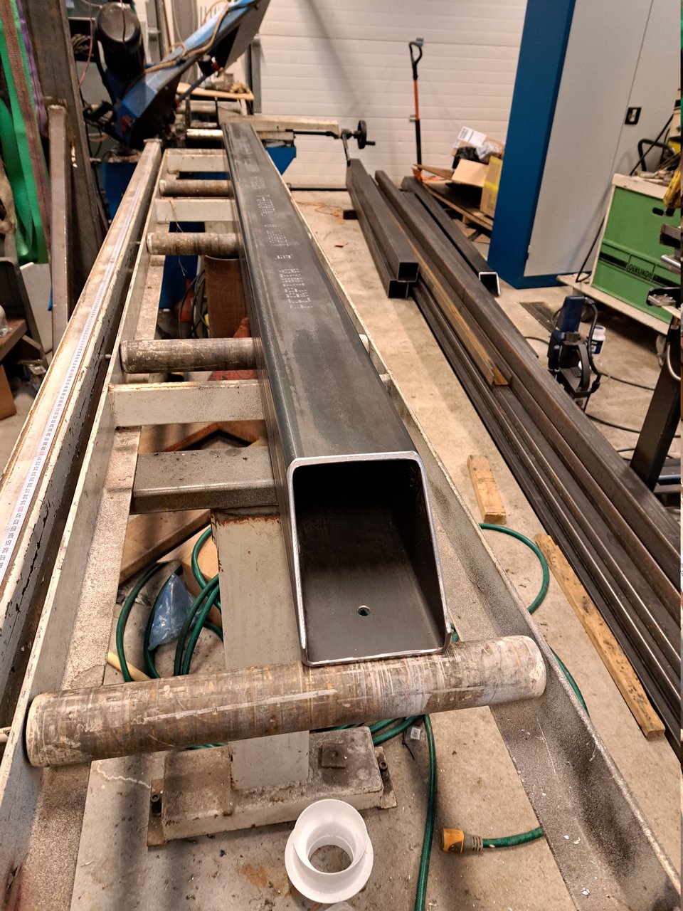

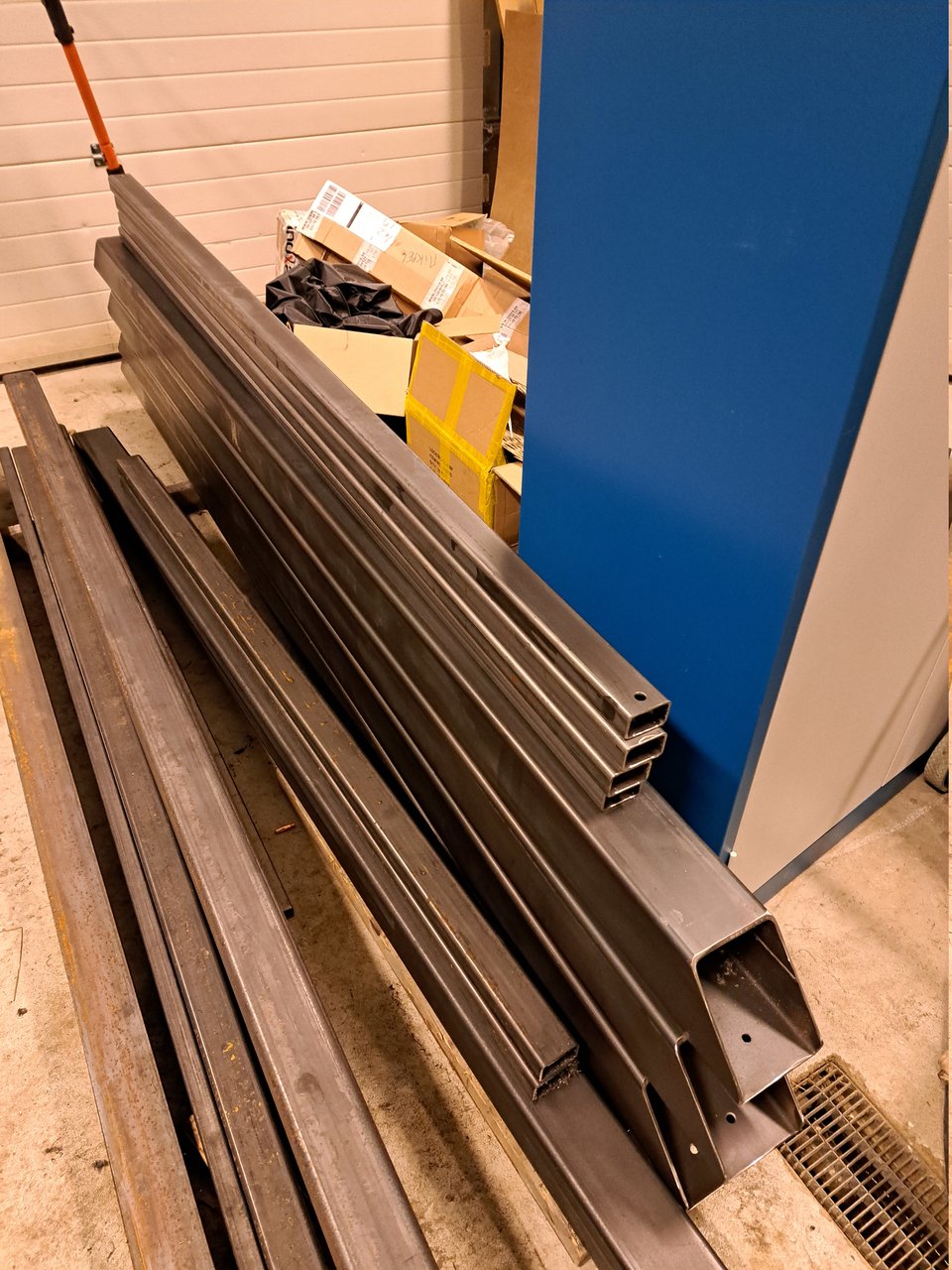

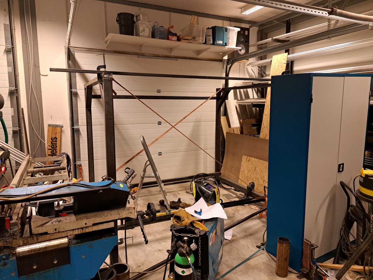

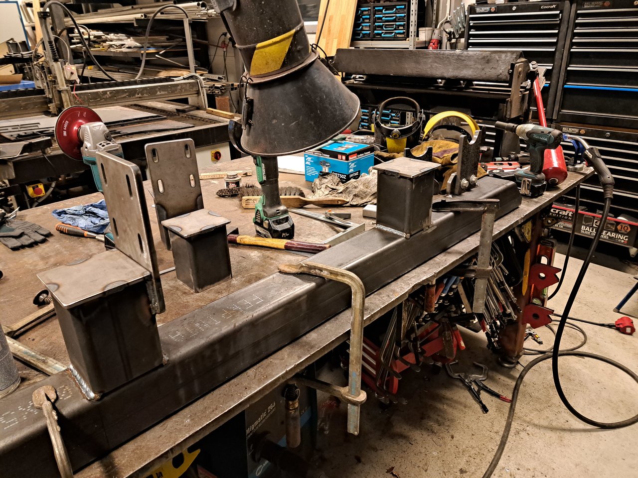

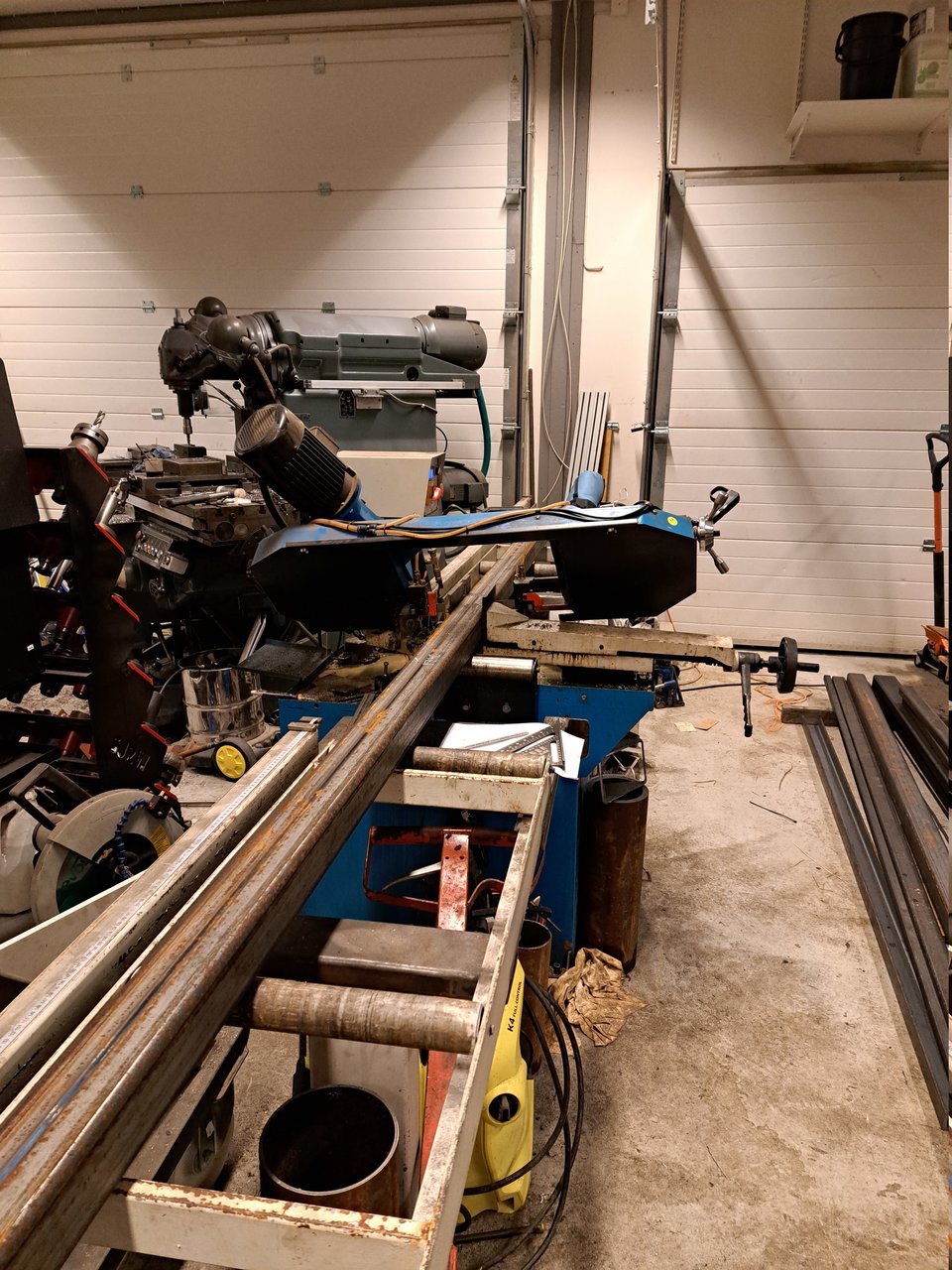

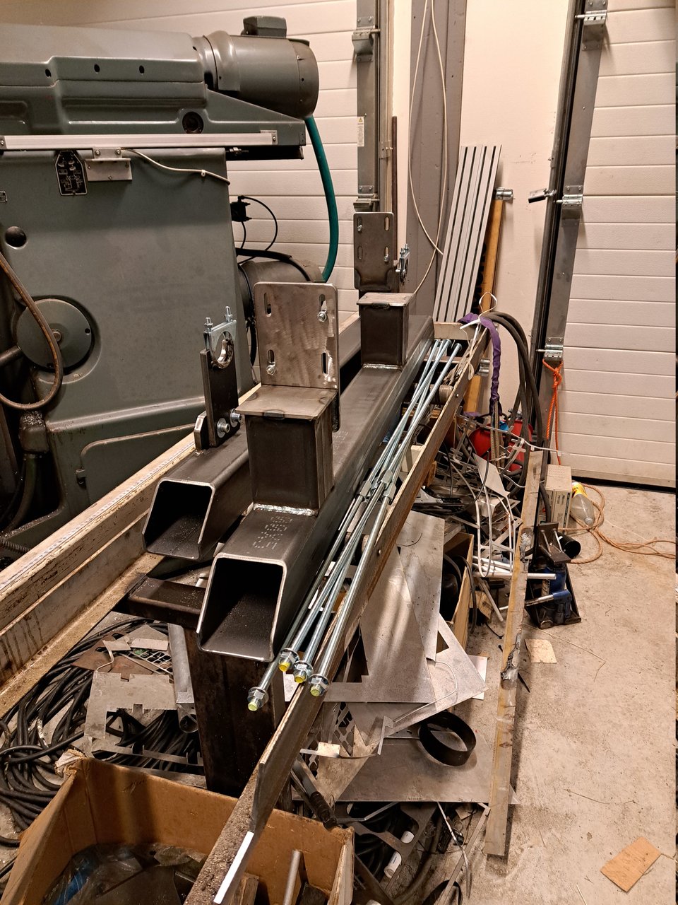

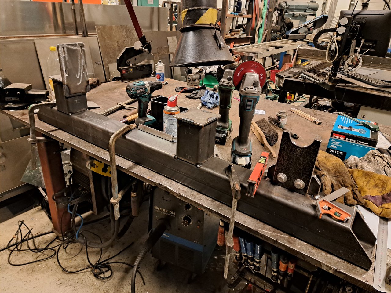

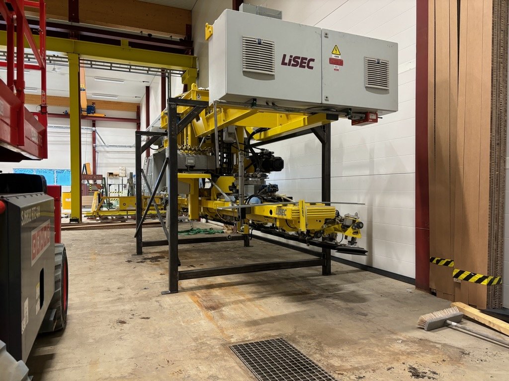

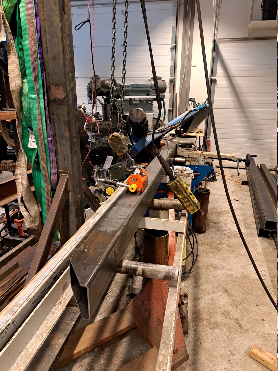

Sedan blev det fortsätta bygga sista beställda delen vilket är ett stativ för att hålla en otymlig sak till en lagerautomat för glas
Var lite längre än mitt arbetsområde så fick trixa lite men det är skönt att få sånt här exakt då det ska passa ihop med några ben sedan

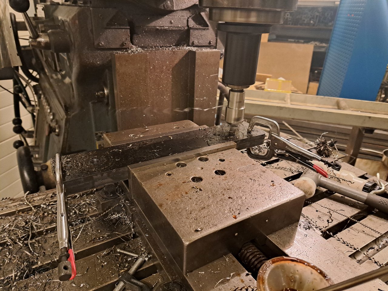

Utskärning av delar. Skulle behöva fixa en riktig graveringspenna till min plasma så jag kan göra "körnslag" för saker som ska borras.

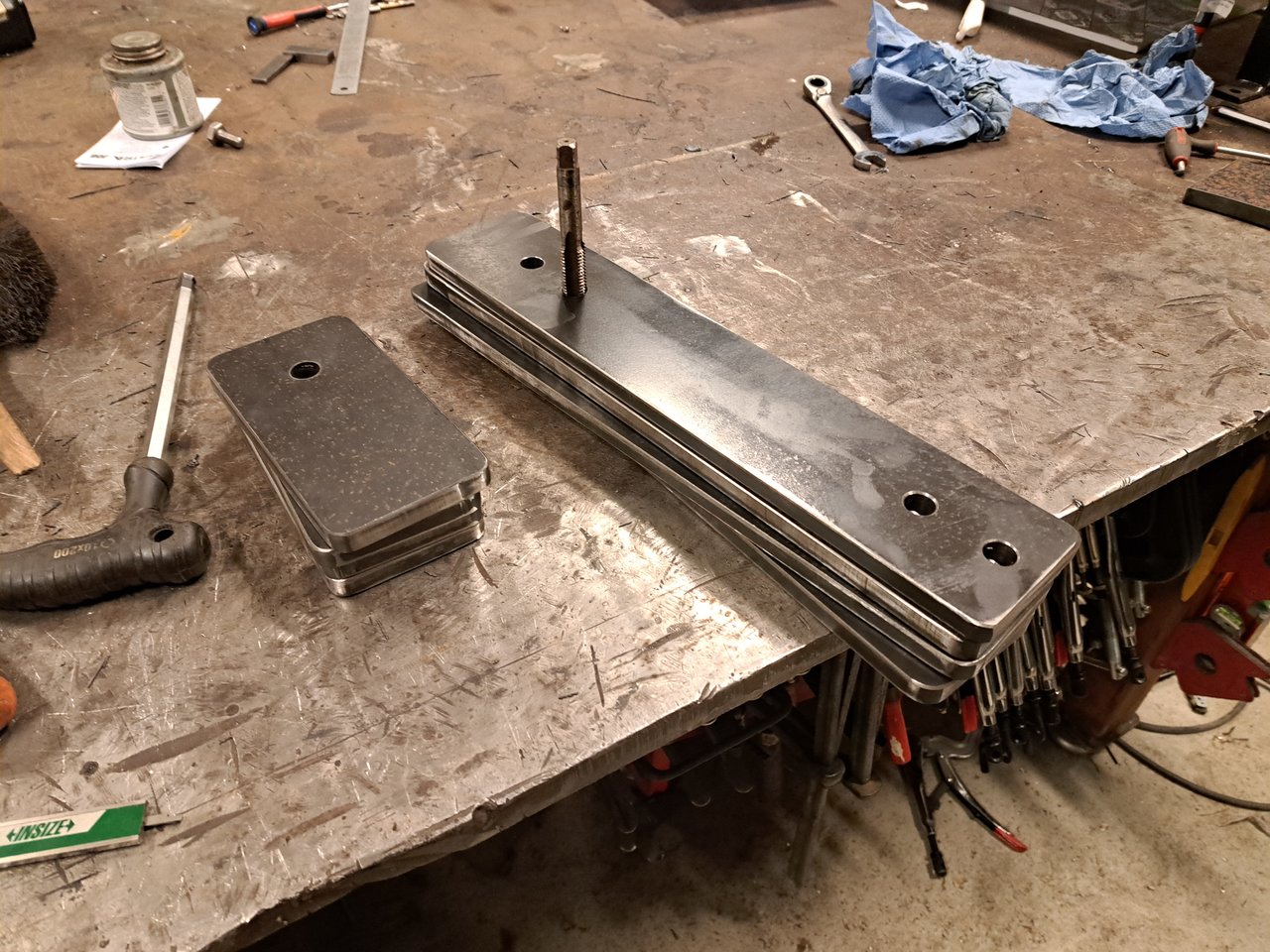

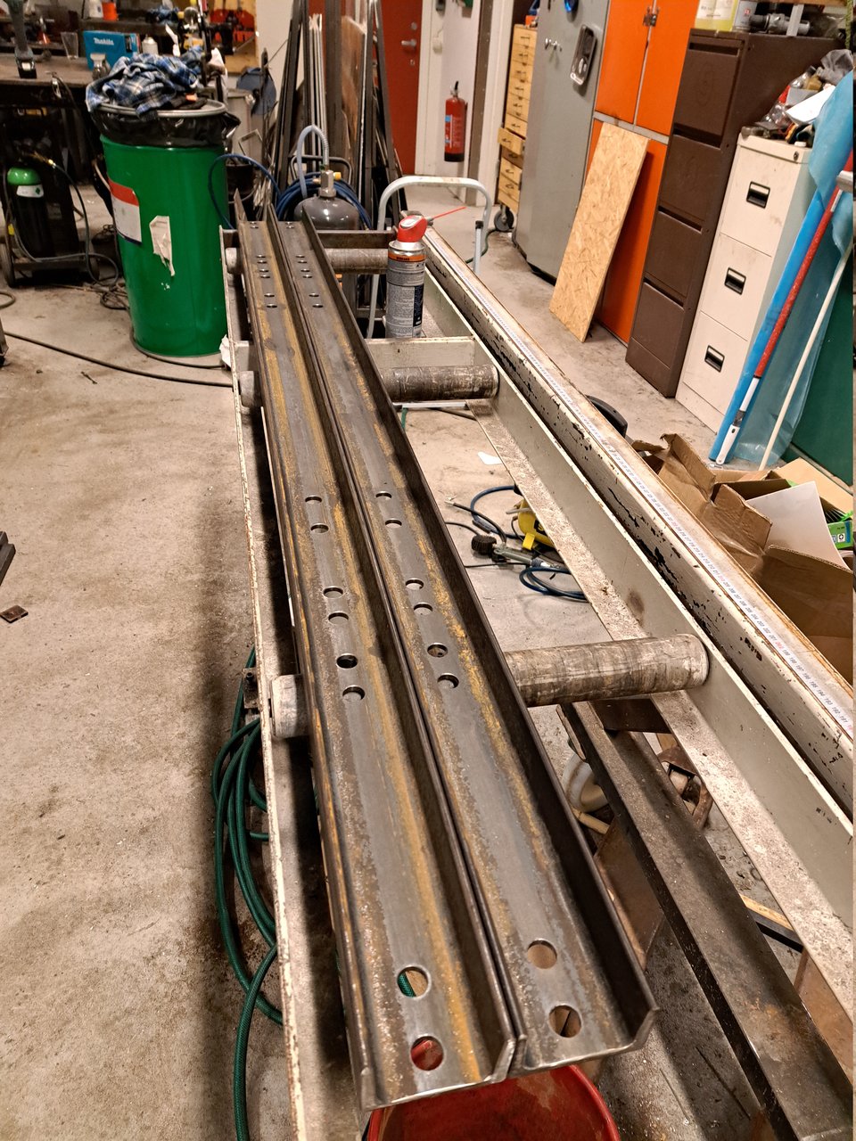

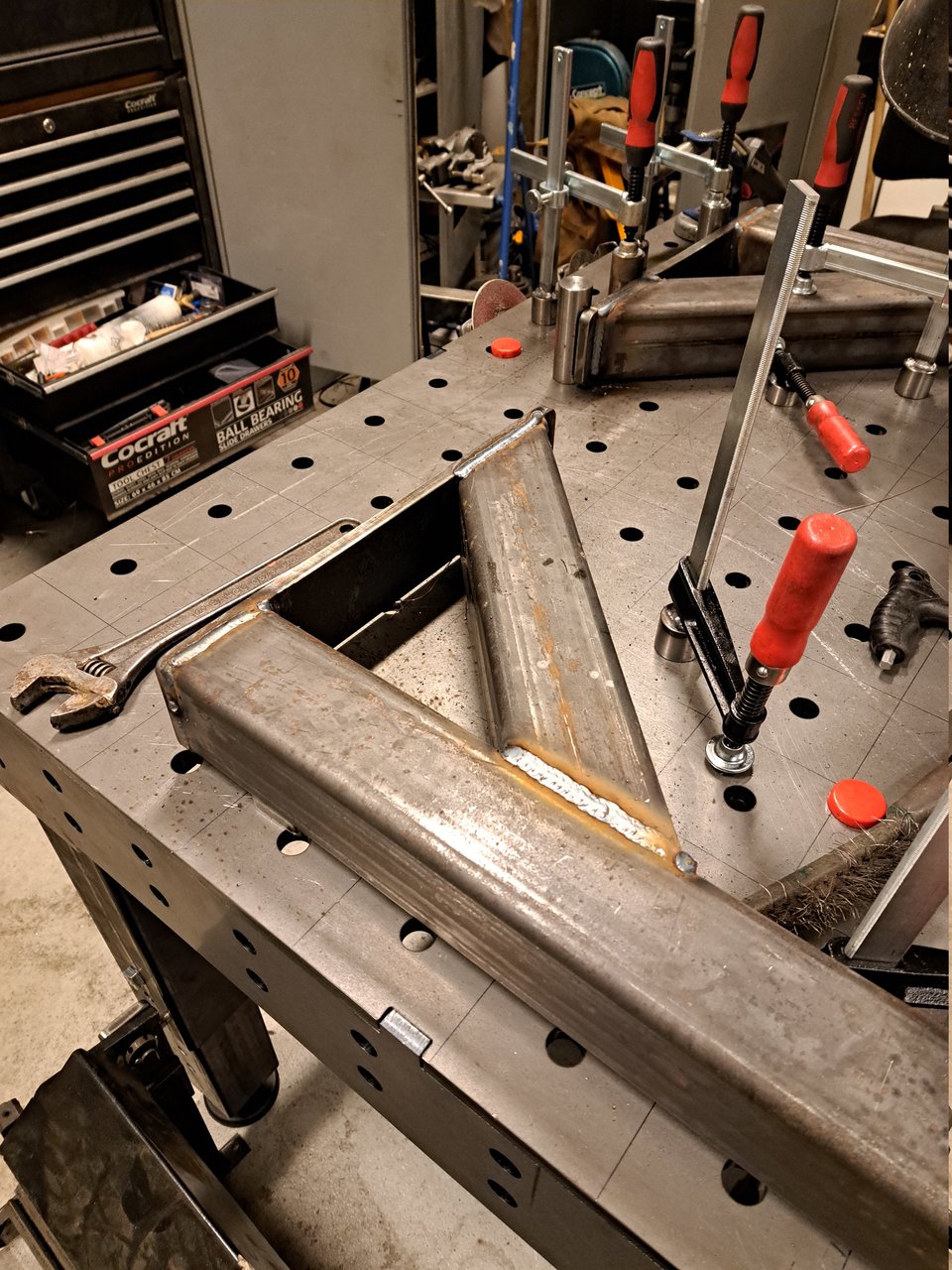

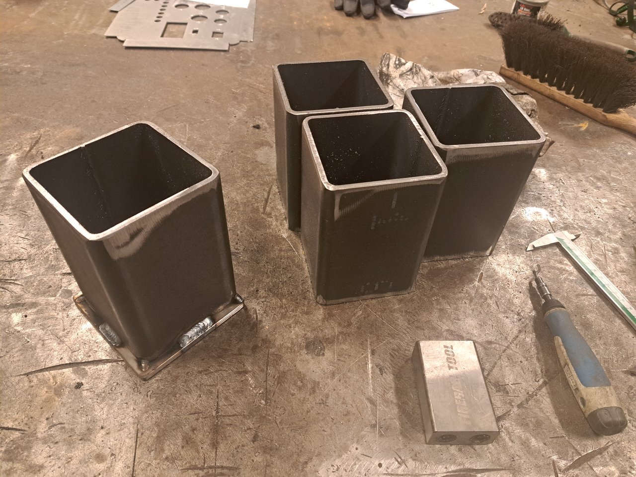

Borrar dom parvis för att matcha hålen på föregående U-balk

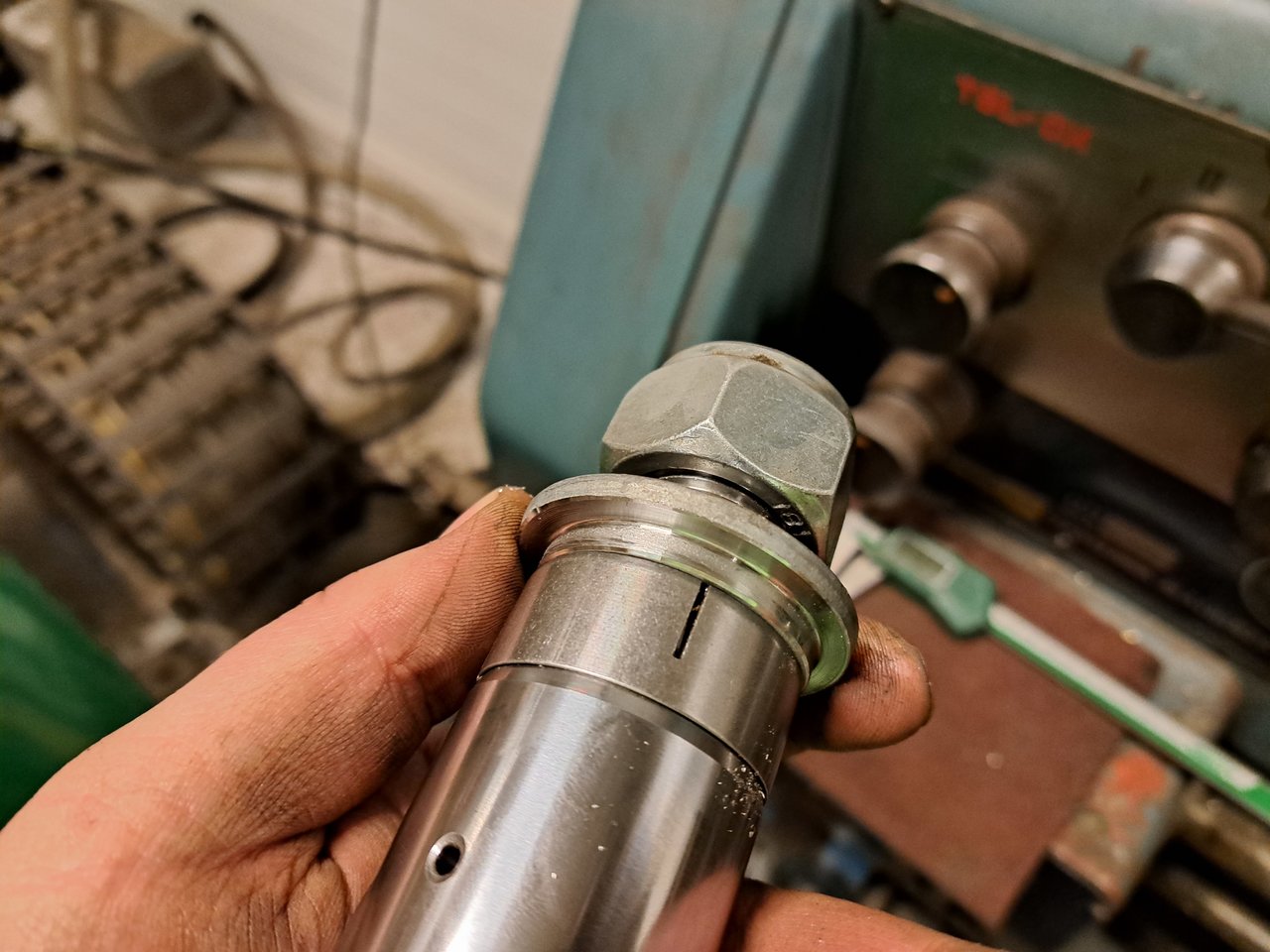

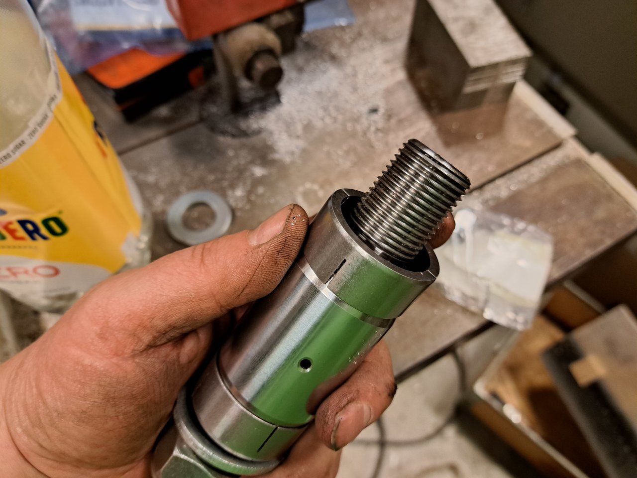

Nu ska det gängas M16. Jag hade tyvärr ingen maskintapp för M16 men hittade en vanlig tur nog.

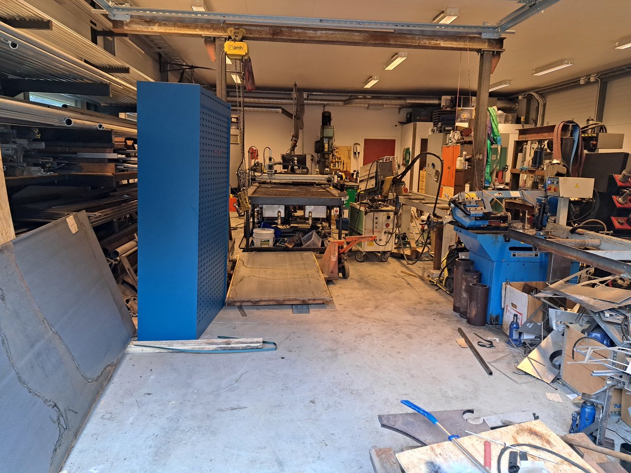

Det är tur jag har min "gantry". Ska bara möblera om i verkstan så jag kan använda den bättre. Helst hade jag byggt verkstan 1m högre och haft en travers, men men...Skulle kunna sätta in någon form av travers som ej bygger så mycket på höjden. Men jag har planer att bygga ut så småningom och då kommer den delen vara kanske 4.2-4.5m takhöjd.

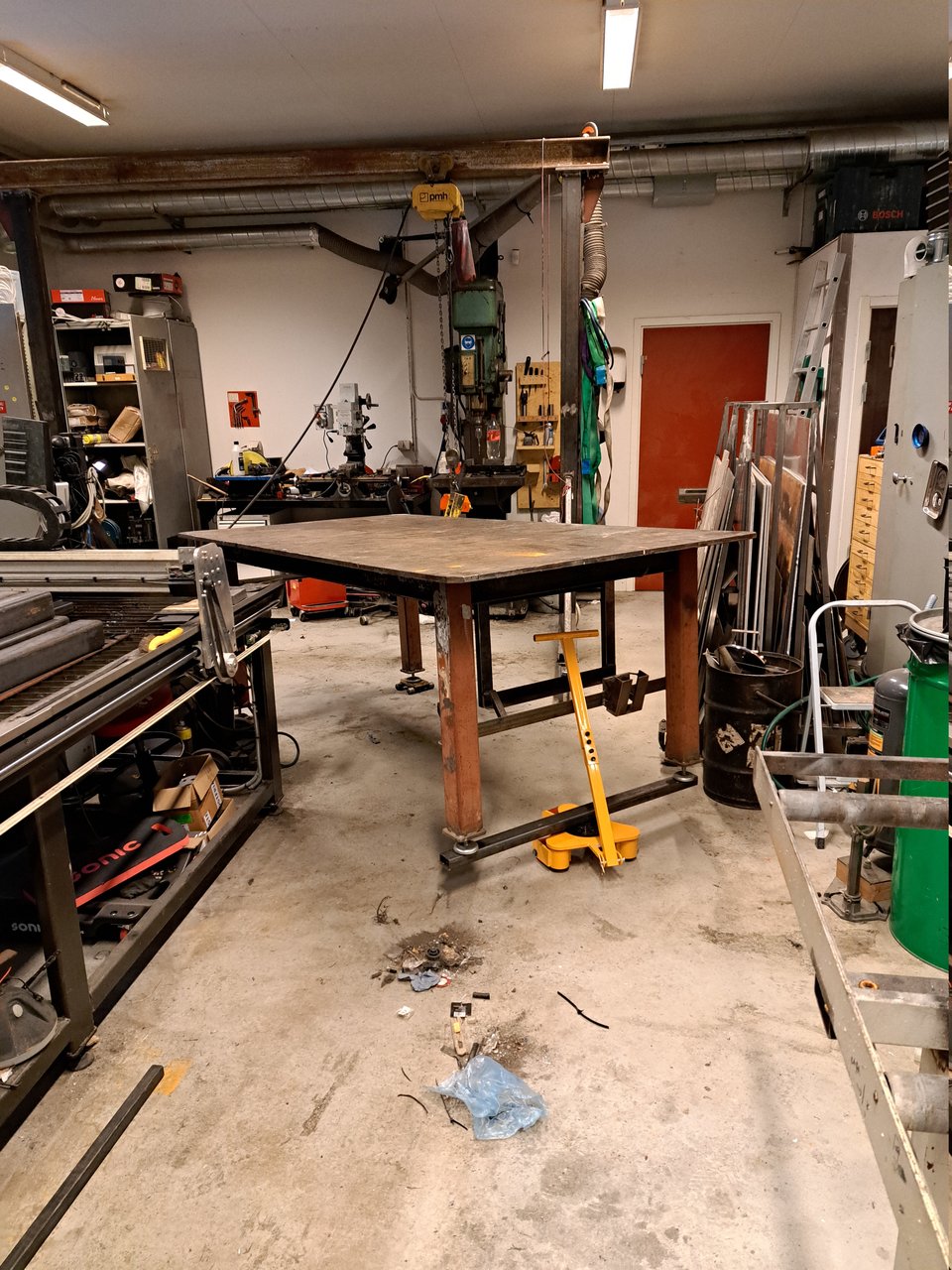

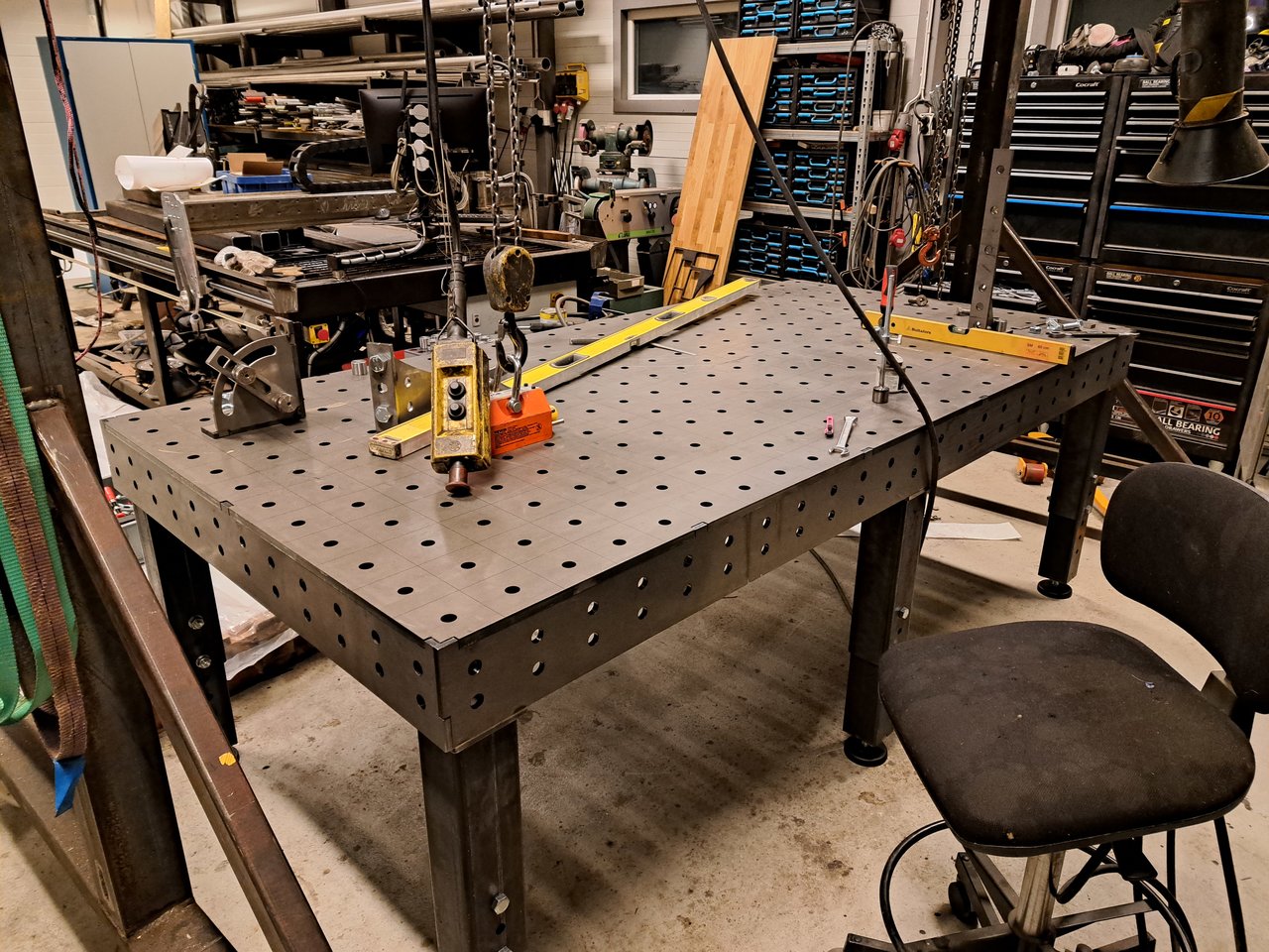

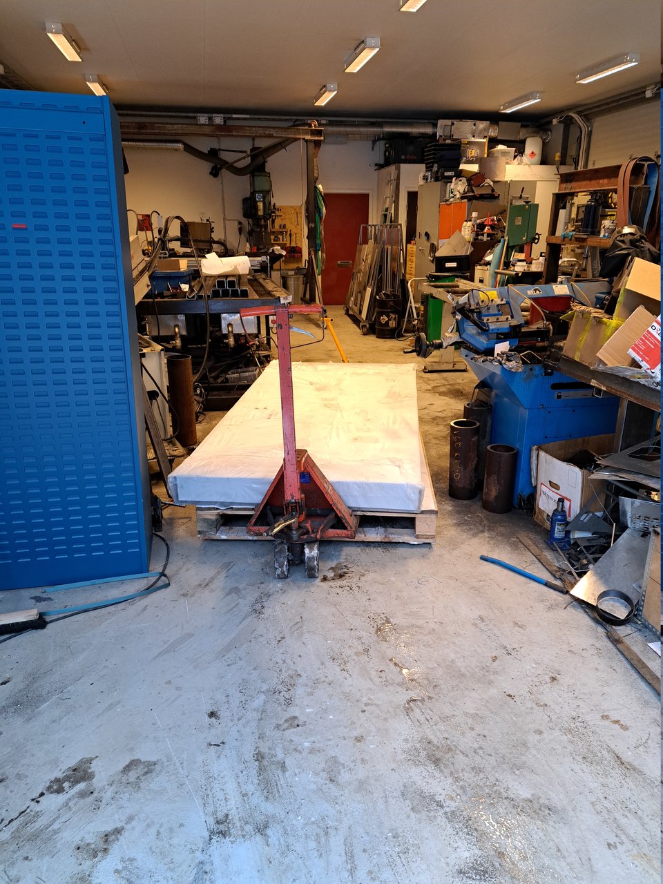

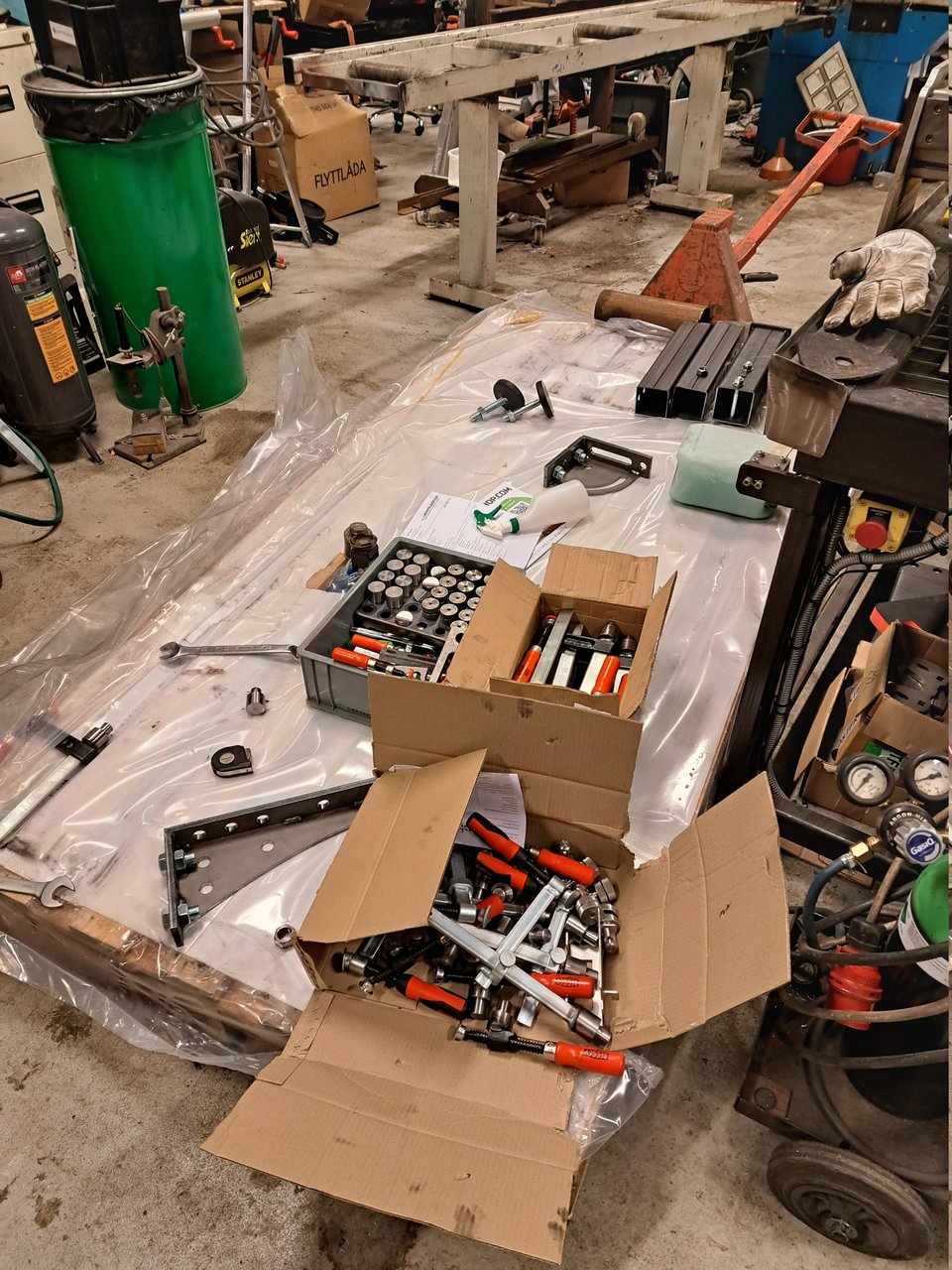

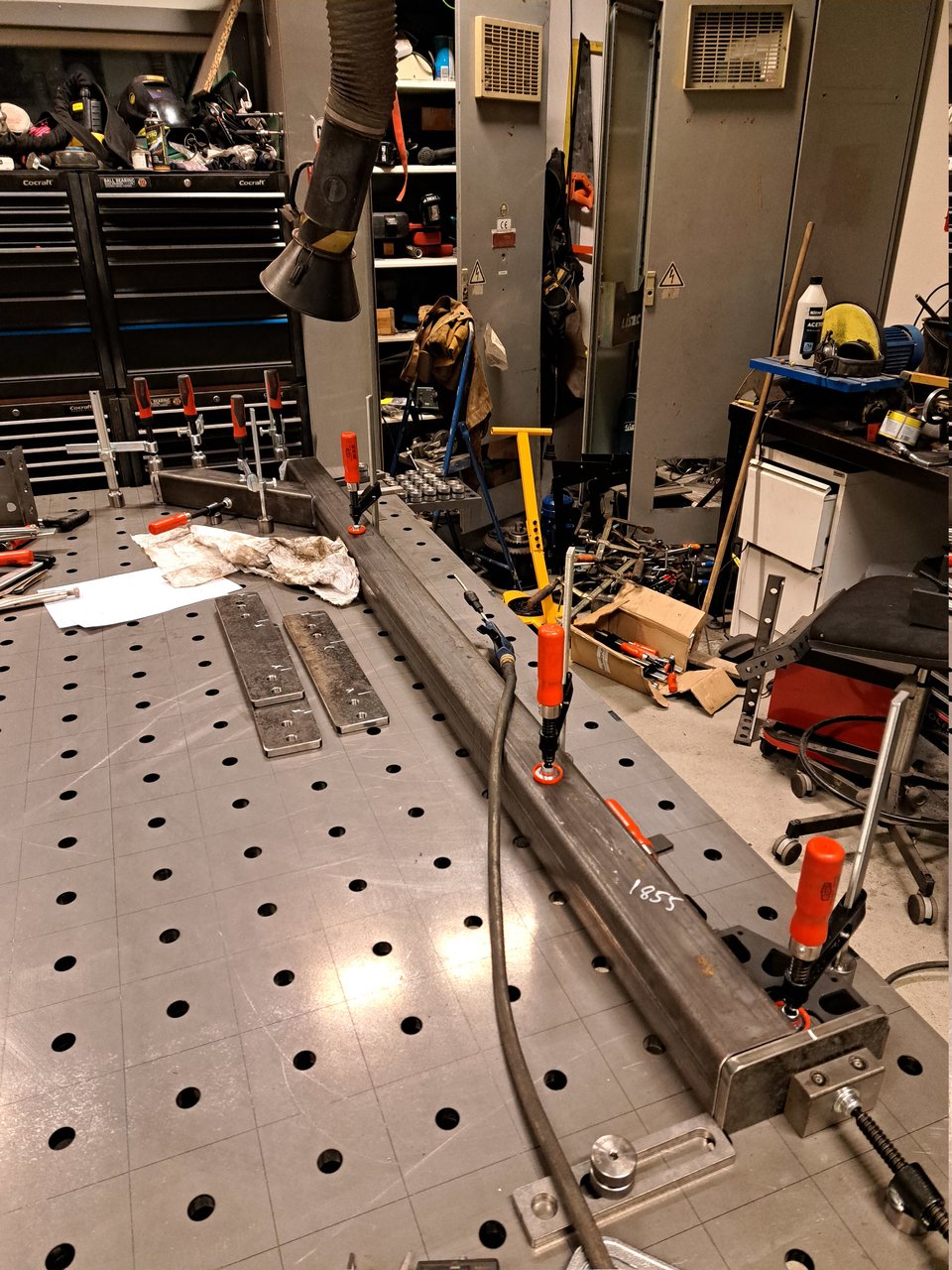

Jag har köpt ett nytt svetsbord från Holland, så jag håller på att stöka om för att kunna få ut det gamla och in med det nya. Det kom precis lagom till att jag skulle bygga ihop det här stativet.
Lånat Mattes L50 och på väg hem från att ha tankat i den lite
sm2wmv
Inlägg: 2326
Ort: Burträsk
Inlägg av sm2wmv »

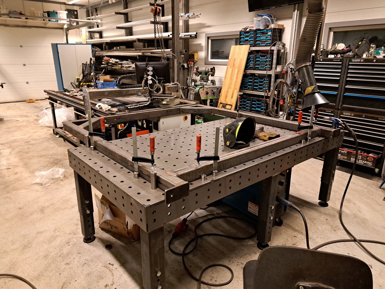

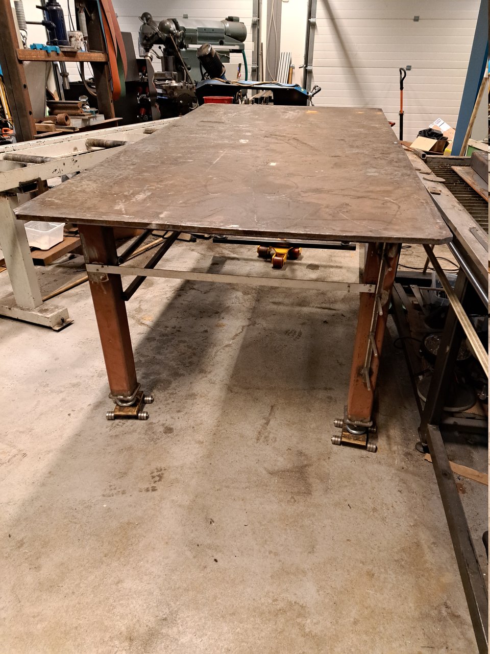

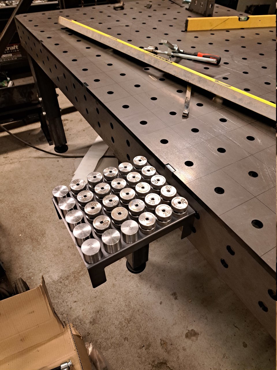

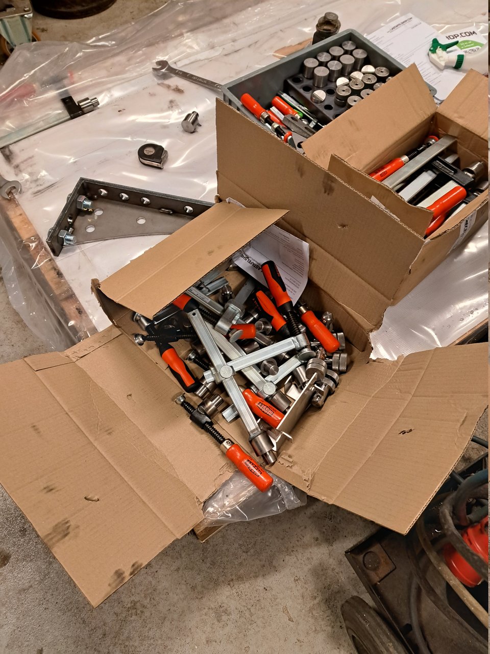

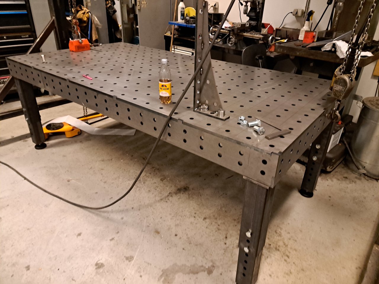

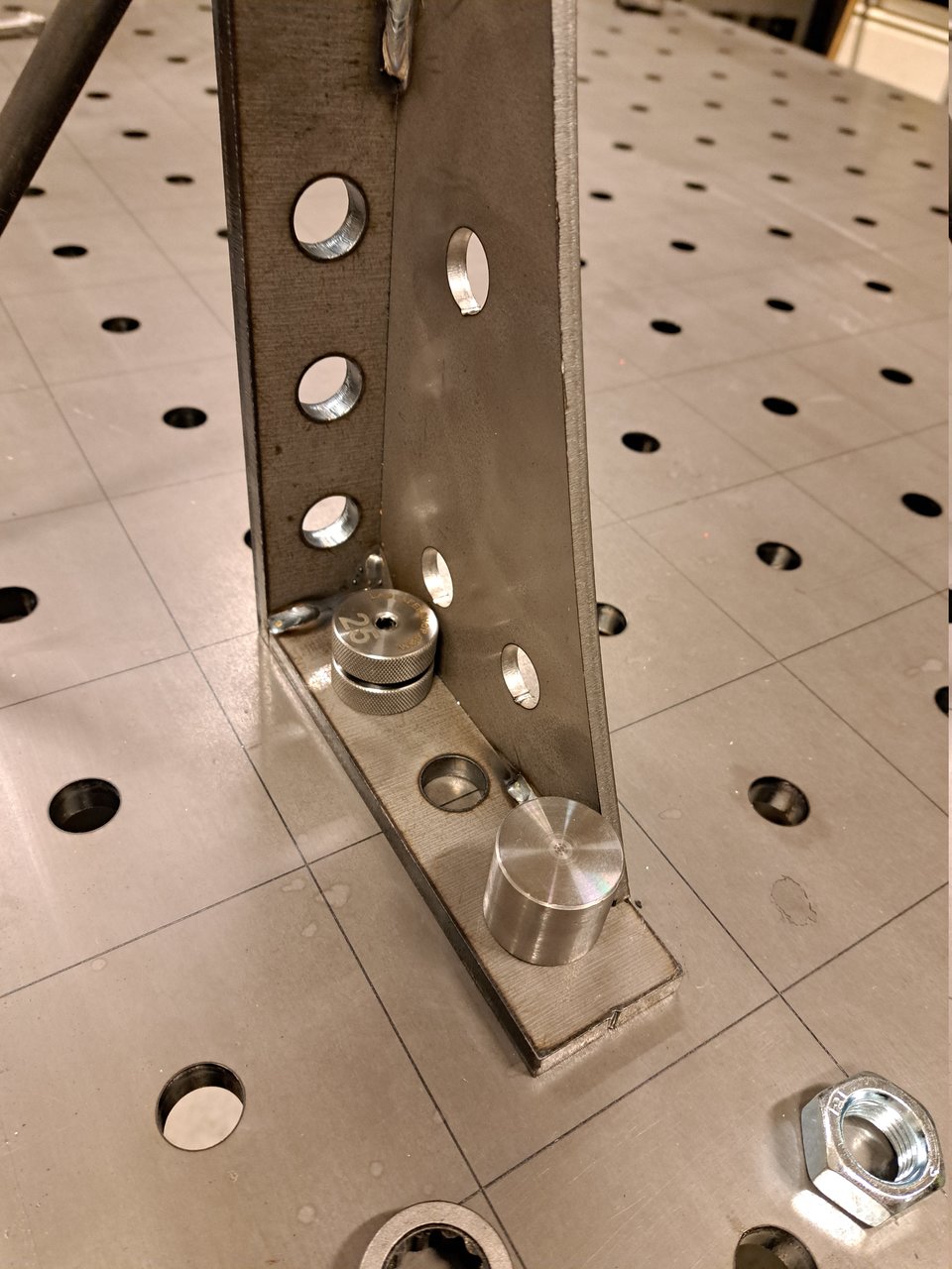

Det nya bordet på plats i verkstan
20mm hål, 100x100mm grid, 15mm tjocklek på skivan, 10mm på sidorna. Justerbara ben och anledningen jag valde detta fabrikat (lastafelshop) var att de brotschar sina hål så de är exakt 20mm.
Köpte lite tillbehör också men tur nog inte så mycket av stopp, vinklar mm för tycker de var sådär. Jag har ritat en massa egna som jag ska få laserskurna.
Väldigt smidigt att använda. Behöver göra en massa distansklossar så man kan lägga under grejorna så slipper man svetsa så nära bordet.

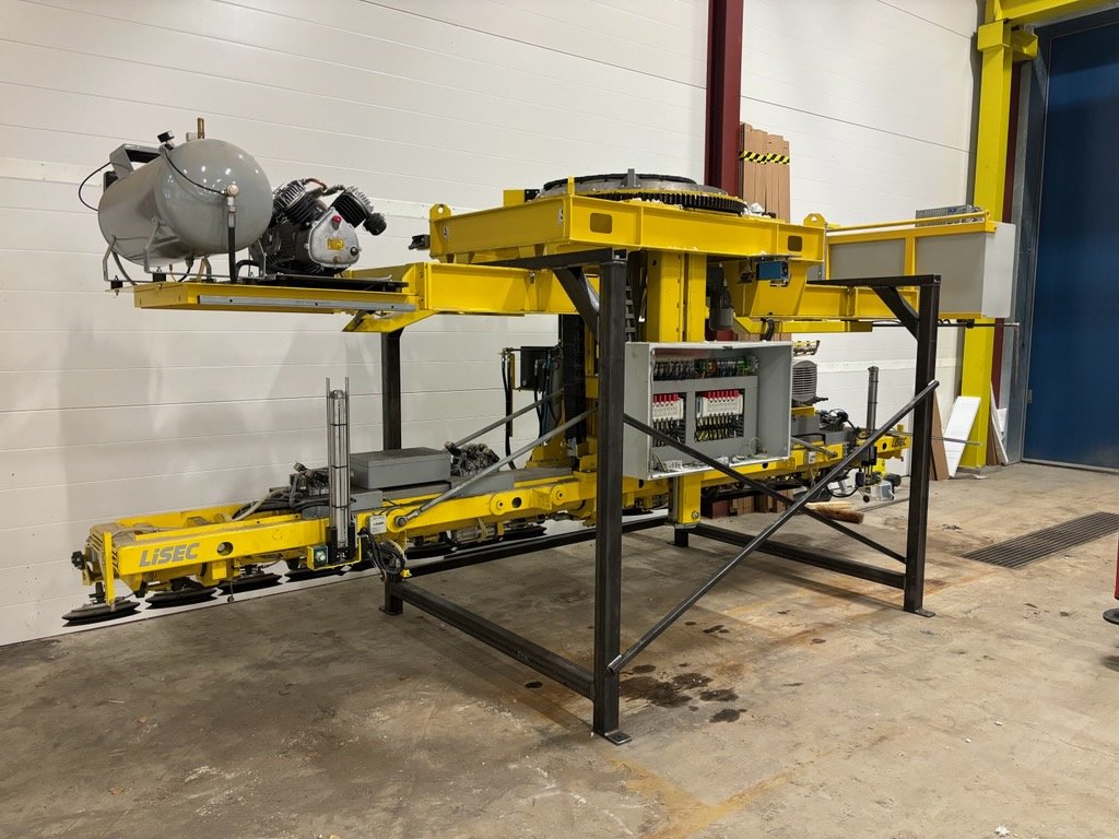

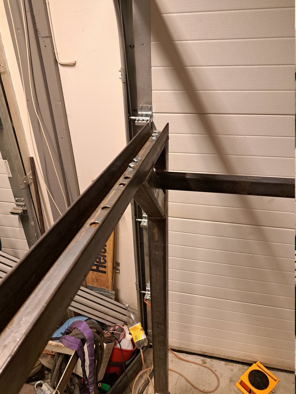

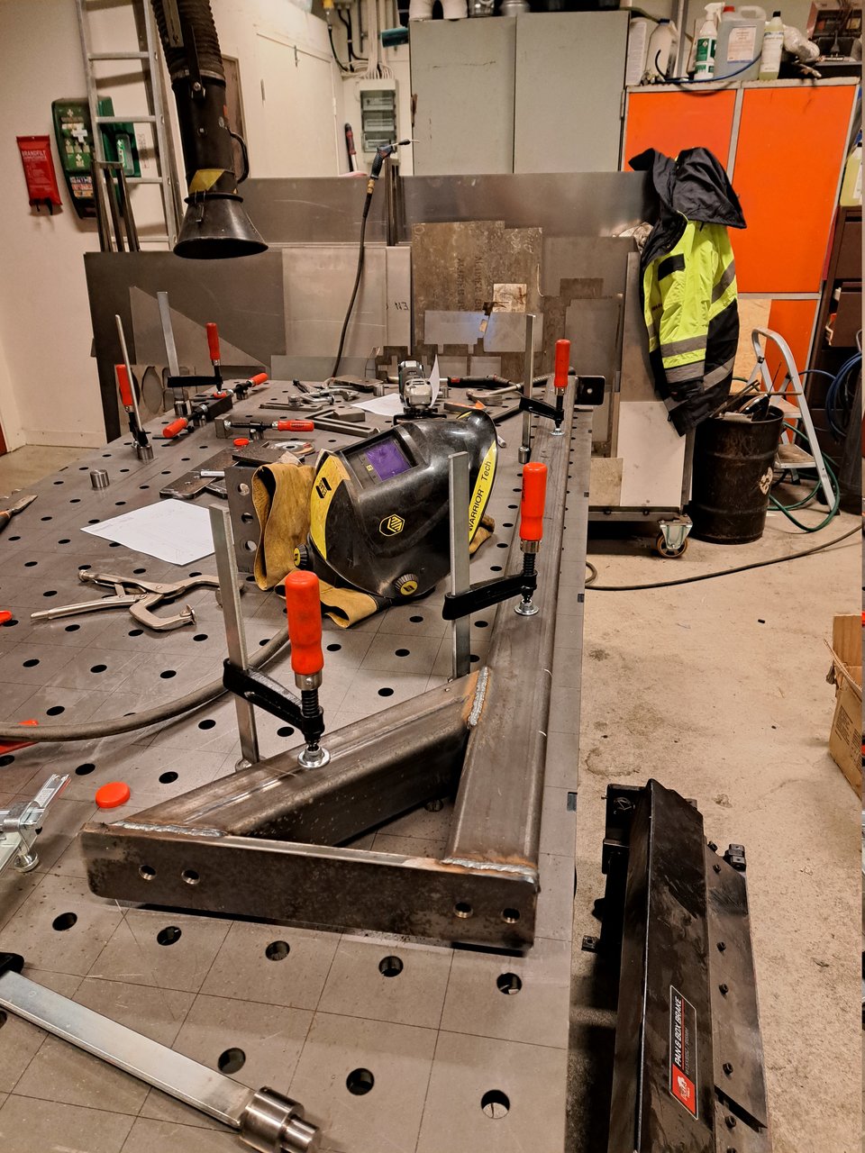

En gavel byggd
Rymdes precis innanför lilla porten
Levererat :)
Här är vad stativet användes till. Den där maskinen är ganska knepig att lägga ner och flytta på något vettigt sätt annars
