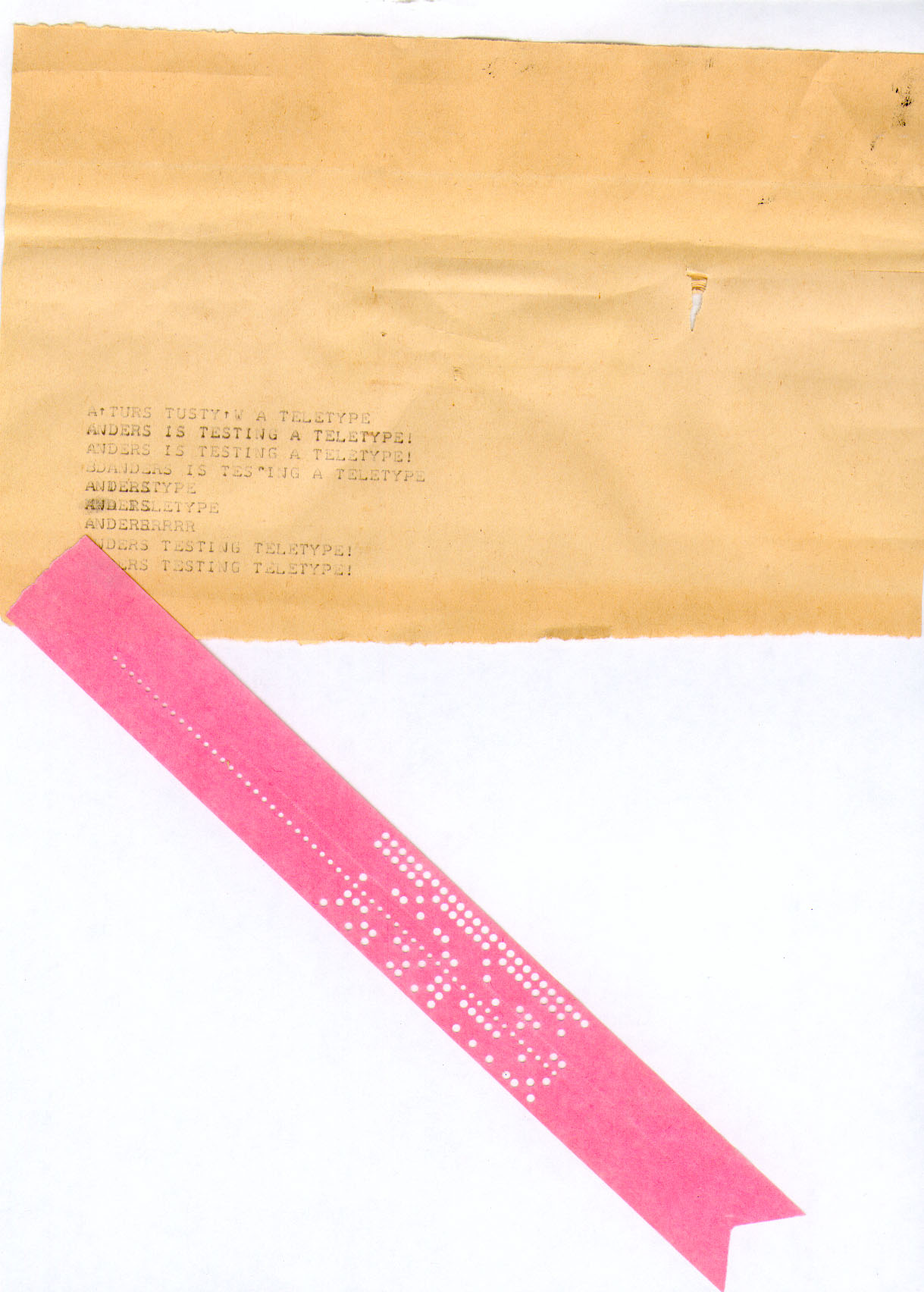

Nu har jag putsat upp den och den ser fantastisk ut! Inga bilder på den, men ett bevis på att den fungerar! Jag har även provat att läsa tillbaks remsan och det fungerar. Det är så sjukt HÄFTIGT! Nu ska jag bara få den att interface:a PC:n via det seriella interfacet.
Den skarpögde ser att jag lagt remsan spegelvänt i scannern! Lite ovant att man måste trycka en tangent för return och en för linefeed för att hamna i början på en ny rad. De som programmerat för Unix/Linux vet ju att det är så fortfarande när man skriver ut strängar. Man måste skriva ut tecknet både för linefeed och return...

Re: PDP8 Renovering
Det där med att trycka på CR och LF gäller ju i princip bara vid stand-alone
körning som du gör just nu. De system man körde mot var oftast skriva så
att varje utskrift/rad började med en LF. Varje inmatning/kommando avslutas
med en CR. Vagnen stog alltså kvar först på samma rad till kommandot
hade genererat något, då valsen matades fram och resultatet skrevs.

NC-systemen, som jag använder, är gjora så att tecknet "delete" ignoreras av systemet.
Tack vare det kan man, om man har stansat fel, backa ett steg och stansa "delete".
"delete"-tecknet är 8 hål, så det spelar ingen roll vad som är stansat tidigare.
Har även datorer denna funktion?

Ja, tecknet kan ju alla datorer använda/generera i alla fall.
Frågan är hur det tolkas/används...
Det kallades även "rubout" på Teletype'erna, förresten...

Många äldre NC-system kan inte läsa remsor med ASCII-stansade hål.
De använder EIA RS-244.
Undrar om en ASR-33 är omkopplingsbar till EIA RS-244?
Jag provade faktiskt aldrig på min.

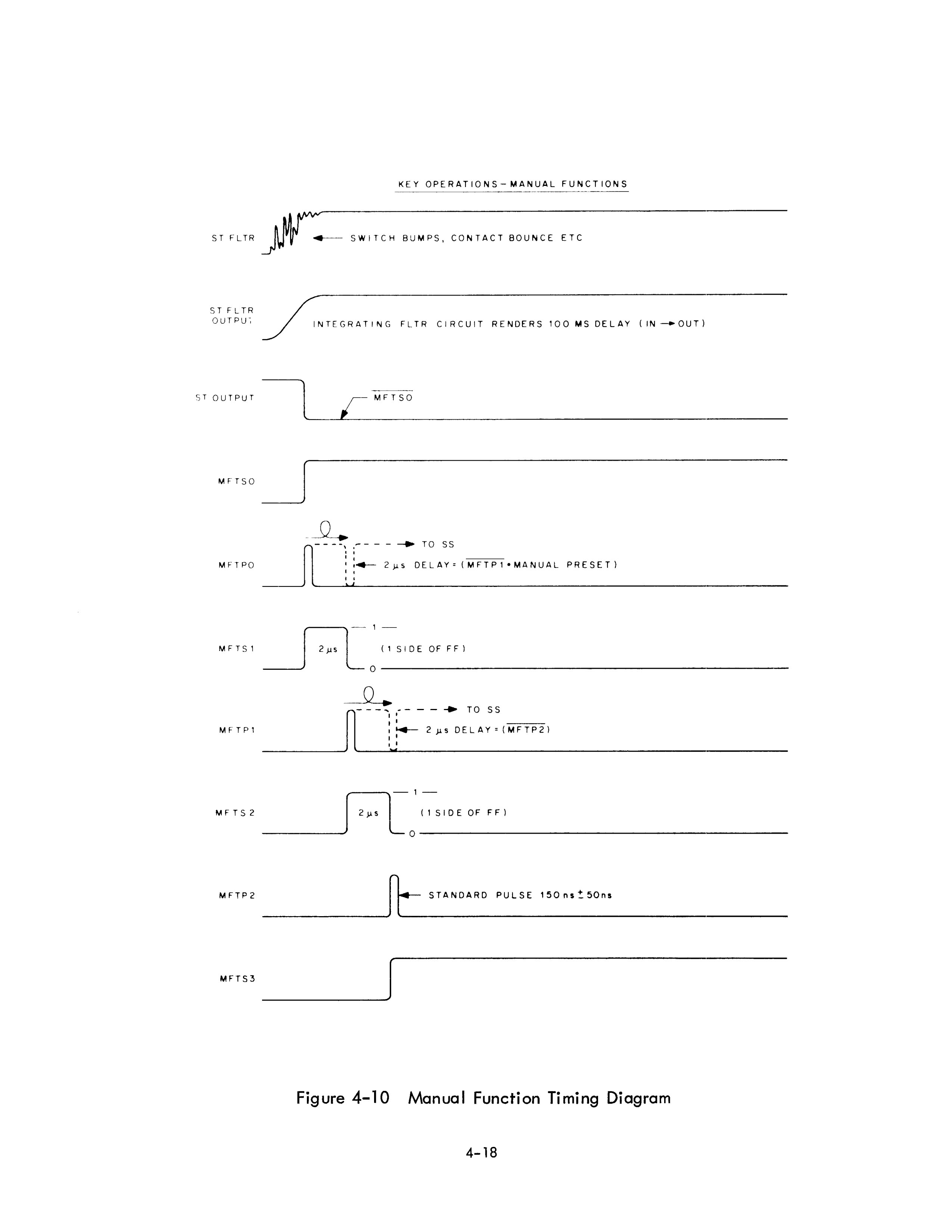

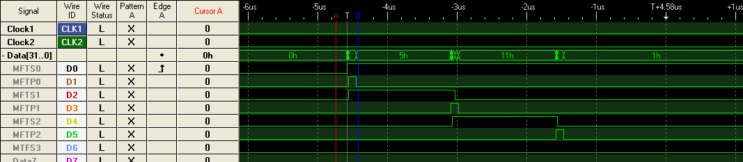

Nåja, nu har jag ställt ASR-33:an åt sidan och kollat lite på PDP:n igen. Får fixa lite bilder på den sen. Men nu till kvällens gärning.
Jag har mätt på "Manual timing function", dvs de pulser som genereras när man inte har maskinen i RUN men vill starta, göra DEPOSIT/EXAMIN eller SINGLE STEP. Det hela var lite intressant...
Först bilden ur DEC's förträffliga dokumentation:
Sedan verkligheten:
Man ser snabbt att MTFS3 aldrig går hög där den ska! Eftersom dessa pulser styr en massa saker så måste detta fixas först av allt! Sen kan jag ju tycka att MTFS pulserna är snarare 1,5us än de 2us som dokumentationen säger. Får läsa lite i texten om man kan hitta något om noggrannheten på pulsernas längd.
MTFS3 genereras utav MTFS0,1,2 med bara två grindar så det felet ska väl snart vara hittat!
EDIT: MTFS3=MTFS0 & !MTFS1 & !MTFS2

Ikväll mätte jag MTFS0, !MTFS1 och !MTFS2 på kretsen som gör MTFS3 av dem. Inte ett liv...
Försökte ohm:a mellan kortet där signalerna skapas och NAND kretsen där de ska skapa MTFS3, inte en antydning till kontakt. Utgången på NAND grinden kunde jag ohm:a frammåt till nästa kort, så lite rätt var det. Frågan är nog om jag bara är trött eller om det är så illa som det verkar (bakplanet). Ska kolla var dessa signalerna finns mer någonstans och mäta dem...
