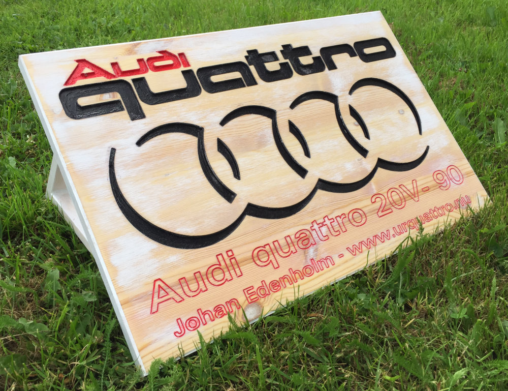

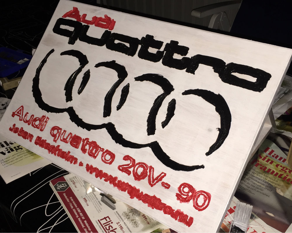

Tyckte att skylten blev lite anonym, så igår gjorde jag slag i saken :shock:
Typ 3 omgångar teakolja, sedan vit lackbets och sedan lite olika färger ovanpå det... Kändes lite så här igår :wall:
Ikväll på med sandpapper och slipa lite, får duga, jag är nöjd iallafall :vissla:

Snyggt
Jag brykar i regel fräsa bokstäverna 0.5-1mm djupare. Så kan man kladda färgen hur som för att sedan planslipa/hyvla den.
Inlägg: 39406
Re: Visa upp vad vi fräst.
snyggt, men synd på det vita, jag tycker det hade varit mycket snyggare om det varit ren "träfärg" istället för nu, färg lite här och var men mest trä.

Det vita är ju lätt att slipa bort om man vill, men tyckte att det gav en lite "vintage-look" genom att ha kvar lite vitt :tumupp:
Om det skulle passa bilen riktigt bra, så skulle skylten varit i silver och texten svart, möjligtvis lite guldigt också, så det matchar fälgarna, det får bli nästa version.
Det skulle ju bara bli en inoljad bit från början, men kändes mer som en skärbräda då :vissla: :lol:

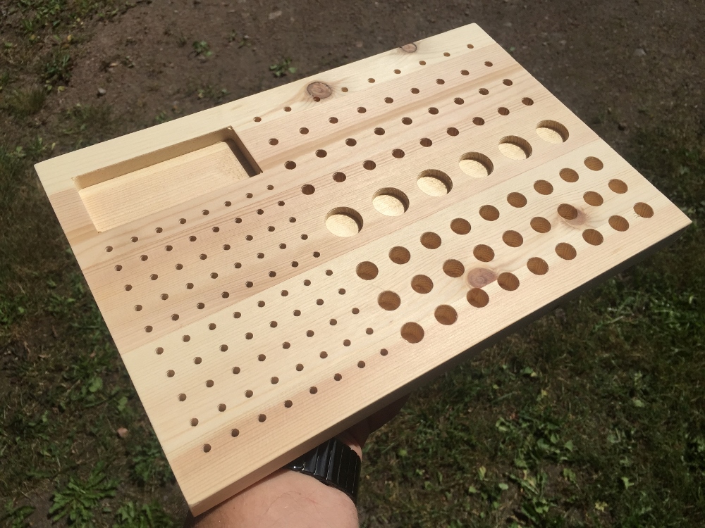

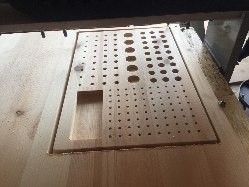

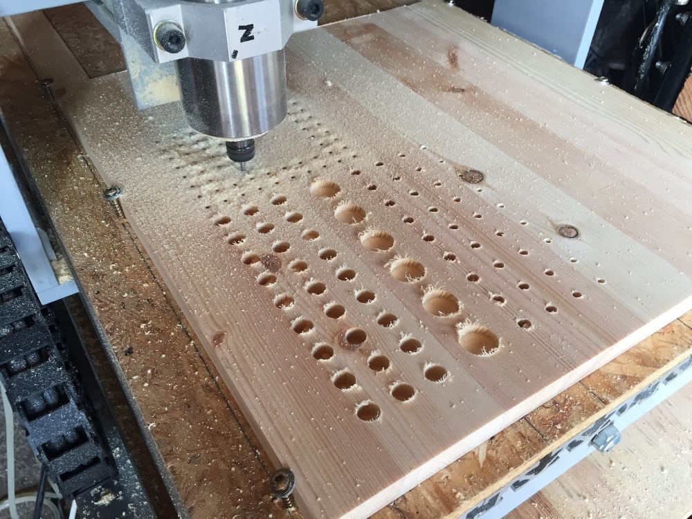

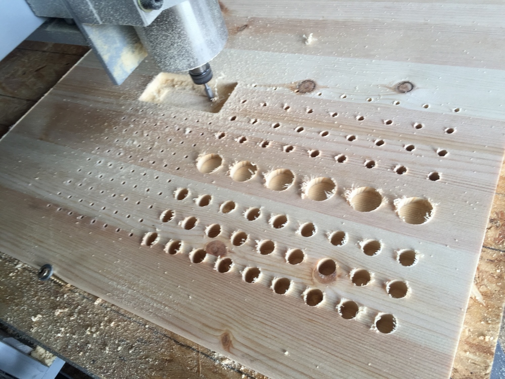

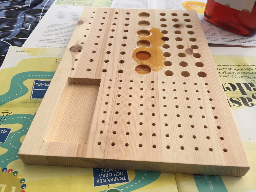

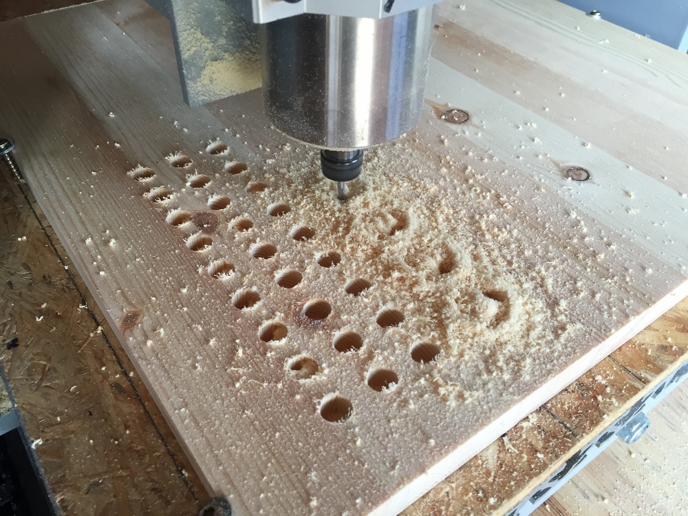

Idag blev det lite mer fräst, har beställt ER11-hållare, extra hylsmuttrar och en massa fräsar och gravyrstift m.m. så jag kände att jag behövde ett lite ställ för allt (och lite till):
Stora hålen för hylsmuttrarna, de näst största för ER11-hållare de minsta för 3.2mm-prylar och sedan är det hål för 4-5-6-7mm:s-prylar och sedan en stor pocket för "random stuff".
Ska oljas några gånger också
Kan bli någon bild på det när det är färdigt och det finns lite prylar i det också.
