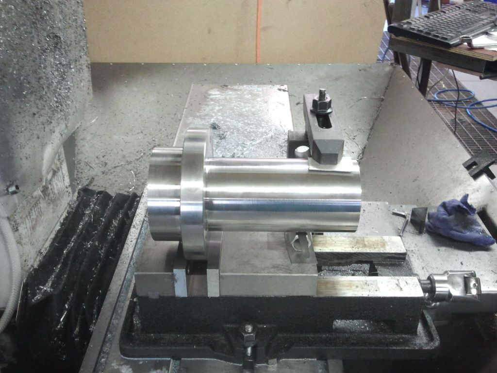

Så, helgens sista uppdatering:
Hittade såklart inget ämnesrör i rätt storlek så jag fick leta upp en bit plattjärn. Det skulle ha gått så mycket snabbare om jag hade haft ett passande ämnesrör :evil:
Men efter en massa svarvning och indikering blev biten klar för att få sin hålcirkel
Försänkning
Alla delar klara
Verkar passa :tumupp:
Och såhär avslutade jag för ikväll. Imorgon ska jag borra och gänga för lyftnippeln.

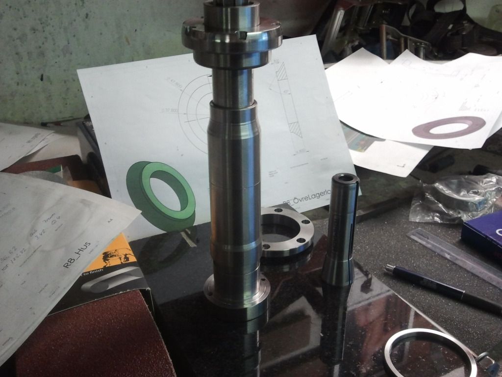

Då var spindeln klar :D Jag ska dock göra en annan dragstång(?) anpassad för tallriksfjädrarna jag har.
Här kommer en massa bilder :roll:
"Borrar" för 1/8 npt gänga
Passar bra :tumupp:
Borrar och gängar dom sista hålen. "Rigid tapping" skulle ha varit otroligt skönt :vissla:
Alla delar
Börjat montera
Här trodde jag att det hade blivit väldigt fel för lagren stannade 4mm från botten, men som "tur" var så var det bara skruvarna som bottnade i hålen :tumupp:
Taadaa :D
Jag försökte ta lite bättre bilder med digitalkameran, men dom blev nog bara marginellt bättre :tumner:

funkstar
Inlägg: 111
Blev medlem: 29 november 2007, 00:55:15
Re: Daniels stora fräs //R8 spindeln klar!
Inlägg av funkstar »
Skitsnyggt!! Glöm inte att täcka de två hålen för medbringarklackar som aitter i spindeln. Det är raka vägen in in i lagerna där för skärvätska etc... Men det hade du säkert redan tänkt på ;)
labmaster
Inlägg: 2919
Inlägg av labmaster »
Det ser ju bra ut. Har du möjlighet att sätta i en pinnfräs med skaftet utåt och mäta spindeln med indikatorklocka för att se om den kastar eller om det blev bra utan att indikera spinldeaxeln när du svarvade den.
thewho
Inlägg: 1098
Ort: Finland, Åland
Inlägg av thewho »
Har ingen 3/4 fräs, men ska testa svarva en axel och se hur illa det är.
Jag har faktiskt inte tänkt på hålen, så tack för påminnelsen :tumupp:
