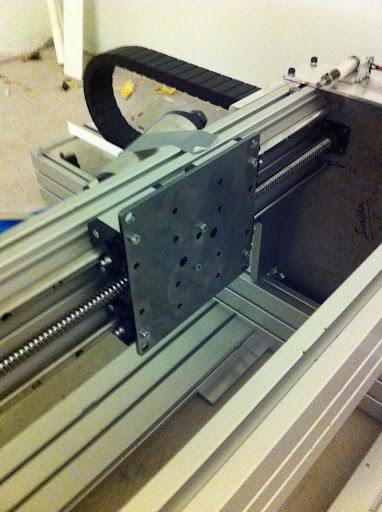

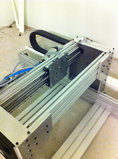

Lagt upp lite bilder/film på Y-axeln som jag satte ihop lite provisoriskt för att få se den röra på sig
Och så en film
Lite annan karaktär på bilderna numera, skaffat mig en iPhone, riktigt nöjd med luren som helhet. Kameran är helt ok den med men fick inte upp HD-film på youtube av ngn anledning, får kika på det.
Nu blir det paus i byggandet igen, besök i helgen å mycket till veckan, nästa helg kanske..
Over and out!
