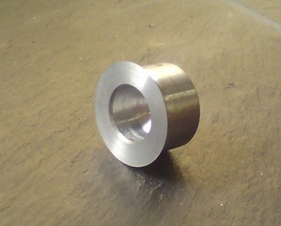

Till Y-axeln gjorde jag en hållare, till muttern, som sedan dras fast med hjälp av en bussning
i hålet där originalmuttern satt.
Det var lite ont om plats för hållaren, men jag lyckades tråckla till något som funkar:
Hålet där originalmuttern suttit försänktes i överkant och en bussning med motsvarande
koning svarvades till:

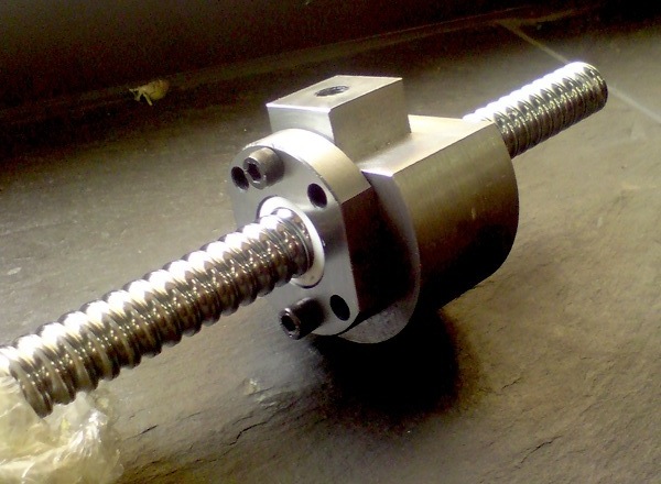

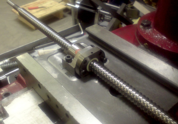

X-axelns mutter hade betydligt mindre utrymme. Jag fick fräsa ut ett spår för flänsen och dessutom
fräsa av lite runt omkring för att komma i rätt nivå. Flänsen går ner i spåret med lätt presspassning
och en "slimmad" hållare håller det hela på plats.
Nu återstår bara att skruva ihop det hela och montera tillbaks motorerna. Y-axeln är redan monterad
och jag kan konstatera att det går MYCKET lättare att röra bordet nu. Det går lika jämnt och fint över
hela slaget, så operationen måste nog ses som lyckad.
