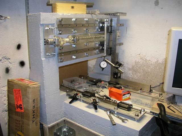

När man ska rikta upp så måste man ha någon referens att utgå ifrån. Annans kan man få till en maskin som fräser "raka" bananer. Ett maskinpass är då en bra idé för att justera in höjden hos en skena och sedan att få den andra skenan att följa den första i höjd. Men i sida kan det vara jävligare om man inte tippar betongklumpen på sida. Då kan en lite längre rak linjal vara trevlig. En maskinvinkel är också oumbärlig.
Men framför allt, en ängels tålamod ..... :wink:
Mikael

Okej och om han har fått en skena rak i höjdled hur får han den rak i sida? Han måste ha en referens för sida också när han inte har ett vågrätt till hjälp.
En indikatorklocka är bra men det finns några fällor. Om man har den ena skenstyrningen rak i höjd och sida så kan han INTE ha en klocka till att indikera upp den andra i höjd. För om den skenan skruvar sig bara en tusendels mm så kommer klockan 300-500mm bort att visa avsevärt mycket mer och han kommer då att justera den skenan upp o ner med tiondelar.
Bästa metoden för höjd av den andra är då återigen passet på en linjal mot den första raka skenan.
Jo jag har fräst en hel del av de här balkarna till de här http://www.wemo.se/Templates/Product1.a ... e430936c79 där vi monterar skenstyrningarna. Vi monterar även skenor fast det är inte så höga krav på att skenorna sitter rakt i sidled bara parallellt. Det var jäkligt tidsödande att försöka klocka upp det på grund av skenornas skruvning på de frästa planen. Vi sätter den första skenan och sedan har en vagn som styr rätt den andra i sida när vi drar fast den.

Dags för en liten uppdatering :hacker:
Använde maskinvattenpass och gjorde ena X-rälset till referensplan. Svängde sen 90 grader över till det andra rälset och justerade in det i samma plan. Det tog många timmar att få dom båda i samma plan trots att jag gick metodiskt tillväga (vad annars). Hundradelarna är som gummi..
Sedan tillbaka till referensplanet och vinkelhaken upp till Y-rälsen. Ungefär så långt har jag kommit. Har gjort plattan mellan Y och Z också.
Och som vanligt tycket jag att Y-axeln sitter på portalen :roll:
