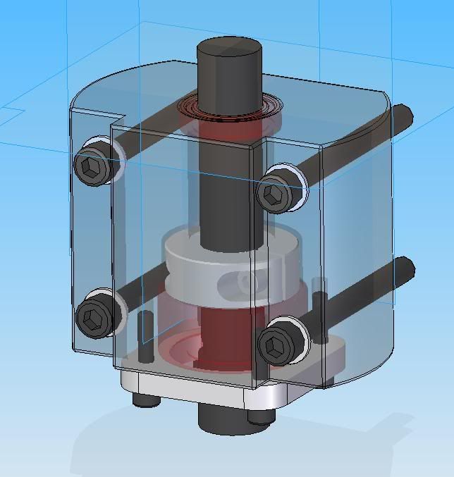

Har idé till spindeln men vet inte kostnaden än.
Utgår från 100mm stång i alu som får hål för lager svarvat till presspassning. Planfräser sedan till två parallella sidor så man får ett ordentligt och kraftigt fäste med 4st M8 bult.
Ett förspänt dubbelt v-lager (3204) där nere och ett spårlager där uppe.
Använder tvådelad låsring i stål och en ER16 förlängare som axel. Spindelhuset är 80mm högt.
Edit: Det blir jag och en polare som gör detta själva i hans jobbverkstad.
Ebit: Hittade dom här på ebay http://cgi.ebay.com/ws/eBayISAPI.dll?Vi ... :IT&ih=002
Bra kräm, OK specs. och billigt. Typ 1700 inkl. allt

Smidig och enkel lösning av fästet.
Så slipper men att få ner det till att passa 43mm standarn!
Ser fram emot en uppdatering!!! :eek2:
