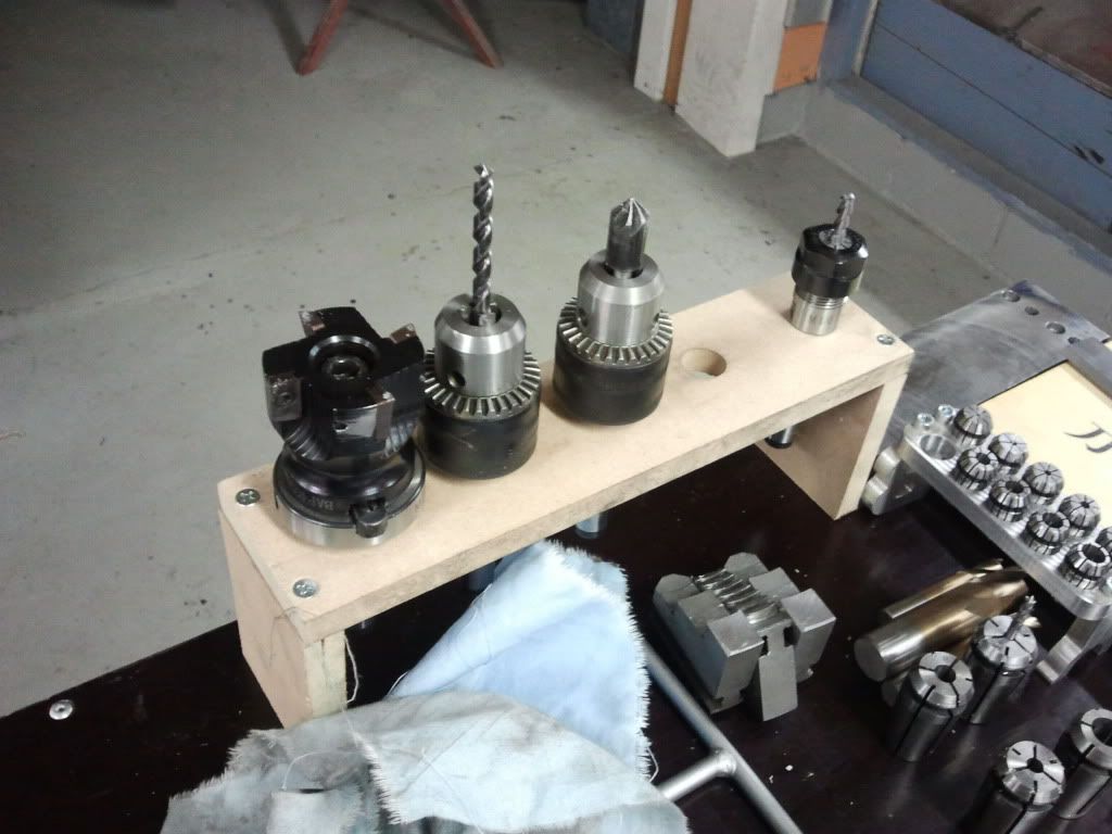

Ville bara visa att det inte står helt stilla
Verktygshållare modell "de gick snabbt iaf"

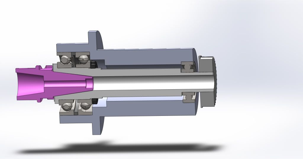

Jag har en sådan.thewho skrev:en sån här skulle vara bra att ha![]()
Synd bara att det är så mycket svårare att faktiskt göra den
Den är dock 55cm lång och tjock som en termos, men den är ruskigt fint lagrad (parade SKF lager + stödlager) enligt din bild plus att jag har reserv lager. (Bara lagrena kostar 4700:-).
Det trista är att det är en slags bajonett kona på den som i vart fall jag tycker är udda.
Min tanke är att:
- Kapa ner den i bakkant och flytta efter det axiella stödlagret.
- Köpa en ny genomgående axel med en "normalare" kona typ ER25 eller något. Sådana axlar finns lösa har jag sett.

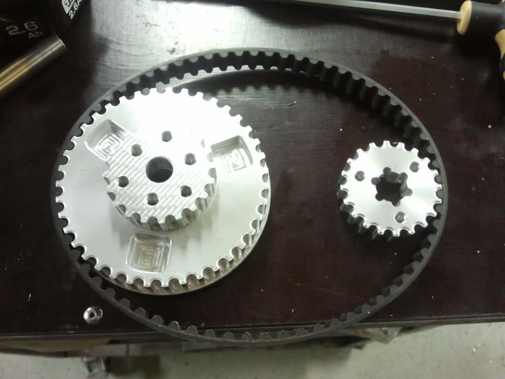

Är det någon idé att växla ner axelmotorerna? typ 1:2 med kuggrem för att minska stegmotorernas "flex"
Det är en HSS-Al (va "Al" nu betyder?) fräs jag använde.
Glapp tror jag inte att jag har så mycket av, men däremot tror jag att mutterfästena flexar ganska mycket.
Därför håller jag på gör nya nu, om jag får dom klara innan jag har haft sönder alla fräsar dvs..
