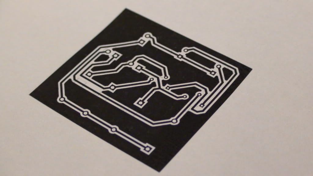

Om du roterar lysdioderna 180 grader blir det bättre.
Flytta kondensatorerna till mitten av kortet.
När du flyttar kondensatorerna så flytta om motstånden också.
Personligen använder jag runda paddar för opolariserade komponenter och de som av sin natur inte går vända fel (TO92 t.ex)
Fyrkantiga markerar + för mig Här är det - som markeras (har väl ingen betydelse bara man är konsekvent)
Transistorerna har väl små paddar.
För övrigt en klassisk konstruktion, jag har byggt en sådan i hela mitt liv när jag gick i högstadiet.

Hittade nåt som heter copper pour åxå... coolt om man vill ha mer koppar på kortet... :D såhär blev det när jag printade ut det på papper..
