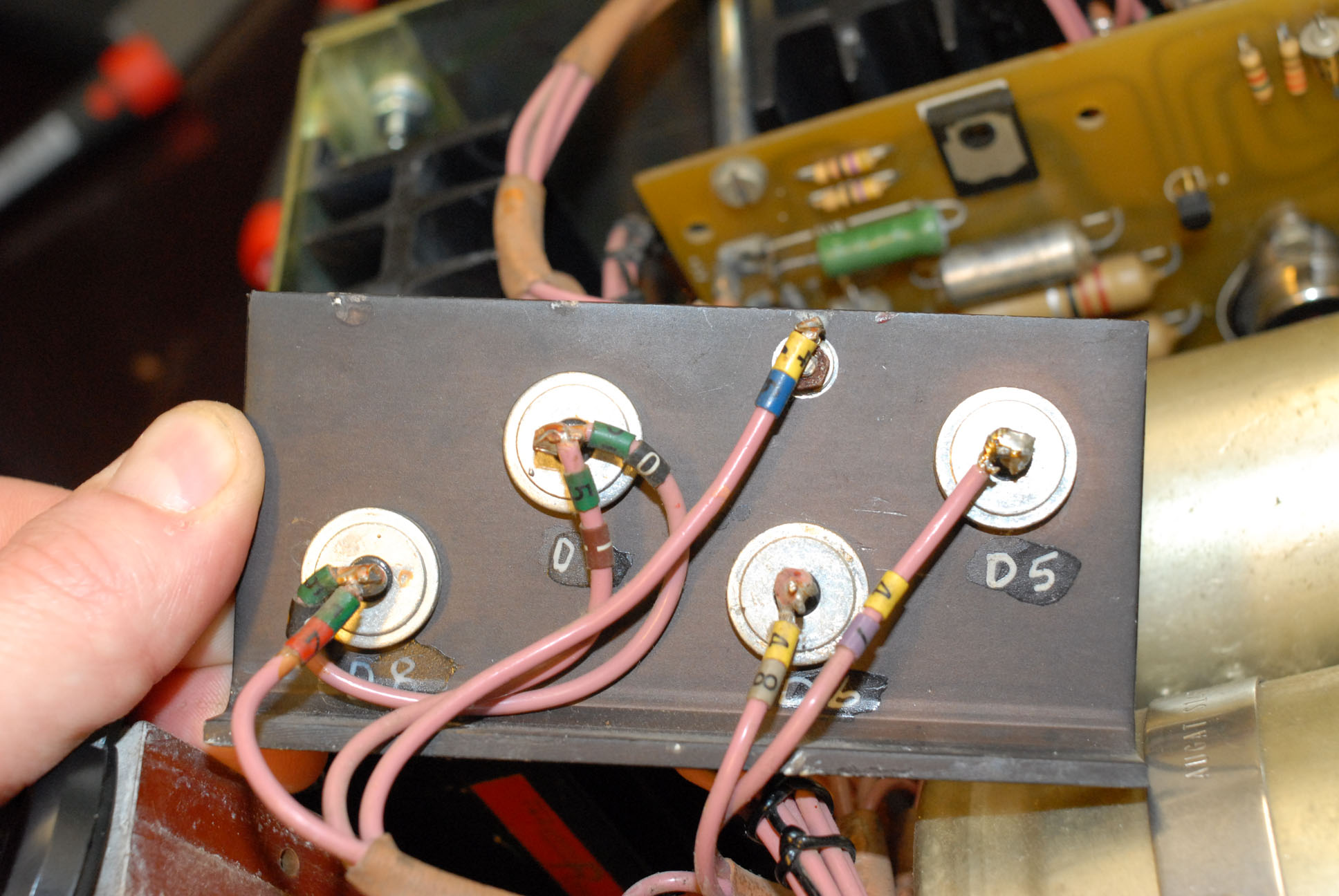

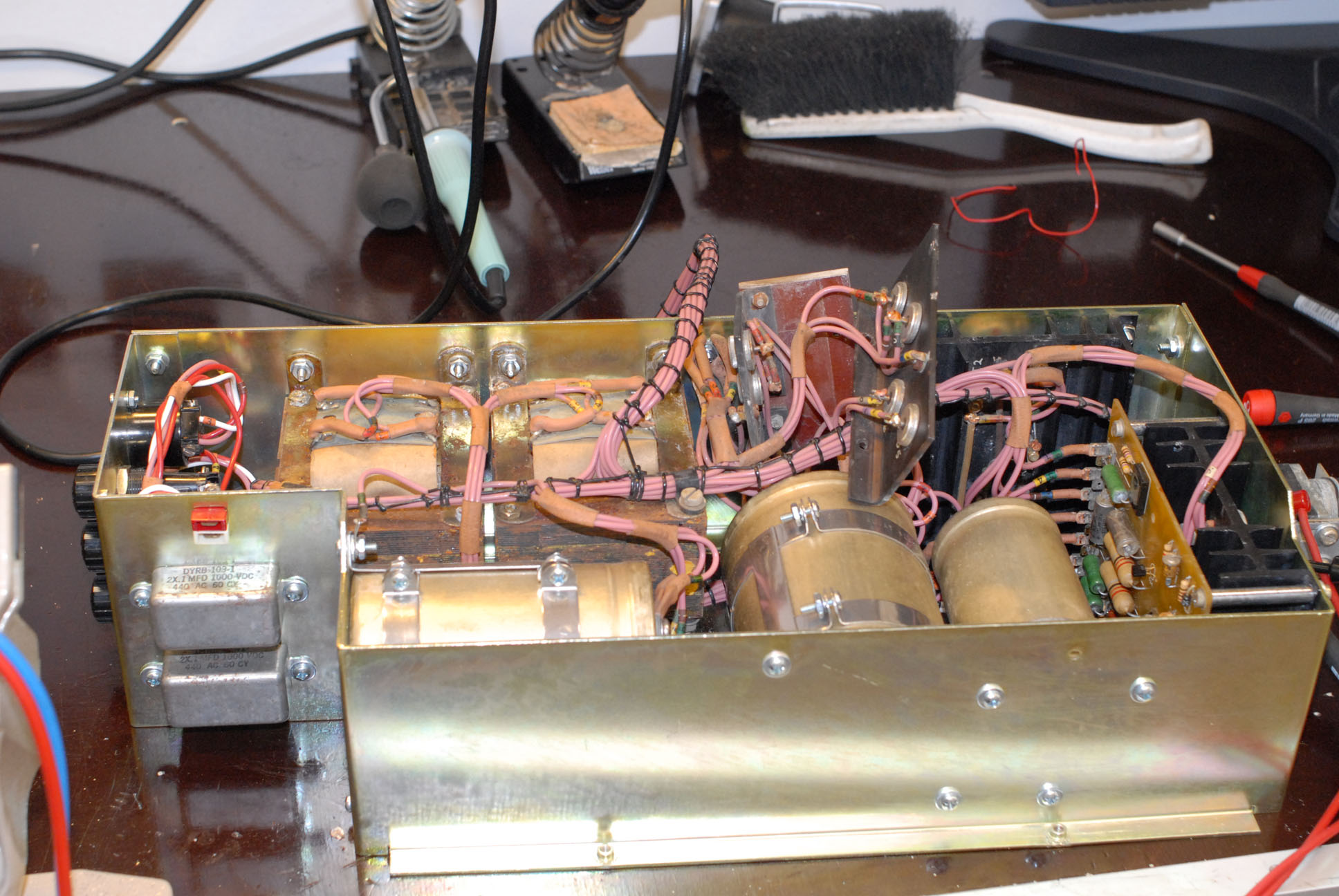

Jag har tagit mod till mig tillslut, jag konstaterade ju för ett tag sedan att en av dioderna i nätdelen gett upp. Nu har jag dragit mig lite för att skruva söder denna eftersom man får plocka isär ganska mycket för att komma åt eländet. Det har inte känts roligt förrän idag.

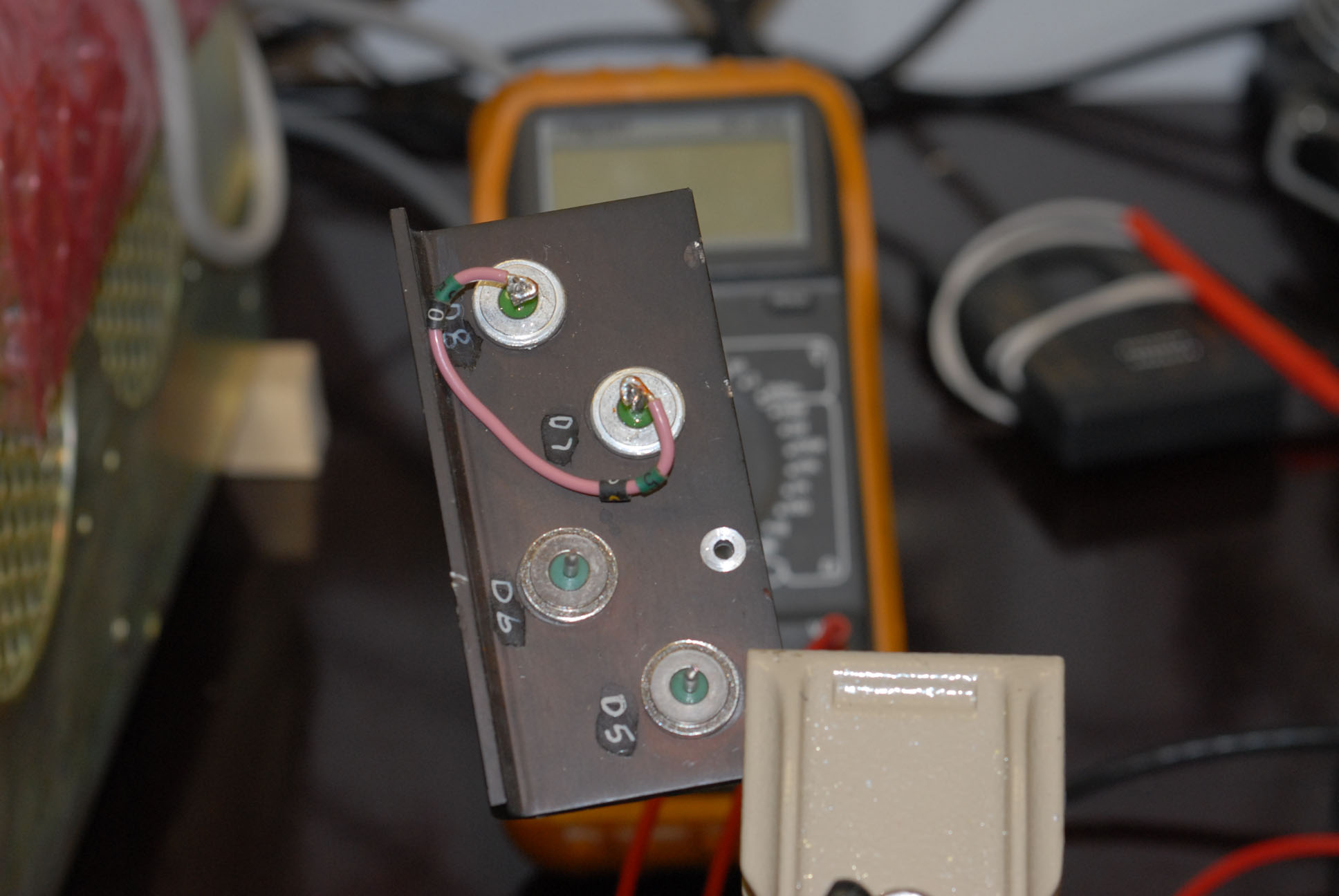

Nätdelen på bänken. Diodbryggan bortskruvad. Den består av fyra pressfit-dioder, två med gemensam anod och två med gemensam katod. Lite skumt var det ju att felet kom och gick, så det skulle ju kunna vara glapp också men det verkade som att alla anslutningar verkade friska och när man mäter dioderna verkar de vara ok. Det skulle teoretiskt sett kunna vara trafon också. När man mäter spänningen med oscilloscopet så är båda halvperioderna där, dock utan last.
Dioderna i fråga. D5 eller D6 är nog trasig, men inte helt död.

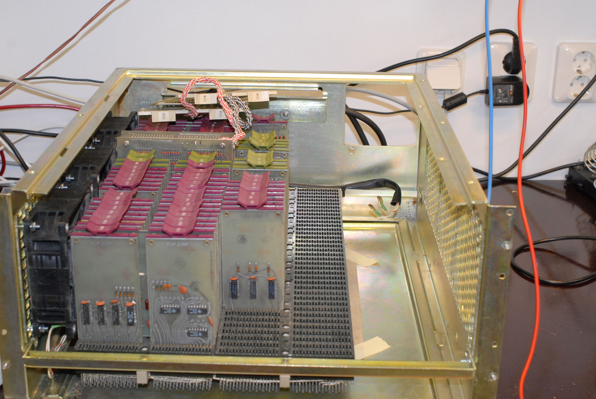

Så här ser maskinen ut nu. En rad kort och fronten måste bort innan man kan lyfta ut nätdelen.
Så, då blir det till att byta D5/D6 och hoppas på att det är rätt. Jag kommer också att passa på att byta de andra två.
Jag funderar också på om jag ska byta ut hela kylflänsen och ersätta den men en ny, så kan man sätta någon lite mindre och smidigare chassiemonterade dioder där istället. Fördelen med detta är att det finns ett större urval och dessutom det jag inte hur lätt det är att pressa i och ur dessa konstiga dioder.
Elfa har ju dessa: 70-025-07 det är ju mer rätt än att sätta någon sådan här variant: 70-147-56

Går det att koppla in nätagget utan att stoppa i det i maskinen? Det borde ju underlätta testning. Naturligvis har du väl redan tänkt på den enkla :)
anders_bzn
Inlägg: 6029
Ort: Kävlinge
Re: PDP8 Renovering
Inlägg av anders_bzn »
Jo det går, men då måste alla korten i igen för att sedan tas ut när nätagget ska tillbaks. Nätdelen går även att köra utan maskinen, men då testar man det inte under last (fast man kan hänga på en konstlast). Dessutom sitter en del av regulatorn till minnet i nätdelen och en del sitter i bakplanet...
Vissa delar blir lite varma om man kör nätagget utan regulatorkortet så några längre tester blir det inte utan att det är inkopplat.
Inget sätt är lätt i detta fallet.
I vilket fall så är nya dioder beställda. Eftersom det finns två likriktarbryggor med totalt åtta dioder så beställde jag så många. Passar nog på att byta alla om det inte är försvårt att pressa i och ur dem.

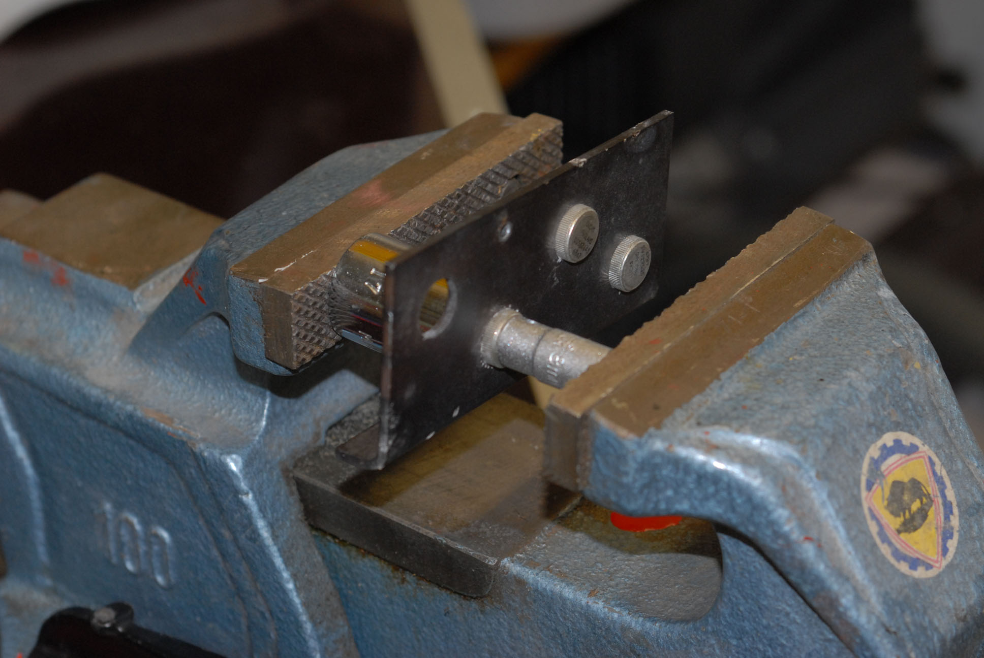

Hylsor från hylsnyckelsatsen är grejjen!

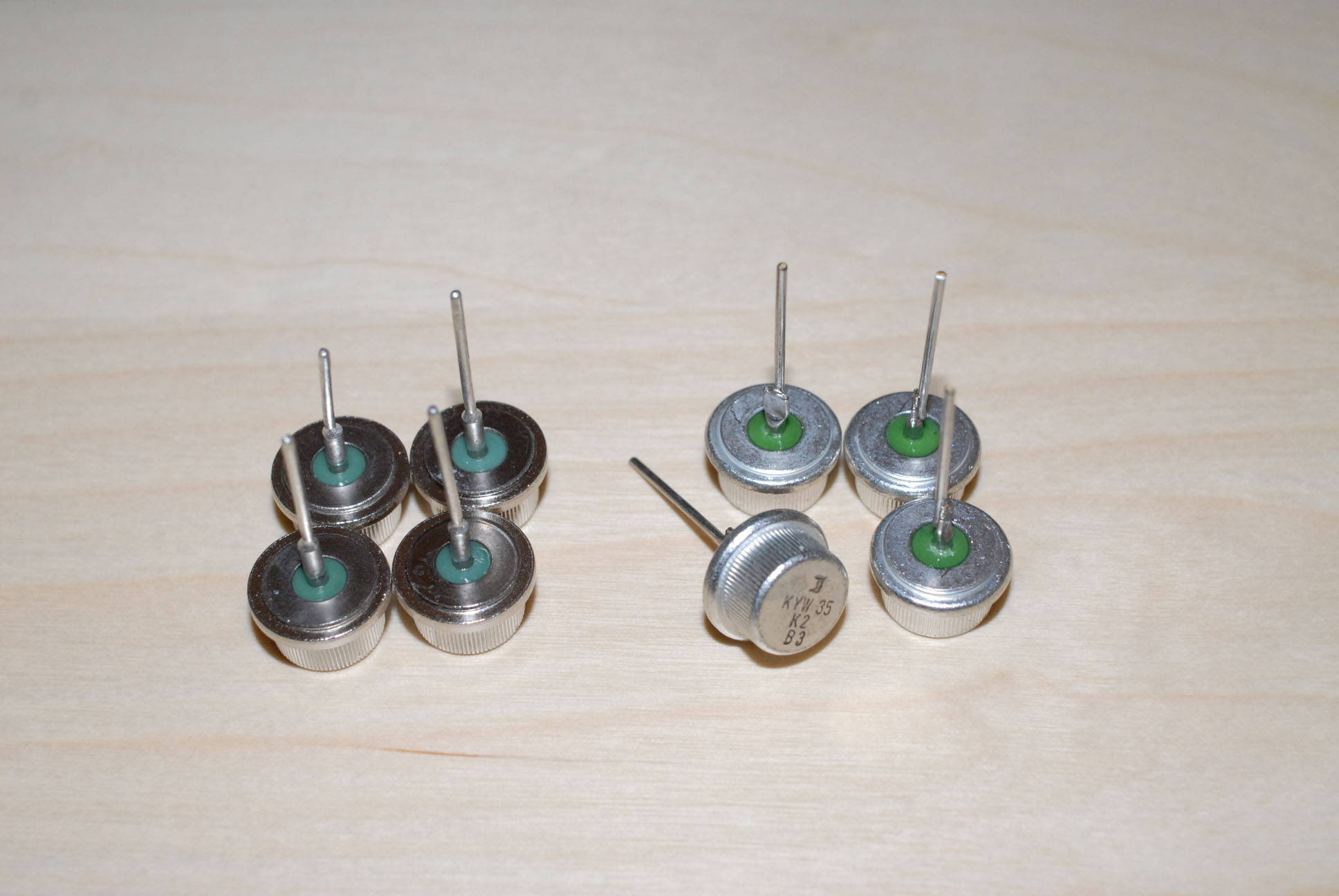

Så kom det dioder, 35Aoch 200V. Ska väl hålla!
Har plockat ur flänsen ur nätagget.
Pressar ur dioder.
Här sitter de nya på plats. Det var inte enkelt att få till det. När jag pressade i den första så satt den löst, inte bra. Så jag fick pressa ur den igen. Sen satte jag en hylsa som var precis större än hålet och klippte till med min fina gamla 0,5Kg Tor handslägga så att plåten deformerades och hålet blev mindre. Sen pressade jag i den nya dioden igen. Det gick lite tyngre då...
Mätte resistansen mellan flänsen med lågohmmeter och mätte 0,00Ohm.
Har lött tillbaks kablarna igen och startat agget. Mätte 5V och 8V till fronten under last och det såg bra ut. Nu ska det skruvas ihop igen och provstartas i maskinen...
