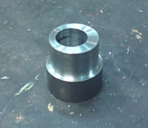

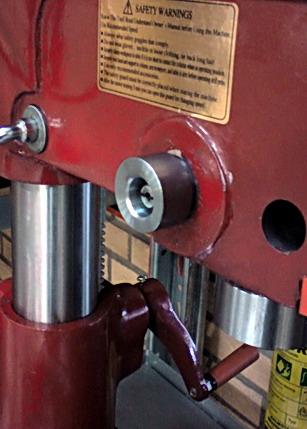

Nästa steg blev att försöka fixa glappet i Z-axeln. Den var ju ganska "racklig".
Jag följde Lilluffes tips om en excentrisk bussning. Fjäderhuset blev inte så jättebra när jag försökte
svarva till det så jag gjorde en ny bussning istället. Då slapp jag dessutom att borra dit en extra låsskruv.
Som synes så behövde jag flytta axeln en bra bit framåt för att få bort glappet.
Kuggarna är lite ojämna så det hugger lite, men inte någon större fara. Kanske man skulle passa på att
försöka fixa en liten kulskruv till Z-axeln? Den verkar ju vara den risigaste delen i konstruktionen.

Den excentriska bussningen ser väldigt bra ut. :tumupp:
Jag kanske gör mig en ny också, man får ju en större yta för lagringen än orginalet.
Helst skulle man vilja ha in ett lager också, ska klura lite på det.
Kolla på kuggarna på axeln så att det inte är några grader kvar, kan vara det som hugger.

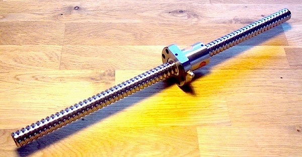

En första tanke till att montera kulskruv på Z-axeln var denna:
För att förhindra att den roterar så skulle man kunna fräsa av kuggarna på spindeln så att man får ett slätt plan.
Om man sedan ersätter axelns kugghjul med ett par kullager så skulle man, med hjälp av den excentriska bussningen, styra upp spindeln och dessutom kunna få bort eventuellt radialspel.
För att kunna kunna ansluta kulskruven så får man göra en "anordning" som man fäster längst ner på spindeln.
En snabb skiss:
Kulskruven stoppas ner i röret och muttern skruvas fast i överkant. Änden på kulskruven fästs sedan i en lagerbock på sidan av maskinen. Hoppas att min förklaring är möjlig att förstå.....
Skulle en sådan konstruktion kunna fungera?

Förklaringen är solklar för mig i alla fall.
Det som du beskriver skulle säkert fungera bra, man skulle till och med kunna lyfta fram
on/off knappen och montera allt bakom kåpan för ett lite osynligare montage.
Jag har nog kvar som det är så länge för att jag använder fräsen som en vanlig borrmaskin också.
