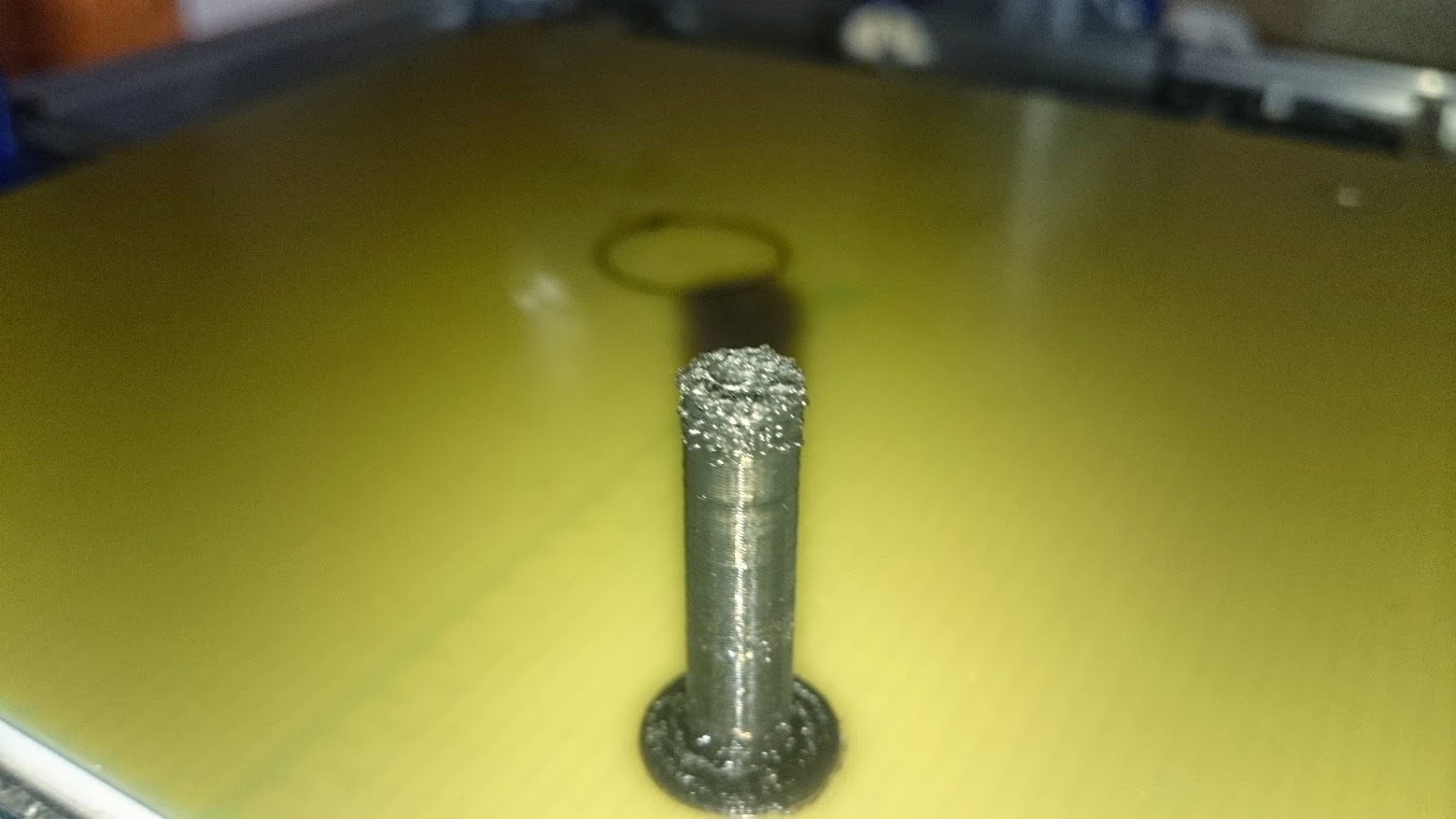

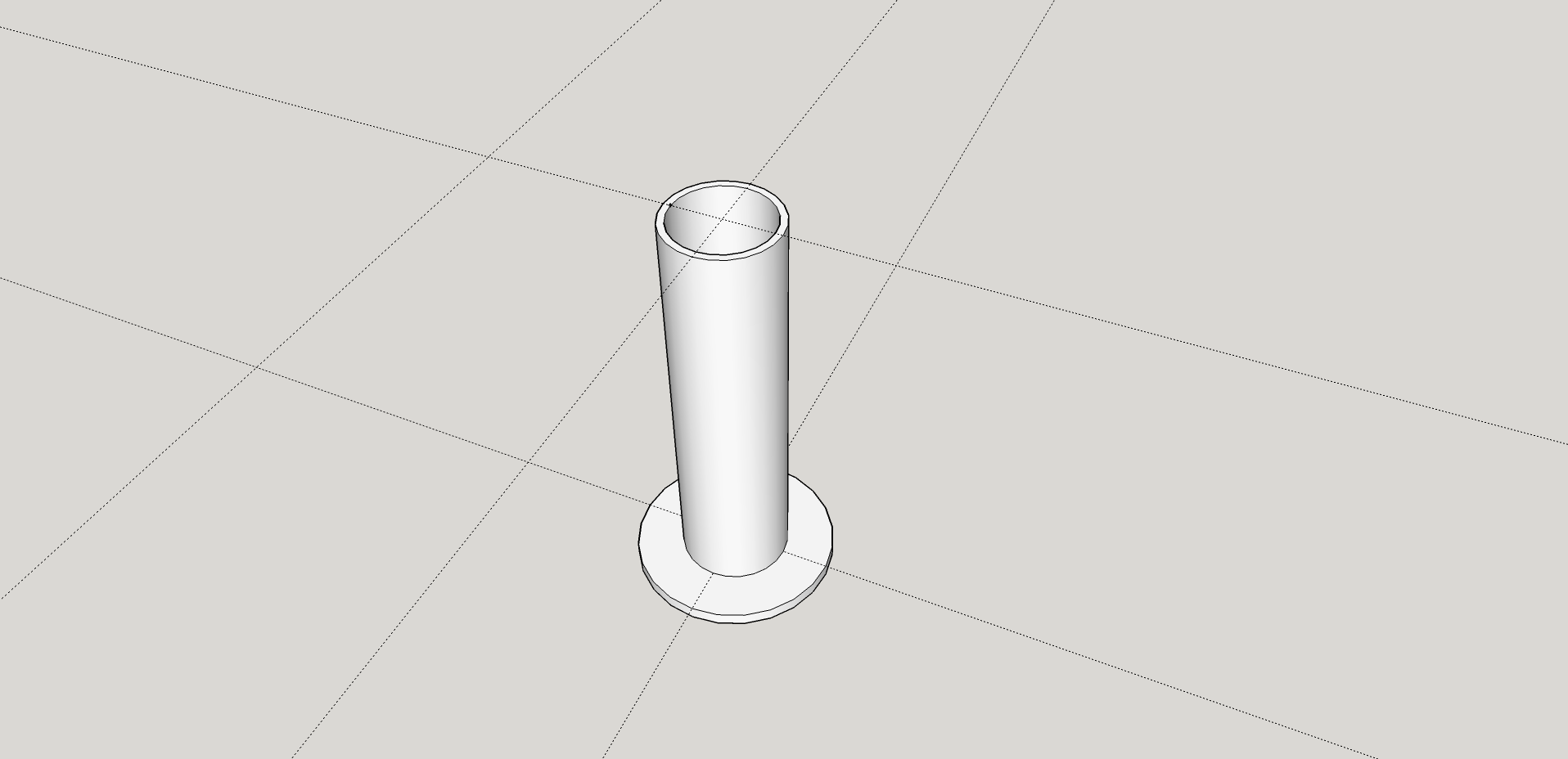

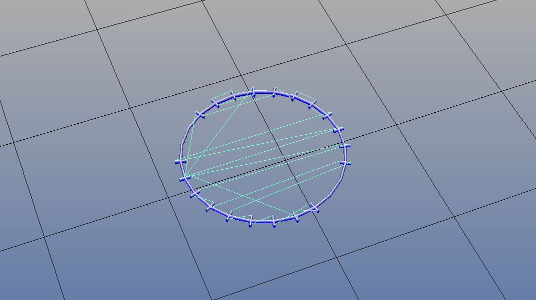

jag har hittat problem med slic3r, har ni någon erfarenhet av detta?
skall skriva ut ett rör så 608 kullager passar på m6 pinbult (till en borbin hållare) min skrivare har änsålänge ett nära perfekt yttermått men ett värdelöst innermått så jag får köra extra tunna väggar...
gjort en 0.5mm vägg vilket skrivaren borde köra galant... men sedan händer detta i slic3r...
det komiska är att dessa "piggar" förekommer endast på lager 0-20 och 114 till 124 (av 124) altså endast på de 20 första och sista lagerna?
och det kvittar nästan vad jag ändrar i slic3r så blir dessa kvar...
resultatet blir ju ganska osexigt... :|

Har du provat med spiral vase?
det kan vara knivigt att få bra slicening om det är 0.5mm väggar och du har 0.5mm nozzle, testa isåfall experimentera med nozzle size.

Inlägg av Xoffis »
lekt en hel del med spiral då det blir så sjukt snyggt med tunnväggiga vaser!
Men spiral vase tar bort all fyllning, altså även fyllningen i botten ifall den är högre än 3 lager... :/
testade, den vägrar köra botten delen med spiral, den klarar bara "1 vägg"
det komiska är ju att den bara göra så på de första och sista 20 lagerna, mitten på cylindern blir ju perfekt...

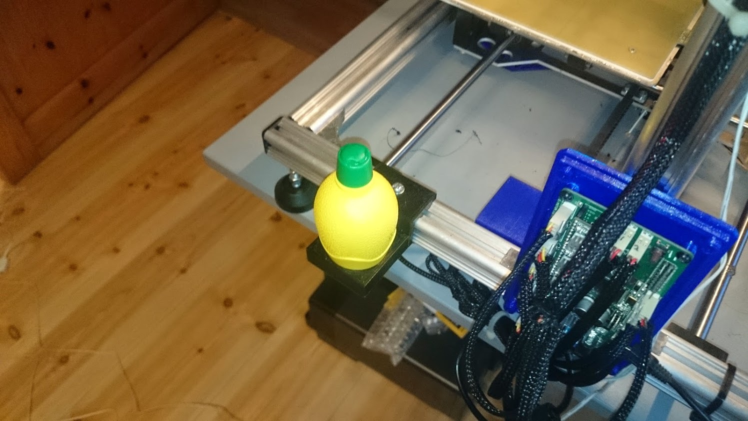

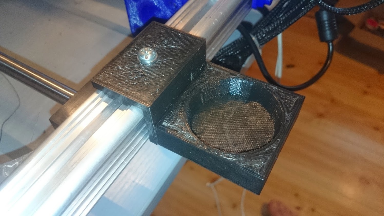

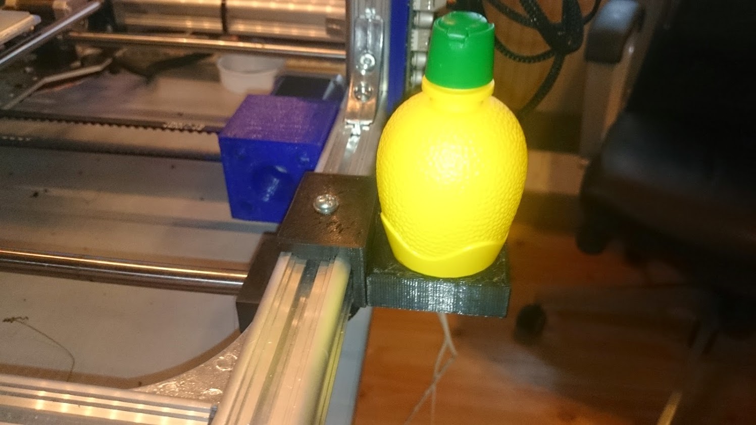

Btw!
Gjort min första ritning idag på en del jag tänkte dela på thingverse efter feedback från er!
En plast-citron hållare! =)
Den usla kvaliteten beror på att jag endast körde en provutskrift på 5% fyllning och 0.4mm lagerhöjd, men förutom topp och bottenfyllning tyckte jag ändå kvaliteten på 0.4 va riktigt bra!
Filer:
http://www.xoffart.se/3dp/plastcitron_stl.zip
Obs, dovetailsen är ritade 1:1 så dessa måste jag nog trixa lite med, fick fila provet ganska kraftigt, men vad tycks?
