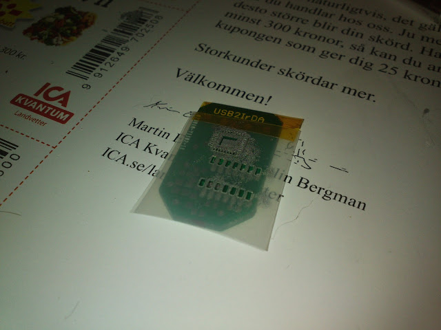

Hittade ett script till Eagle som skapar DXF-filer av lodpasta lagerna på kretskorten.
https://github.com/SWITCHSCIENCE/ssci-e ... am-dxf.ulp
Dock måste man öppna filerna i ett CAD-program och spara dom för att laserns program skall få skalan rätt. Sedan kan man lätt ta bort dom hål man inte vill att det skall komma lodpasta i. Det är även lätt att justera hålen med hjälp av offset-verktyget, då hålen oftast är för stora för tex QFN-kapslar.
Tur att man inte är för darrhänt
Tyvärr ingen bild efter att ha varit inne i lödugnen, men det ser nästan som om den har kommit ur ugnen på jobbet
men den fungerade efter ha monterat dit resterande komponenter på båda sidorna av kortet.
