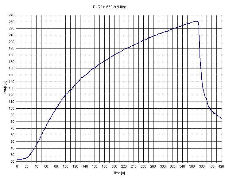

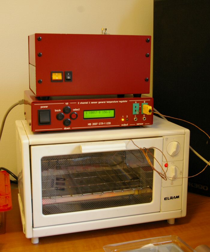

Någon annan här hade ju fått bra resultat med sin riktigt lilla ugn, så jag måste köra en ny test med min lilla ugn; 650W och 9 liter. Den fungerar ju faktist som pall åt min reflow platta, så det var ju inte så jobbigt. :) Full effekt med termoelementet ungefär mitt i ugnen:
Derivatan är hygglig (~1.3 grader/s) under 100 grader, men vid högre temperaturer blir den hopplöst dålig.
probe
Inlägg: 282
Blev medlem: 2 februari 2008, 21:04:26
Inlägg av probe »
isolera vettja!
blueint
Inlägg: 23238
Inlägg av blueint »
Finns det plats för isolering någonstans i ugnen?, vad slags isoleringstyp är lämplig annars?
probe
Inlägg: 282
Inlägg av probe »
Glasull utanpå ugnen fungerar bra. dock med viss föriktigthet då saker blie varmare..
