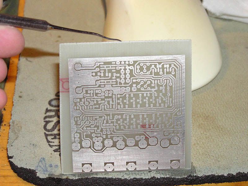

Då var det dax för mig att vissa mitt resultat av metoden...
Iväntan på att rörmockaren skall komma och hjälpa mig med min renovering av badrummet så passade jag på att prova att tillverka ett kretskort...
Den hårdvaran som jag använder är följande:
1 st ny inköpt HP LaserJet 1018 för 799:- på ON OFF
Körde med svartan på normalnivå, det finns möjligheter att öka den till nästan det dubbla.
1 st Peach Photo Laminator A4 köpt på Clas Olsson för ett tag sedan...
Laminatorn fungerar bra men den övre valsen verkar bli varmare än den under så vid själva överföringen så vänder jag på kortet flera gånger.
Pappert som jag använder är "Verbatim "Glossy Photo Paper" som bl.a kan købes under varenummer: 7101 hos Harald Nyborg."
Då jag bara har dubbelsidigt laminat så blev det ett sådant direkt...
Ruggade upp samt rengjorde ytan på kopparlaminatet med den vanlig ny disk svamp.
Då ligger det hela i vattenbad.
Efter en stund så gick det att pilla bort pappert och det lilla pappert som satt kvar på kortet kunde lätt gnuggas bort med fingrarna under lite rinnande vatten. Jag hade förborrat två hål för att lättare kunna passa in ovan och undersidan av mönstert på korten. Det var runt dessa två hålen som tonern inte riktigt ville sitta kvar.
Resultatet av min första etsning med "Direkt toner metoden"
Jag är helt klart nöjd med metoden och den kommer att förfinnas och resultatet kommer att bli näst intill felfritt :D
IC-kapselen som ni ser på bilden är av modelen "16 Lead QFN 6x6mm"

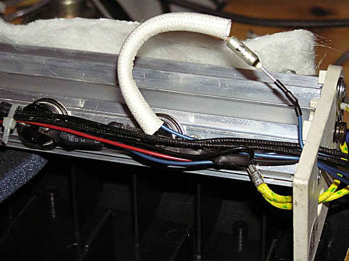

>rehnmaak
>Jag införskaffade 1st av den billiga lamineringsmaskinen från RUSTA.
>Därefter skruvades hela härligheten sönder och kortslöt den ena av
>de två termostaterna. Varför de har två stycken förstår jag inte. Båda har
>samma beteckning och sitter parallellt (logisk or alltså).
Den ena tänder den gröna lysdioden vid 100 grader, om du byglar den andra
vilket du verkar ha gjort så kommer du förr eller senare att elda upp
termosäkringen som är på 152degC och då slutar din laminator att funka,
om du sedan byglar den då kommer du att elda upp laminatorn om du
lämnar den på för länge, garranterat!!

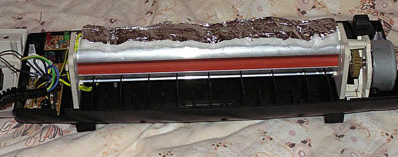

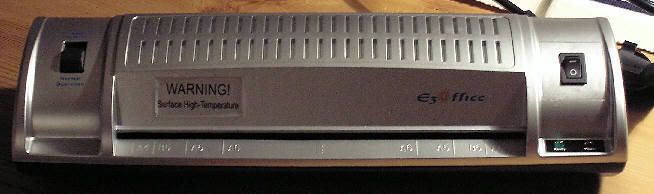

laminatorn:
http://i139.photobucket.com/albums/q316 ... 010016.jpg
http://i139.photobucket.com/albums/q316 ... 010019.jpg
http://i139.photobucket.com/albums/q316 ... 010004.jpg
Temperaturen som jag, korp och andra har kostaterat för Rusta
maskinen ligger runt 100degC, termo säkringen ligger på 152degC
termo brytarna ligger strax ovan 100degC, så man torde utan problem
kunna modda upp maskinen till en 150-160degC.
termosäkringen:

funkis>> Visst, termosäkringen kommer att ge upp om man kör för länge. Faktum är att tempen på valsarna är närmare 180 grader när man är klar. Det verkar vara rätt dålig koppling mellan där termostaterna sitter och själva temperaturen på valsarna.
