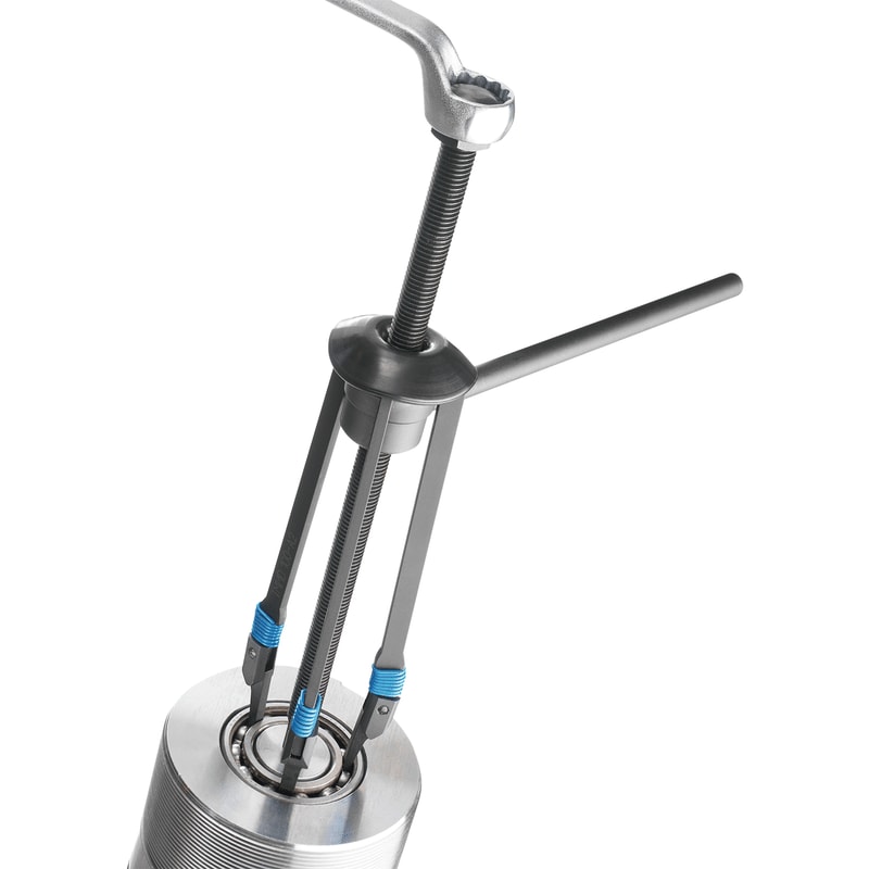

Många kullagertillvekare gör avdragare för kullager.
https://www.skf.com/content/binaries/83 ... 25V_NG.jpg
Henry
Inlägg: 25099
Re: Visa upp vad vi friformat! (3D-additiv tillverkning)
Inlägg av Henry »
Just ja den där typen finns också ja och det skulle kunna funka, men vill max lägga typ en 300:- då det är bara är detta lager och sedan i princip aldrig mer. Svårt att se på bilden men det finns ett svarvat spår i yttre delen som går att hålla tag i så det hela är inte dikt an mot botten, men det är ett smalt spår och litet utrymme.
Edit: Hittade priset på den där på bilden: 15k, tror jag gör en egen.
Edit2: Hittade en på Amazon som ev skulle kunna fungera och under 300:- så får testa den.
