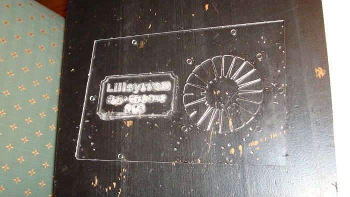

Jag har tagit lite stapplande steg med plast fräs/gravering nu och det gick inte helt bra.
Det jag försökt göra är att köra en aarea-clearence med gravyrstickel. Vet inte om det ska fungera att göra på det viset men det gjorde det absolut inte för mig i alla fall!
Det är alltså gravyren till vänster det är frågan om. Den yttersta ramen som frästes först blev fin men sen byggde stickeln på sig en "hatt" som gjorde att dimkylningne inte kom åt.
Matning: 450mm/s
Kressen mellan 4 och 5. ~20krpm
Vad är felet?
100-poängsfrågan: Vad ska det stå i gravyren?
MVH
/Tottish

Jag gissar på:
Lillsyrran
mmfmphmmf
typ
Aningen svårläst. :)

Tottish: Jag skulle kört med avsevärt högre matning. Antar att du menar 450mm/min.

E85:
Helt rätt... löste det istället med att sänka varvtalet på Kressen och då blev det fint! =)
maha:Fel, men nästan...
