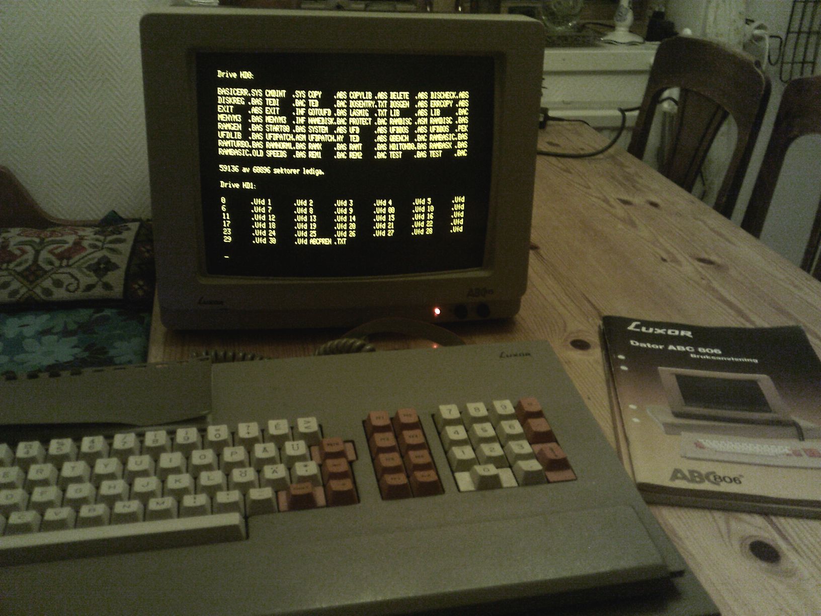

Jag såg lite priser i början vad gäller ABC80 när den kom. Jag fick överta en ABC806 + Facit ABC832 Diskettstation, 2x 320kb för närmare 30 år sedan.
På nätter o dagar då jag ej nyttjade den så skötte den en radiolänk på 144mhz -en 25w radiostation för protokollet Ax25. (Packet Radio) https://en.wikipedia.org/wiki/Data_link_layer
Föreningen som ägde den innan hade då betalat med skrivare 33 000kr.
Troligen ingick det registerprogram som fanns i maskinen. Roligast på den tiden var masken i 4-färger.
