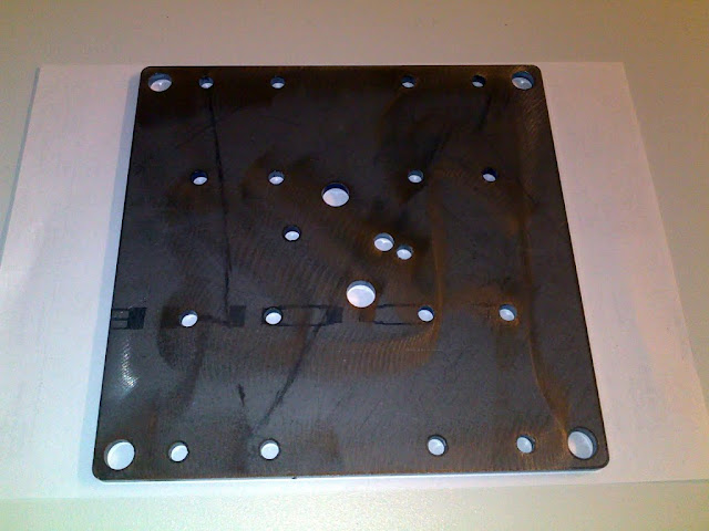

Uppdatering... här händer det f-n inte mycket, siktar på att "gå i väggen" pga jobbet för närvarande å då har man inte ork att leka med fräsen så mycket på ledig tid. Men tänka det kräver inte så mycket energi (om man håller tankarna på lagom nivå) så funderar lite smått på hur jag ska spänna fast mina stålplattor, som kommer utgöra länken mellan Y och Z-axeln, i gjutjärnsklumpsfräsen för att kunna planfräsa dem.
Plattorna: (5 mm stål)
Skall spännas fast i denna:
Och detta är UTAN att dem skevar och jag vill komma åt att fräsa hela ytan utan att flytta fästanordningen.
Hur gör jag?
Klämmer jag fast plattan från sidorna finns risk att dem bågnar gissar jag och klämmer jag den från ovansidan kommer jag inte åt hela ytan utan att flytta klämmorna. Jag gissar att dem inte är superduperplana original så klämmer jag dem ovanifrån kan ev ojämnheter i den obearbetade ytan mot bordet gör att dem skevar och sedan fjädrar tillbaka när jag tar loss dem, obra.
En annan lösning vore att hålla dem med magnetism eller vakuum, hur mycket kraft (i x/y-planet) tror Ni man måste kunna hålla emot för att dem ska gå att planfräsa? Hållkraften nedåt går ju sen att beräkna från friktionen mot anliggningsytan och den kraft som stycket utsätts för i x/y-planet.
Spånar bara lite nu men man borde kunna linda en planfräst järnklump modell större (större än plattan som skall fräsas) med massa lager transformatortråd och göra en stor elektromagnet på så vis som sen kan hålla fast plattan, dock lär ju spånorna fastna i magneten oxå men kanske ett mindre problem.
Ngn som gjort ngt liknande och har några tips?
Andra lösningar tas tacksamt emot oxå.

Limma eller tejpa. Sen spänner du fast den som vanligt och flyttar när de kommer i vägen.
