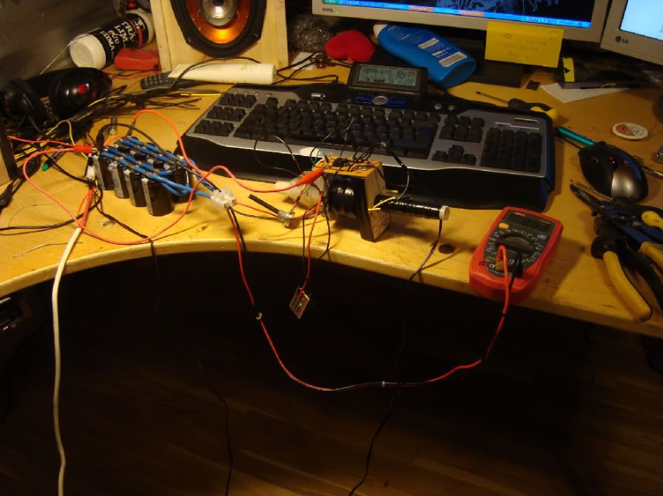

Mitt senaste miniprojekt blev detta:
Klass D slutsteg med IRF9540 och IRF540, baserat på ett schema jag såg på audiodelen i en plasmateve eller nåt sånnt. Switchfrekvensen är ca 600kHz, började över 1MHz så jag blev tvungen att sakta ner den lite.
För att vara ett sladdtrassel på bordet så låter den förvånande bra.

Har du ritning?
Har sett ett självsvängande D-steg på Faktiskt, är det något slikt?

Det är nåt liknande detta:
